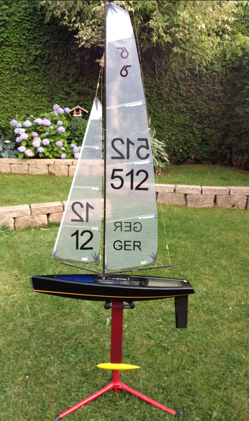

dann will ich Dirk mal helfen: Die Banquish habe ich ihm vermacht, halt nur mit dem zugegeben `Versuch´ eines Mobileé- Swingrigg :oops: Aber wie man an dem nachfolgenden Bild sehen kann, habe ich später auf dem Boot ein ganz normales (X-Sails-) Rigg auch gefahren ... ohne Probleme halt nur ohne Riggsicherung. Und ich denke genau so etwas sucht Dirk als Einsteiger hier, halt einfach nur ein gebrauchtes A- Rigg was bestimmt besser ist wie das mitgelieferte.
Banquish mit X-Sail A-Rigg
Also, keine Probleme zu erwarten, im Prinzip einfach Standard ;)
