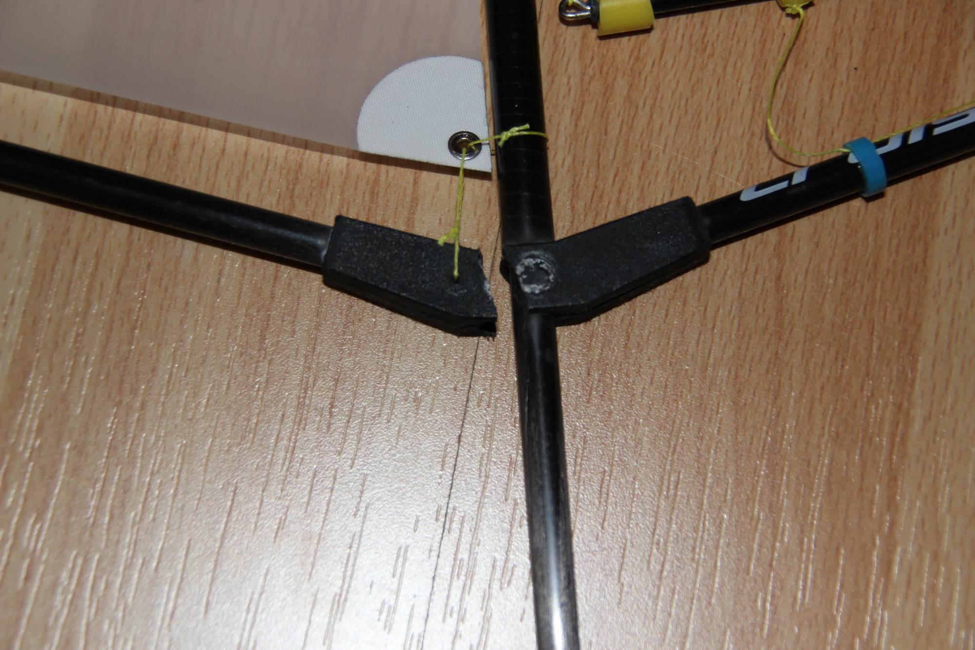

Ich hab da ein -glaube ich- stärkeres Mittelstück ...soll für B-Rigg sein...
Das ist es :
https://www.jugglux.ch/components/com_v ... t/4836.jpg

cata7 hat geschrieben:@ Number 5
Wo bekomme ich denn diese geformten T-Stücke ?
Im Drachenladen. Eddykreuze heißen die Teile. Aber Andreas rät Dir ja gerade von ab. Eine Erfahrung, die ich bisher so nicht machen konnte. Vielleicht war auch nur das Achterstag zu stark vorgespannt.
Richtig ist natürlich, dass man ein zusätzliches Loch bohren muss. Das sollte mit entsprechender Vorsicht geschehen um keine Sollbruchstellen zu erzeugen.
Ausserdem gibt es die Teile in unterschiedlichen Größen. Man muss ja nicht zu einer Größe greifen, wo kein Material stehen bleibt.
