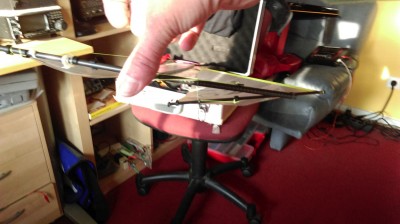

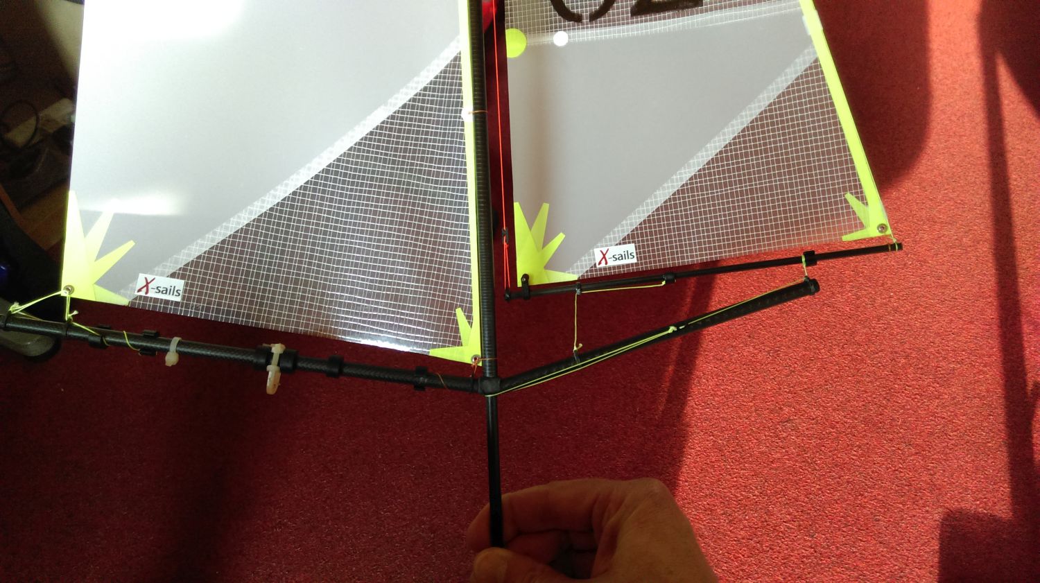

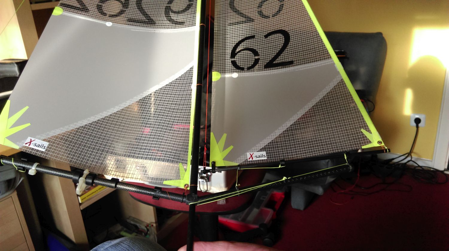

ich stelle mal diese Bilder ein, in der Hoffnung, ordenlich konstruktive Kritik von Euch zu erhalten. Ihr habt ja mitbekommen, das meine Banquish inzwischen von einem Arne Rigg angetrieben werden kann. Und da bin ich mir sicher: Onkel Dirk hat den Trimm vermurkst, obwohl das Boot trotzdem zufriedenstellend unterwegs war. Also los bitte!!

sehr schwierig so auf Grund der Bilder was zu sagen.
Das erste Bild finde ich noch am besten.
Also, für welchen Wind, für welche Welle soll es denn sein?
Als Grundeinstellung sieht das nicht schlecht aus, wenn ich auch finde, dass die Segel schon sehr viel Profil haben.
Besser ist vielleicht doch nochmal dich live am Phönixsee ""beraten'' zu lassen. ;)

auf dem mittleren Bild sieht es so aus, als ob das Achterliek vom Großsegel zuviel Spannung hat (?)
Mal versuchen, das Trimmbändsel, was vom Schothorn senkrecht nach unten geht, etwas zu lockern, ggfls.
noch das Achterstag etwas auf Spannung setzen.
Ebenso hat die Fock parallel zum Achterliek ne Falte (oder ist das nur ein Schatten?), hier etwas die Dierk anziehen,damit das Achterliek der Fock etwas lockerer wird und twistet.
Den Bauch der Segel finde ich ok für Leichtwind.
Das kann man ja schnell mal im Wohnzimmer ausprobieren, ansonsten hat Gero natürlich recht, am bestem
am Wasser ausprobieren mit Vergleichsbooten ...

zur Trimmbegutachtung sind die Bilder suboptimal. Am besten die Segel mal ins Profil fallen lassen und dann von oben fotografieren.
Die Fock, scheint auf dem 1. Bild genug Twist zu haben. Für meinen Geschmack öffnet die Fock für ein Swingrigg zu weit. Auf Bild 2 und 3 sieht es so aus, als ob das Groß am Segelhals einen Gegenbauch hat. Das deutet auf zuviel Vorliekspannung hin. Der Twist beim Groß ist leider nicht zu erkennen.
