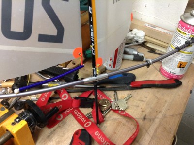

Beitrag: #1Beitragvon Funker » 03.08.2015, 22:39
Hallo Modellbauer
ich wollte mal was anders bauen und da mein C-Rigg mit CFK Kleiderbügelbaum mir nicht
mehr so richtig gefiel hab ich mal einen aus Aluminiumpfeilschäften gebaut und weil die Drehbank
gerade so schön lief hab ich den Kleiderbügel vom A auch gleich umgebaut.
Nun mal zu meiner Frage was wiegen den eure Rigg`s so ,beim C ist das ja vielleicht nicht ganz
so kritisch es wiegt 65 Gramm ,das A ist noch nicht ganz fertig ich rechne so mit 75-80 Gramm
wahrscheinlich ganz schön schwer?.
Aufgebaut ist der Baum mit Easton 1916 Schäften ca.7.5mm Durchmesser ähnlich der P2X Rohren der Babybaum im A ist ein 1216 Schaft und ein Alu Drehteil als Mastkreuz.

Beitrag: #6Beitragvon Funker » 07.08.2015, 18:25
Hallo zusammen
bietet keiner mehr :)
vielen Dank für eure Antworten :tup: , von Hanno`s Rigg bin ich ja Lichtjahre entfernt
die anderen kommen ja zumindest in meine Richtung ,vielleicht sind einige Bauteile auch noch ein
bisschen zu massiv ,beim Mastkreuz geht bestimmt noch was,und die Augenschrauben im A-Rigg
sind vielleicht ein wenig zu groß ,waren halt gerade noch in der Bastelkiste .
viele Grüße aus Unna
Glück Auf
Matthias

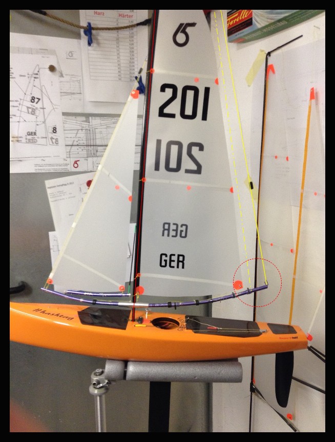

Beitrag: #7Beitragvon evo3 » 08.08.2015, 09:53
Moin Matthias,
es sieht auf deinem Bild so aus als könntest du noch ein paar cm am Baum sparen.
Ich hab es mal dargestellt in deinem Bild.
Kai

Beitrag: #9Beitragvon Funker » 08.08.2015, 22:20
Hallo Modelbauer
dann hoff ich mal das euch noch ein wenig entgegen kommen kann.
Aber das sind genau die Sachen die ich auch meine der Baum ist noch zu lang,
das Mastkreuz zu massiv besonders im A muss noch ein ganzes Stück ab .
Um genug platz für die Trimmung zu haben verleg ich beide Fäden nach vorne
und dann über kleine Klemmschieber die Trimmung zu verändern im C hab ich das schon so
ähnlich gemacht leider hab die Fotos ein bisschen zu stark verkleinert und man siehst nicht so gut .
Im niedrigen A Rigg werde ich mal ein etwas dünneren Schaft ausprobieren ich hab noch einen 1616
ca . 6,1mm Durchmesser.
Überrings die Zahlen geben den sog. Spinnewert an,der die Festigkeit des Pfeils darstellt .
zB: 1616 = 16/64" Durchmesser und 16/1000" Wandstärke.
Glück Auf
Matthias
