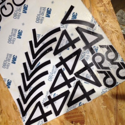

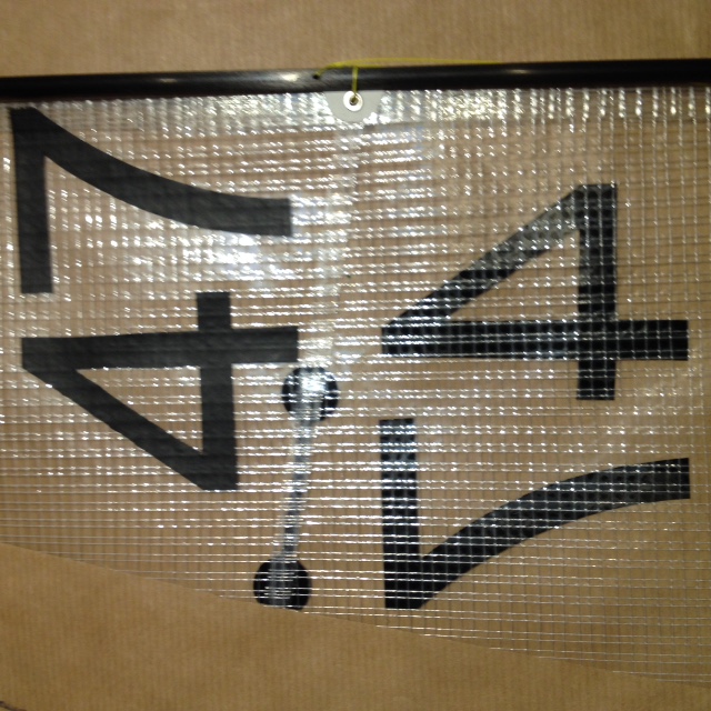

- 1) Schriftzeichen und Klassenzeichen in geforderter Größe und Anzahl in geeignetem Programm schreiben (dabei Klassenzeichen aus Regelwerk kopieren) und auf Papier drucken (Ausdruck wird später bei der Montage als Anhalt für die abstandsgerechte Montage der Ziffern und Buchstaben) unter das transparente Segel gelegt.
- 2) Die erfasste Schrift und Klassenzeichen horizontal spiegeln, seitenverkehrt ausdrucken.
- 3) Um Folienverbrauch zu verringern, Buchstaben und Ziffern einzeln mit schmalem Rand grob aus dem seitenverjkehrten Ausdruck ausschneiden, mit Sprühkleber platzsparend auf das Trägerpapier der Klebefolie kleben (Sprühkleber ist - wie ich finde - schlecht zu dosieren, ist außerdem eine ziemlich klebrige Angelegenheit; für besser geeignet halte ich das Aufkleben mit Papierklebestift, habe ich aber noch nicht ausprobiert).

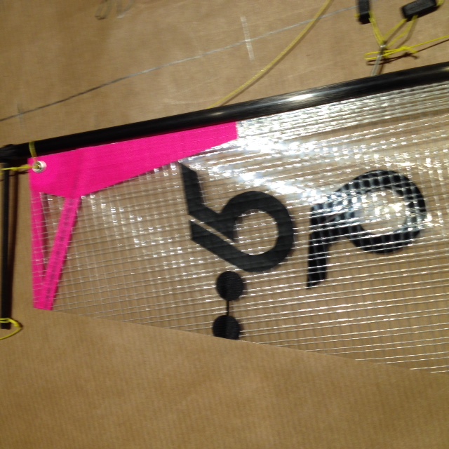

- 4) Als Folie habe ich 3M Wrap Film Series 1080, matt Schwarz, zur Verfügung gehabt (ein großzügiges Probestück kürzlich auf der Leipzig Messe Beach & Boot von einem Aussteller für Fahrzeugbeschriftung, -Folierung, Boots- und Yachtfolierungen geschenkt bekommen). Die Folie ist hinreichend dünn (90 µm), aber stabil, d. h. die Ziffern und Buchstaben behalten auch nach dem kompletten Ablösen vom Trägerpapier ihre Form, rollen sich nicht auf und können auch ohne Verzerrung, Reißen oder dauerhafte Dehnung wieder vom Segel abgezogen werden, um sie z. B. besser oder anders zu platzieren.
- 5) Ausschneiden entlang der Konturen der aufgeklebten seitenverkehrten Elemente (gerade Kanten mit einer geraden, scharfen Schere, Kurven und Kreisbögen mit einer spitzen, scharfen Nagelschere mit gebogenen Schneiden (ich habe Scheren dem Schneidemesser vorgezogen, da ich mit den Scheren ein besseres, sicheres Gefühl hatte, richtig zu schneiden, insbesondere in den Kurven).
Das Verhalten bei sommerliche Wärme werde ich beobachten und darüber hier gelegentlich wieder berichten.
