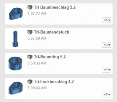

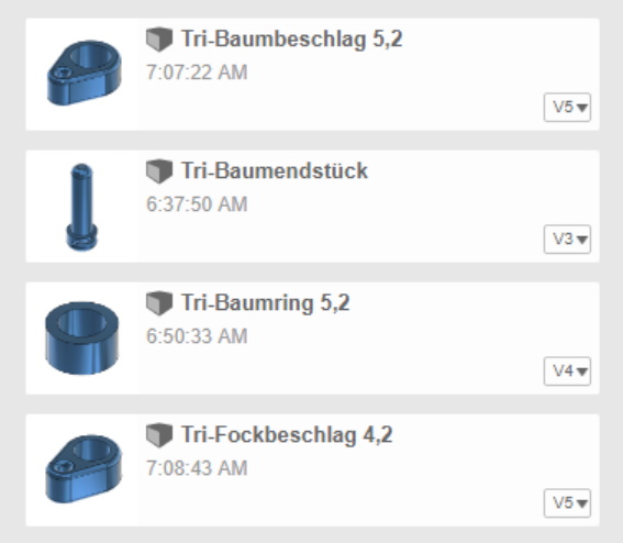

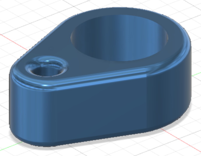

Beitrag: #1Beitragvon hal23562 » 29.10.2019, 15:59
Diese Serie habe ich aus mir jetzt unerfindlichen Gründen "Tri" genannt. Sie ist für Swing-Riggs mit 5er-Baümen, 4er Fockbäumen und 6er Mastfuss gedacht.
Die Fittings sind 4 mm breit und als PLA-Drucke bereits erprobt. Freut Euch an den Teilen, wenn Ihr sie braucht und dankt im Stillen ein wenig Andy, von dem ich die Inspiration hatte.
Tri Baum Öse

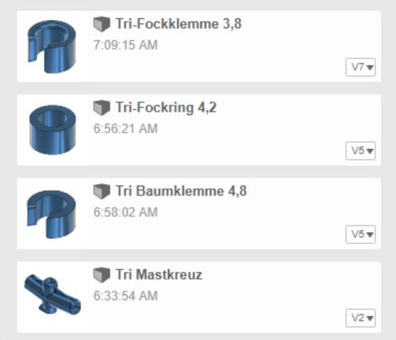

Teil 2:

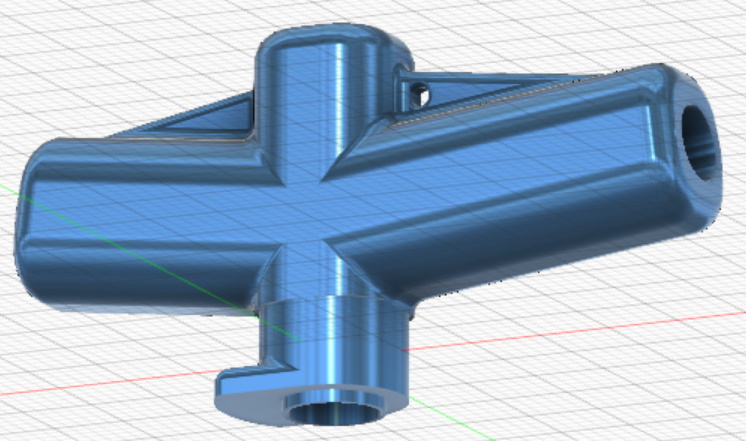

Eine Anmerkung zum Mastkreuz. Der 6 mm Mastfuß rotiert in einem Mastlager. Das Lager besteht aus einem 12 x 10 mm Aluröhrchen mit zwei 10 x 6 Kugellagern.
Unter dem Fuß Mastkreuzes befindet sich ein kleiner Distanzring, mit dem das Rigg auf dem Innenring des oberen Kugellagers im Mastlager aufsitzt. Das untere Ende des Mastfußes berührt bei meinen Riggs jetzt nicht mehr den Boden der Masttasche. Das Rigg "hängt" jetzt quasi im Mastlager und rotiert leicht auf dem Innenring des oberen Kugellagers.
Sollte der Distanzring am Mastkreuz nicht benötigt werden, einfach abschneiden. Wird jedoch eine größere Distanz benötigt, mit einem 2mm oder 3 mm oder einer Kombination extra Distanzringen erweitern. Die Ringe passen genau auf 6 mm Carbon-Rohre. Für noch präziseres Tuning einfach einen Ring dünner schleifen.
Übersicht Teil 2
Zur Vollständigkeit ein Mastkreuz. Ich drucke das Teil mit PLA, auf der Seite liegend, 30 % Infill, kein! Support
