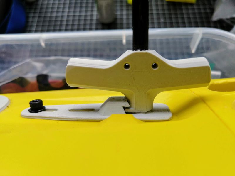

Ich habe mal die verschiedenen Möglichkeiten der Lagerung für Swing-Riggs im Rumpf zusammengestellt, die mir bisher so untergekommen sind und die ich größtenteils verwende.
Für die Bootsbau-Cracks hier ist das natürlich vollkommen kalter Kaffee aber für Einsteiger in den Bootsbau vielleicht recht hilfreich. Ich habe jedenfalls zu Beginn ganz schön nach Infos zu diesen Themen suchen müssen und hier habe ich jetzt schon mal einiges zusammen gefasst und bebildert.
... und wenn man es sorgfältig macht, dann entbehrt selbst ein simples Mastlager nicht einer gewissen Ästhetik
