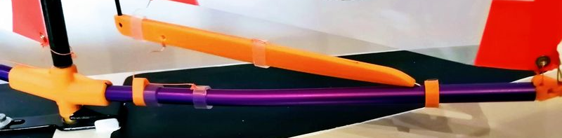

Ich habe bereits mehrere Riggs nach dem Muster gebaut, das Andy für die EVO entwickelt hat. Die haben an meiner Orion unter den verschiedensten Bedingungen bisher sehr gut gefunzt. Siehe auch hier oder hier.
Druckstange: 300 - 330 mm, 2 x 1 mm C-Rohr.
Aufgehängt wird das Ganze mittels zweier super simpler "Gelenke" aus gebogenem 0,8 mm Schweißdraht, die in 1 mm Löchern im Fockbaum, bzw. Mast rotieren.

Aktuell besteht das bei mir nur noch aus gedruckten Teilen. Siehe Hartmuts Bild oben. Das vereinfacht die Sache ungemein :D
