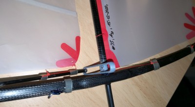

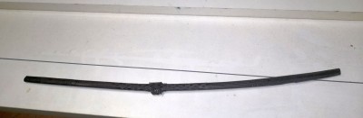

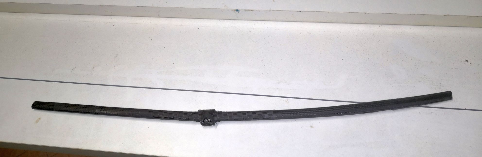

Der erste Versuch eines Baums in Ballontechnik:
525cm lang und 5,7g schwer.
...und sehr stabil!
Mal sehen, wann ich Lust auf profilierte und vorgebogene Masten habe... :D

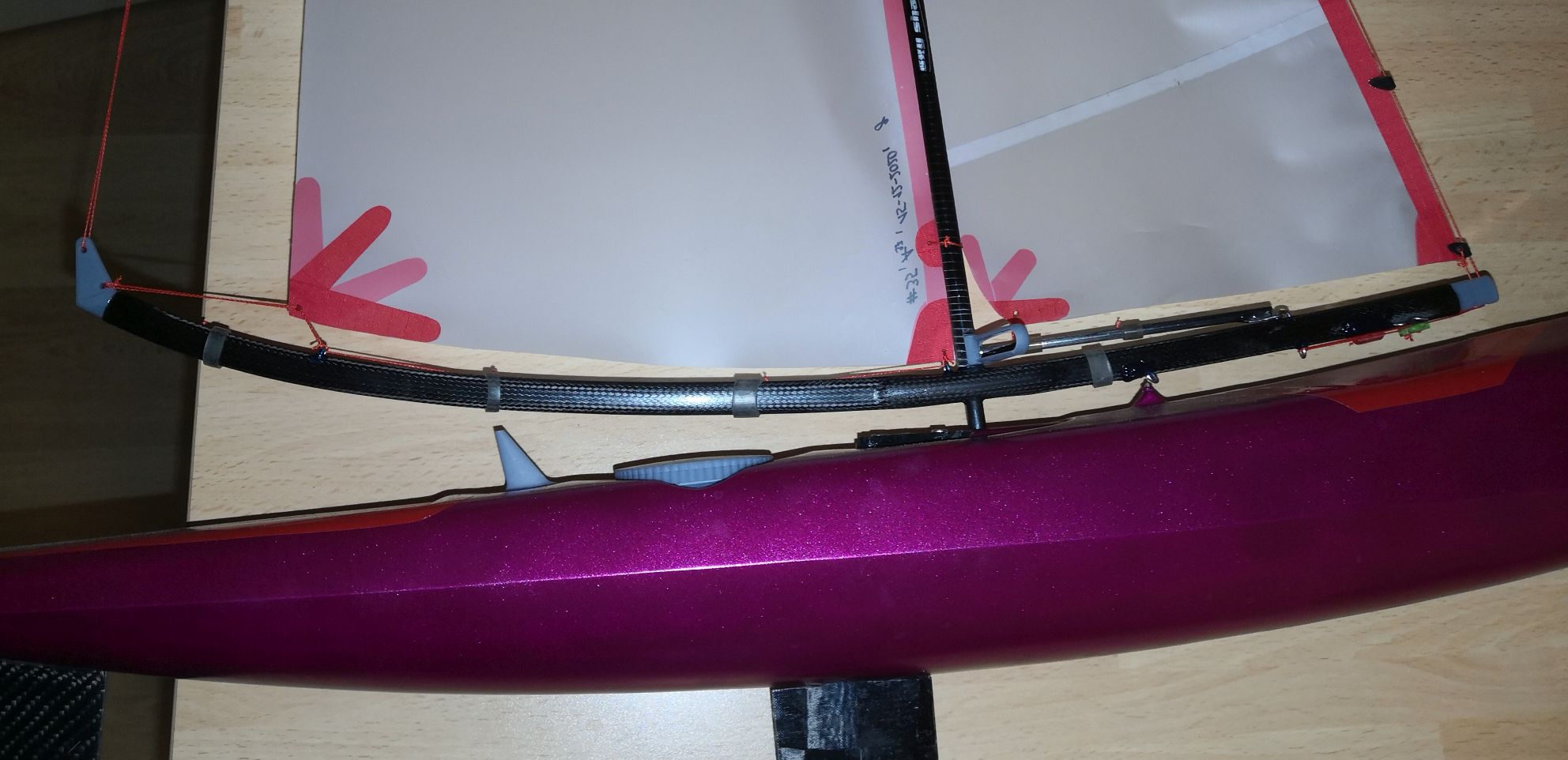

Was ich aber trotzdem nicht Verstehe, ist die Ansteuerung über den Fockbaum.
Die Hebelkraft die das Servo aufbringen muss bei Starkwind, muss sehr hoch sein.
Oder Täusche ich mich da?? :tatsch:

Jain... ;)
Natürlich sind die Hebelverhältnisse anders.
...aber da ich kein Spielzeugservo nutze, ist das kein Problem. Über 10kg zerreißen alles andere, bevor nen Servo abraucht.
Auch habe ich noch nie den Impuls verspürt, bei einer getauchten Fock, dicht zu ziehen.
In meinen Augen sind selten die Servos schuld...meistens ist es der Skipper.
Ich fahre Vorwind grundsätzlich leicht nach Lee gekrängt. Der Großbaum fährt ca. 80 Grad und das reicht auch.
Mein Anlenkpunkt liegt bei 60mm, Servohebel hat 45mm Lochabstand und keine Umlenkung, also auch keine Reibung in irgendwelchen Blöcken, oder ne verhedderte Schot. Für mich funktioniert das sehr gut und nen Schotservo habe ich beim segeln noch nicht gekillt.

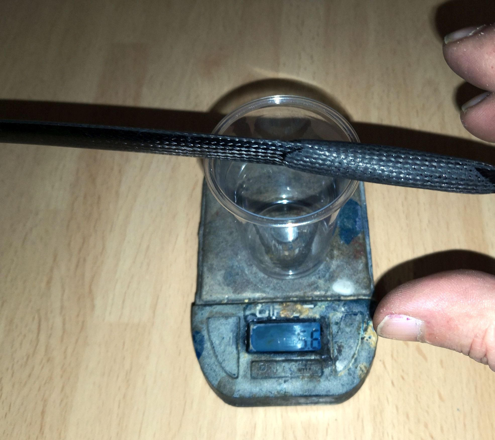

So was habe ich noch nie genutzt, aber der komplette Baum wiegt 5,6g.

Habe grad mal die Alu-Pfeilschäfte auf die Waage gelegt. Komplett mit einem gedruckten Mastkreuz kommt man auf etwa 15g für die komplette Länge eines A-Riggs.
Hier ergibt sich also schon ein erheblicher Gewichtsvorteil. Wenn das wirklich stabil genug ist dann wird es kaum einen besseren Weg geben einen SwingBaum zu bauen :tup:

Habe auch gerade mal die Varianten gedrucktes Kreuz plus Alu-Pfeilschaft (zwischen 15 und 16 g) und gedrucktes Kreuz plus CfK 6mm (knapp unter 15 g) gewogen...da ist schon ordentlich Luft...

Ich nutze einen Silikonschlauch 6x5. Der ist dünnwandig genug und auch sehr weich. Musst halt aufpassen, das die Härte nicht über 60 liegt.
Dazu noch genug Druck und viele Zwingen... :D
Habe mir jetzt auch nen Druckspeicher gebaut, da ich mit einer Fahrradpumpe arbeite. Da ist halt das Problem, dass viel zu wenig Volumen da ist. Einmal halb gepumpt und du bist bei 3 Bar....da fehlt die Feinfühligkeit. Habe den 2,2L Drucktank dazwischen gebastelt. Der muss erstmal gefüllt werden und dadurch bekommt man dann die Zeit, um den Schlauch langsam zu befüllen.
Stabilität ist kein Thema!
