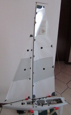

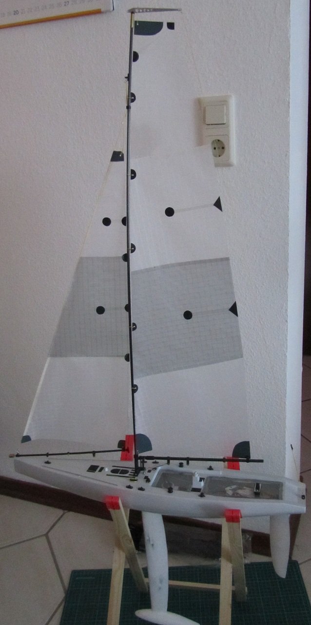

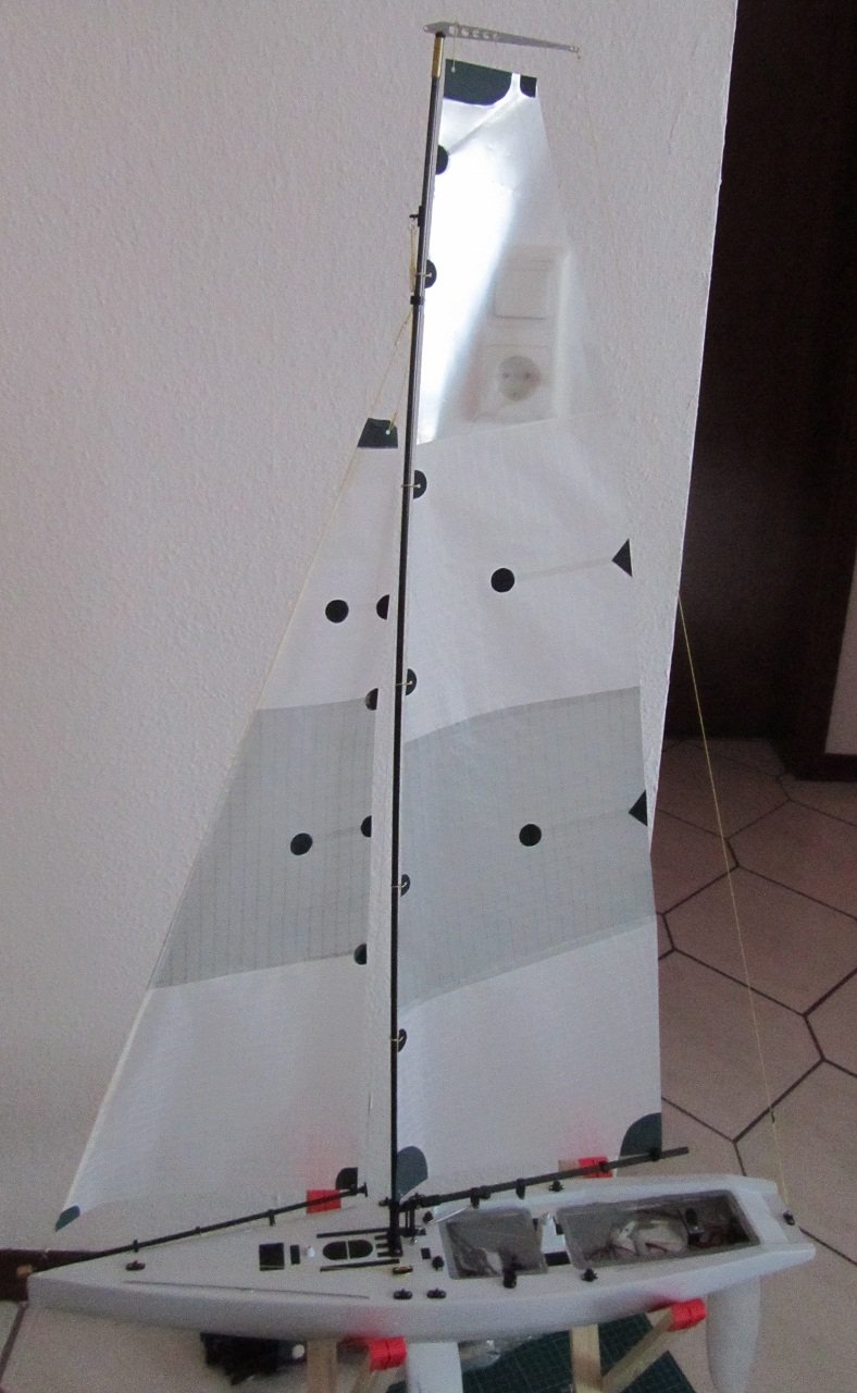

Ich habe in den letzen Tagen einfach mal drauflosgebastelt, und ein neues Vor- und Großsegel gefertigt. Dabei hab ich mich an den alten Segeln orientiert, beim Groß habe ich die Achterlieksrundung vor allem im oberen Bereich etwas kleiner gemacht. Da das Boot mit den Originalsegeln in Böen ziemlich Luvgierig war, sollte das den Druckpunkt etwas verbessern.
Da ich einfach mal erste Erfahrungen mit dem Segelmachen sammeln wollte, hab ich nicht sehr exakt gearbeitet, sondern einfach drauflosgeschnitten. Das mit der Gurkenzange hat nicht so richtig gut geklappt, das Icarex war ziemlich verknittert. Also hab ich die Bahnen noch mal aufgetrennt und mit Gefühl ohne Gurkenzange neu verklebt. Das hat ganz gut geklappt, irgendwie haben die Segel trotzdem noch Profil :)
Gestern Abend war ich dann noch mal kurz bei quasi Null Wind auf dem See, und das Boot hat sich trotzdem fortbewegt. Mit den flachen Originalsegeln wär das nicht gegangen. Zwischendurch gab es mal ein paar kurze Windstöße, das hat sich ganz gut angefühlt. Leider schlägt die Mylarfolie, die ich als obere Bahn im Groß verwendet habe, nicht immer durch.
Ich mache gleich mal ein paar Fotos und lad die hoch.
Die Sailcut-Dateien wären super, dann würde ich mir in den nächsten Wochen nochmal einen Satz Segel sorgfältig und exakt anfertigen.
Martin

Beitrag: #9Beitragvon martin » 21.05.2012, 19:04
Hier die Fotos! Ich hoffe man kann etwas erkennen...

Deine Segel sehen auf den ersten Blick richtig gut aus :tup: Glückwunsch .. saubere Arbeit!
