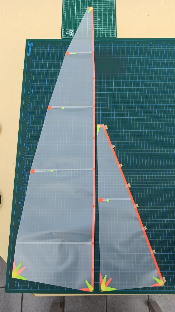

Michael Naumann und ich haben viel Zeit rein gesteckt. Michael noch deutlich mehr durch den Bau der Testsegel und vor allem die Folie. Daher bitte nur das Bild wirken lassen.

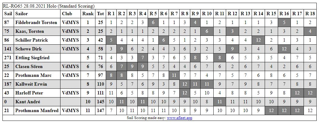

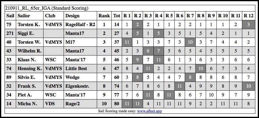

Nur:
Da war das Segel das erste mal auf dem Wasser!
und:
War der zweite Einsatz! Ich habe am Abend vorher den Bauch der Fock noch etwas tiefer getrimmt...das war alles. Ich will zwar immer trimmen, vergesse es aber grundsätzlich. :)
Nach den ersten Läufen war mir auch die Startposition egal...hört sich arrogant an, aber es war einfach egal!

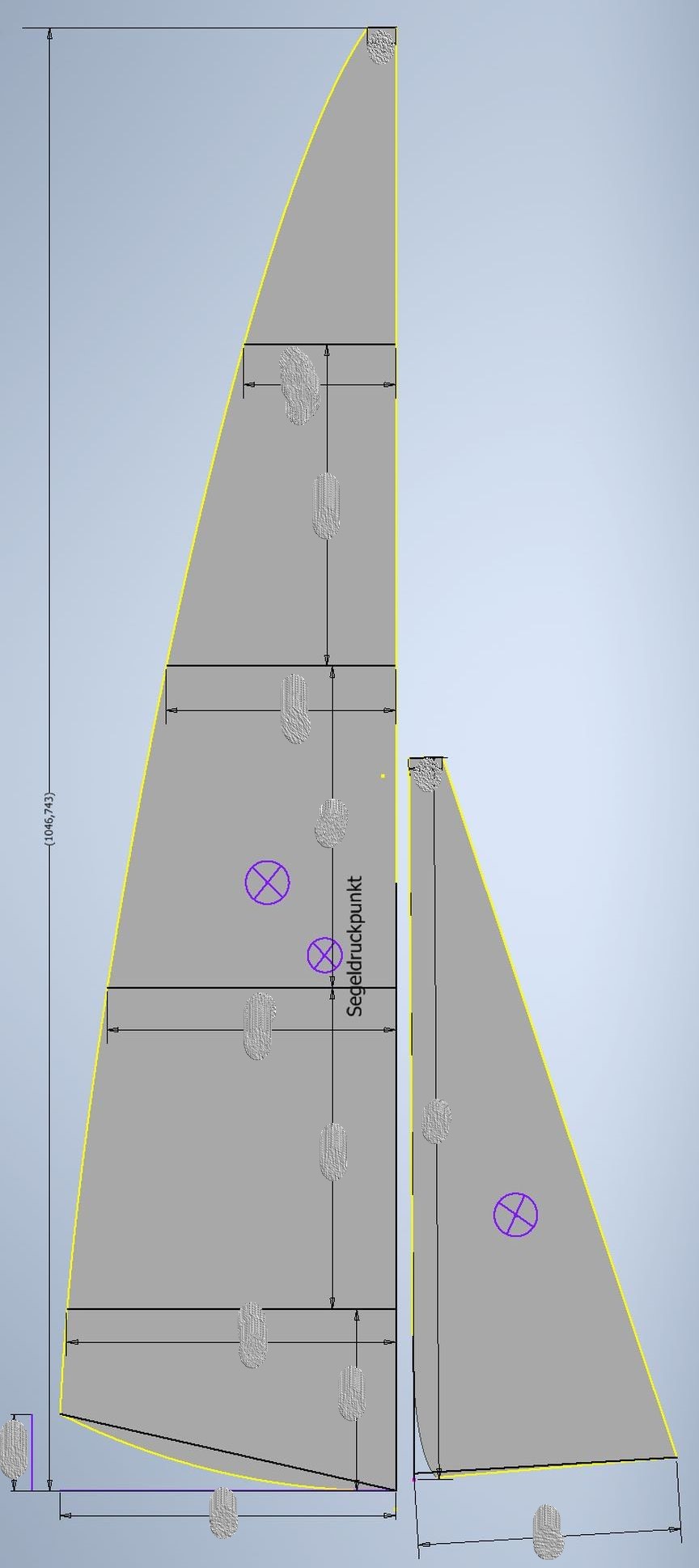

So sieht der Schnitt aus:
Ich werde nichts über Profilierung, Tiefe, usw. sagen!
Ich kann nur empfehlen, mehr zu riskieren und die gewohnten/sicheren Pfade auch mal zu verlassen! Oft gehts daneben, aber manchmal passt es einfach...

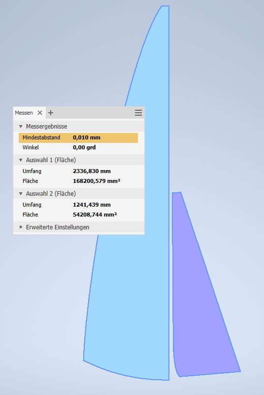

@Torti gehst du beim B Segel von den gleichen Verhältnissen aus? Für die Flächen Berechnung und den Segelschnitt verwendest du was für eine Software oder ist das die bekannte Excel Datei?

@hammax siehst du eine Möglichkeit solche Flächen einfach in Freecad zu berechnen? Torti macht dies in CAD inventor da möchte ich mich aber nicht einarbeiten.
Re: Segelschnitt...mal weg von der "Norm"
Beitrag: #8Beitragvon Torti » 29.09.2021, 18:53
Es sollte in jedem CAD möglich sein.
Im Endeffekt müsst ihr nur eine Fläche generieren und sie so lange anpassen(Skalieren) bis es euch passt.
Also frei designen (Auge, Bauch, Wohlfühlfaktor) und dann anpassen. Geht eigentlich ganz einfach...
