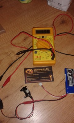

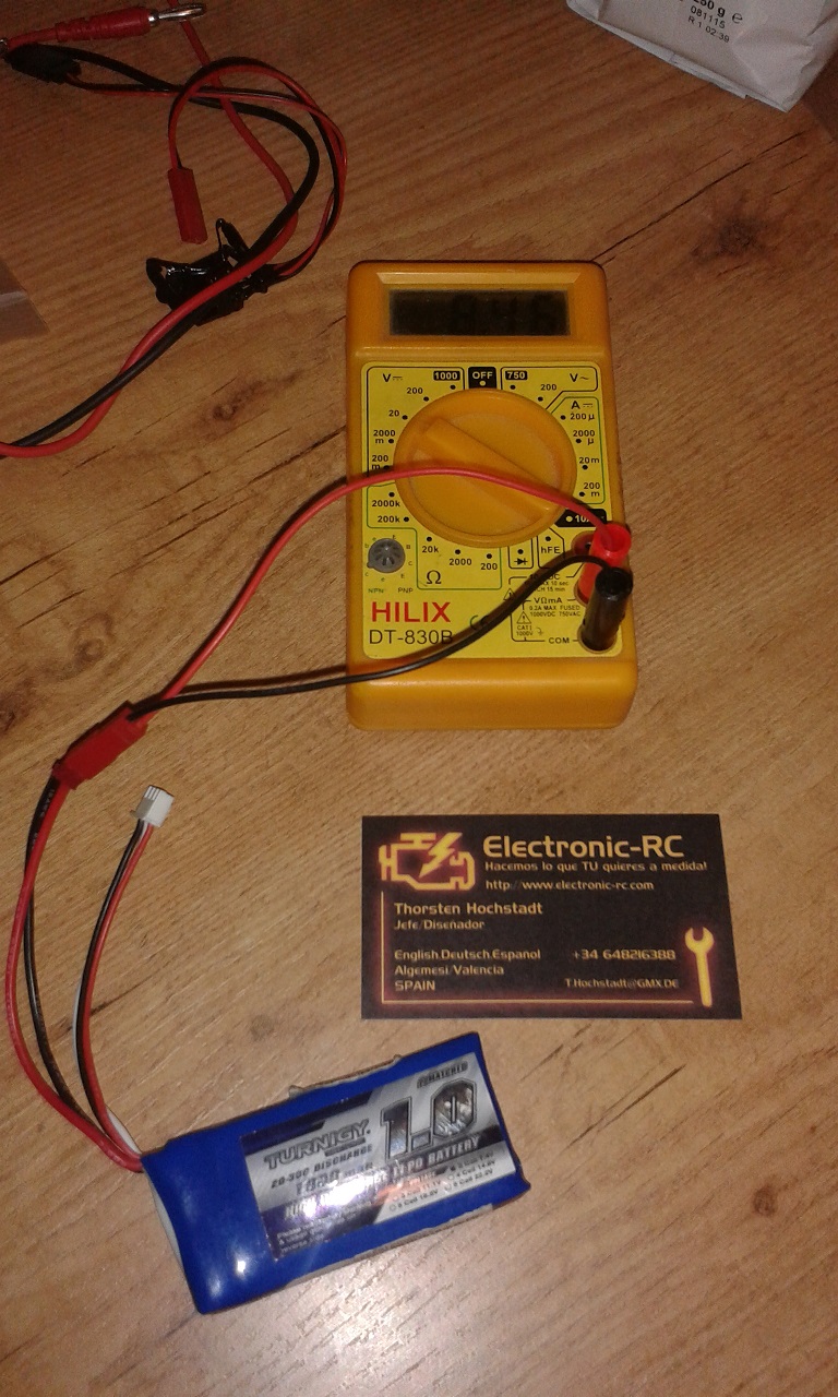

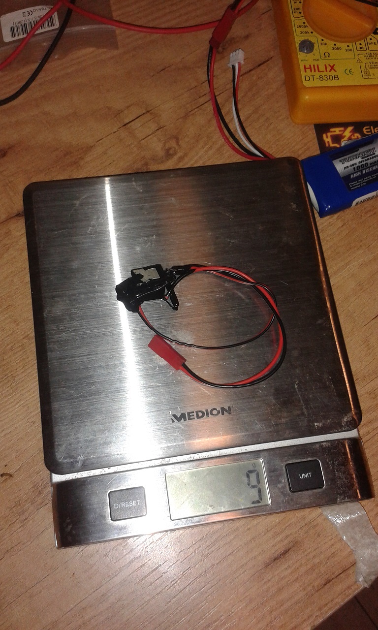

Ich hab den magnetischen Schlter mit dem UBEC gefunden und er wiegt mit je so 10cm Kabeln 9g:
Gewicht insgesamt 9g
Nach dem Einschalten regelt der Regler die Eingangsspannung, hier gute 8,46V eines vollen 2s Lipo:
Vein = 8,46V eines 2S-Lipos
auf fest eingestellt 5V um, es gehen auch Werte so von 4-6,7V:
Vaus = 4.98V

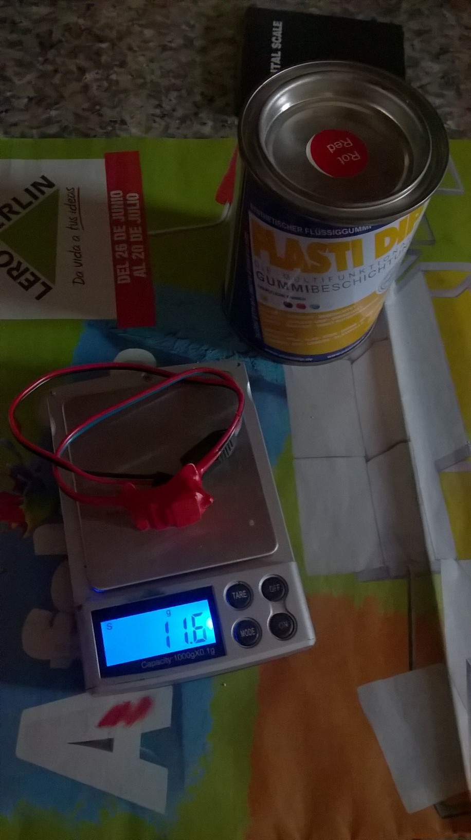

Hier nun der fertige magnetische Schalter mit dem integrierten Spannungsregler.
Das ganze kommt mit der MPX-Akkubuchse + 20cm Empfaengerkabel und “lackieren” mit Plasti-Dip auf 11,6g, seht selbst:
Gewicht 11,6g
Die gewünschten 6V sind zwar teoretisch möglich aber dafür müsste man ein verstellbaren Widerstand(Poti) verbauen und das macht Alles grösser und schwerer. Somit kommt als Kompromis mit den handelsüblichen Widerstände ein Spannung von 6,17V raus.
Diese Spannung kan bis zu einer konstan Belastung von 5A erhalten werden, dieser Werte ist allerdings für unser Anwendung und den Servo die wir betreiben total ausreichend/überdimensoniert.
