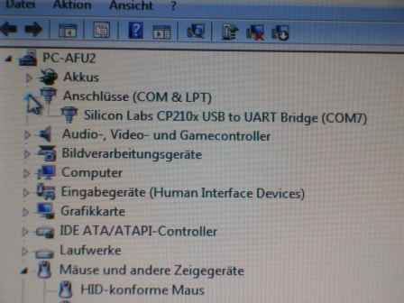

als Segler GER 767 möchte ich Euch einige Bilder zur Programmierung eines Hyperion ATLAS Digitalservos vom Typ HP-DH16 einstellen, den ich dafür verwendete.
Eine genaue Beschreibung ist im "HYPERION ATLAS DIGITAL SERVO - PROGRAMMING MANUAL" auf der HTML-Seite http://www.hyperion.hk/dn/pc/doc/ATLAS-PROGMAN-EN.pdf zu finden.

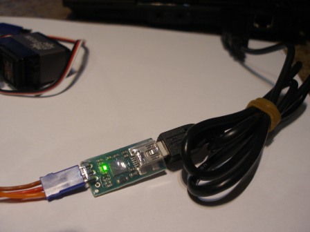

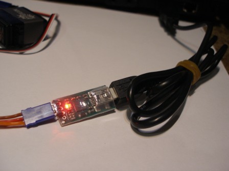

Mein USB-Programmieradapter schaut so aus.

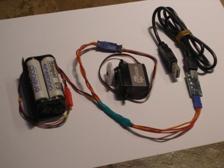

Wichtig ist es den Servo zur Programmierung nur an max. 4,8 V DC, also 4 NiMH Zellen anzuschließen. Auch ist es wichtig die rote + Leitung vor dem USB-Adapter offen zu lassen. Der Adapter benötigt nur die Masseleitung sowie die Impulsleitung. Siehe Manual.

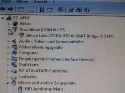

Zuerst werden die Treiber von Silicon Labs für den USB-Adapter sorgfältig installiert. Dafür hatte ich ein Windows 7 32 Bit Programm verwendet. Im Gerätemanager, nächstes Bild, ist danach der Eintrag
für die CP2110X USB to UART Bridge, bei mir war es am angesteckten Adapter (COM 7), zu sehen.
Am angeschlossenen Adapter leuchten die LED´s jetzt in rot und grün.

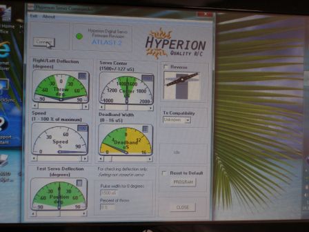

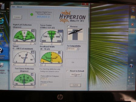

Jetzt kann die ATLAS PROGRAMMING SOFTWARE aufgerufen werden. Der Startbildschirm erscheint!
Wird nach einem Klick auf "Connect" der angeschlossene Digitalservo erkannt, leuchtet eine LED im Fenster grün auf und die Firmware Revision wird sichtbar. Das schaut so aus.:
Das Servo ist programmierbar.

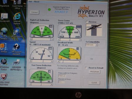

Jetzt habe ich zum RC-Segeln den Servoweg auf 140 ° und 60% Servospeed eingestellt. Dazu die nächsten 4 Bilder.

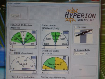

Noch einmal die gewählten Einstellungen zur Programmierung des ATLAS Servos auf dem Display.

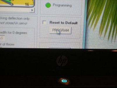

Durch einen Klick auf die "Programm" Taste werden die Werte abgespeichert. Neben dem Schriftzug "Programmming" leuchtet dabei eine LED für eine kurze Zeit grün auf. Das bedeutet
---------> alles O.K. Das Servo kann zur Verwendung am RC-Empfänger abgesteckt werden.

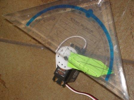

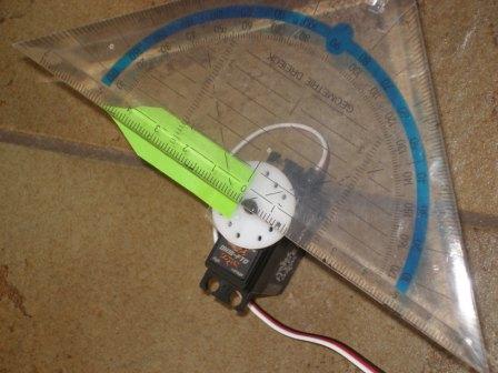

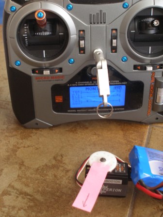

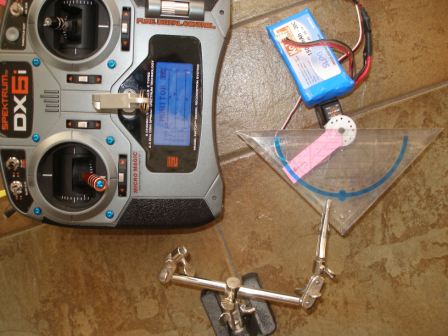

Zum Schluss noch 2 Bilder mit der 140° Programmierung des Servoweges des Hochvoltservos HP-DH16
mit einem Winkelmesser zur besseren Darstellung.

Eine Frage noch:
Ist der Programmieradapter also das Y-Kabel zwischen Platine und Servo/Akku mit dabei?
Oder muss das selber angefertigt werden?

die Sache mit der zusätzlichen externen Stromversorgung via Y-Kabel leuchtet mir so grad nicht ein. Ich schließe das Servo einfach an den USB-Adapter an und gut ist.

zur Frage von Andy.............
Bei dem Hyperion Programmieradapter HP-AT-PRGUSB, ich kaufte diesen bei mir im Ort bei "freakware".
Hier ein Bild http://www.freakware.de/shop/search.php ... image1.y=8
lag nur das USB Kabel mit in der Packung.
Das Y-Kabel (mein Hyperion ATLAS Servo hatte einen Futaba Anschluss) lag nicht bei. Da ich in all meinen RC-Segelbooten die roten BEC-Stecker zur RC-Stromversorgung verwende, lötete ich mir schnell das Adapterkabel mit Teilen aus der Bastelkiste.
Bei einem konfektioniertem Y-Kabel soll laut Hyperion der rote + Vcc Draht vorm Adapter durchtrennt werden. Macht schon Sinn.
Die USB 2.0 Spezifikation ist für +5 V und 500 mA Belastbarkeit ausgelegt!
Ich jedenfalls stecke mir keinen Servo direkt an eine PC USB Schnittstelle zur Programmierung, auch wenn es funktionieren sollte.
Gruß Alex

das Teil wird über den USB-Port doch nur programmiert. Ich glaube kaum, dass dabei große Ströme fließen, das Servo bewegt sich ja nicht. Ansonsten kann ich Alex zu dem Thema nur Recht geben: ich habe mir auch einmal komplett alle USB-Ports auf meinem Mainboard wegen zu hohem Stromverbrauch gehimmelt. Das kam durch die Installation einer neuen Webcam von Logitech, also seit bei den Verbrauchern bitte vorsichtig. Seitdem habe ich einen USB-Hub mit eigener Stromversorgung neben meinem Monitor liegen, bislang gibt es damit keine Probleme. Solch ein Hub kostet wirklich nur kleines Geld!

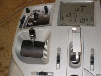

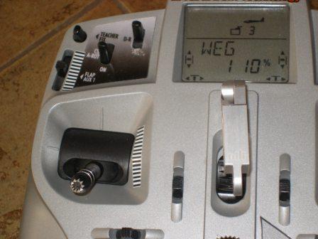

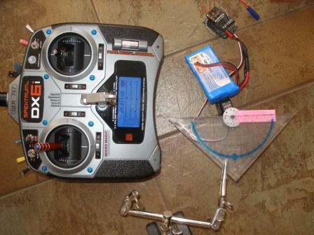

Die Multiplex "Cockpit" RC-Sender werden recht gern zum RC-Segeln benutzt. Diese liegen gut in den Händen. Durch die seitlichen Drehgeber diese Sender ergeben sich bei Bedarf gute Trimmmöglichkeiten.
Ich betreibe die SX Version dieses Senders mit einem 2,4 GHz-Modul.
Bei meiner Cockpit SX habe ich den Servoweg für den Segelverstellservo auf max. + - 110% im Menü erhöht.
Mit einem zuvor auf 140° programmierten Hyperion Servo, (siehe meinen Beitrag dazu oben) erhielt ich einen maximalen Servoweg von 162°, ein für die Schotverstellung der RG 65 Boote ausreichender Wert für einen kürzeren Servoarm. Dazu nachfolgend noch 4 Bilder von mir.

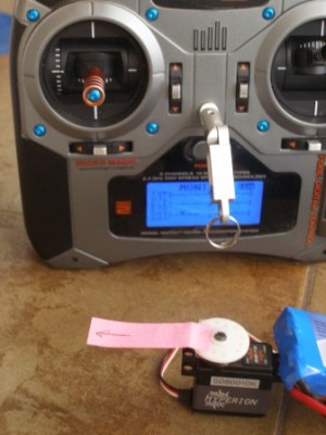

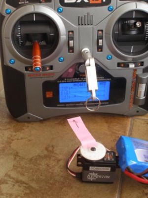

Multiplex "Cockpit SX" mit Hyperion ATLAS Digitalservo HP-DH16 in der Stellung.
Multiplex "Cockpit SX" mit Hyperion ATLAS Digitalservo HP-DH16 in der 162° Stellung.
