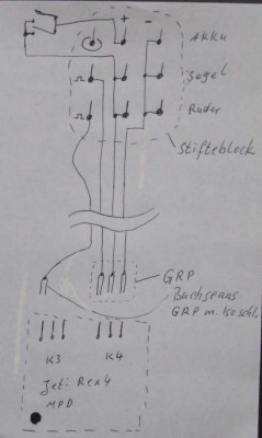

Was ist im Super überhaupt kaputt gegangen? Eigendlich kann es nur eine Platinenleitung im Bereich des Stifteblockes sein. Wenn dem so ist, Lass Dir den Super zurück schicken und löte einen blanken 0,5 mm CU Draht über die durchgeschmorte Stelle.Aber bitte kein 100 W Lötkolben.
Y-Kabel? Wie willst Du das lösen? Ich kenne Y- Kabel, um zwei Akkus an einen Verbraucher anzuschliessen oder zwei Servos mittels Y-Kabel an einem Superausgang anzuschliessen. Du musst irgend wie den Impuls noch zum Srvo bekommen, damit es arbeiten kann.
Ich hatte das aus anderen Gründen anders gelöst
Ich habe einen Stifteblock mit 3*3 Stiften vorgesehen (ein Stift beim Akku ist überflüssig, blieb aber wegen der Optik drin.
Der GRP Stecker kommt auf den Platz für das Segelservo, der einzelne kleine Stecker auf den Impulskontakt vom Ruder Ruderservoausgang am Super, Segelservo und Akku werden am Stifteblock gestöpselt. Die Servos bekommen direkt vom Akku die Stromversorgung und über das Kabel zum Segelservoausgang beim Super bekommt dieser seine Versorgungsspannung vom Stifteblock.
Stifteblock stammt aus einer ausrangierten Elektronik. Stiftabstände passen genau zu den Servosteckern.
Hier mal Trockentest
Der Stifteblock ist am Lukenrand unter Deck geschraubt
Meine Lösung

ich habe den Empfänger nun doch reparieren lassen.Die schreiben dass das ELko durch Anschlußfehler defekt war. Ich frage mich nur welcher Klabautermann während der fahrt den Empfänger falsch angeschloßen hat.Die Elektronik funktionierte nämlich mind zwei Stunden einwandfrei. Kein Wasser im Boot und während der Fahrt schließt aufeinmal einer den Empfänger falsch an, oder wie? Der Robbe Kundendienst hat auch gleich einen neuen Austauschempfänger geschickt und nicht repariert. Seit Einbau des Y-Kabels gab es auch keine Probleme mehr.Ein Stecker mit zwei Buchsen dran. Stecker in den Empfänger und Servo und Akku in die Buchsen sodass der Strom fürs Servo direkt aus dem Akku kommt und nicht mehr über die leiterbahnenen im Empfänger.Wo bei ich jetzt natürlich nicht sagen kann ob es jetzt am neuen Empfänger oder am Y-Kabel liegt.Meine neue IOM wird in Zukunft auf jeden Fall mit einer Multiplex-Anlage gesteuert.
