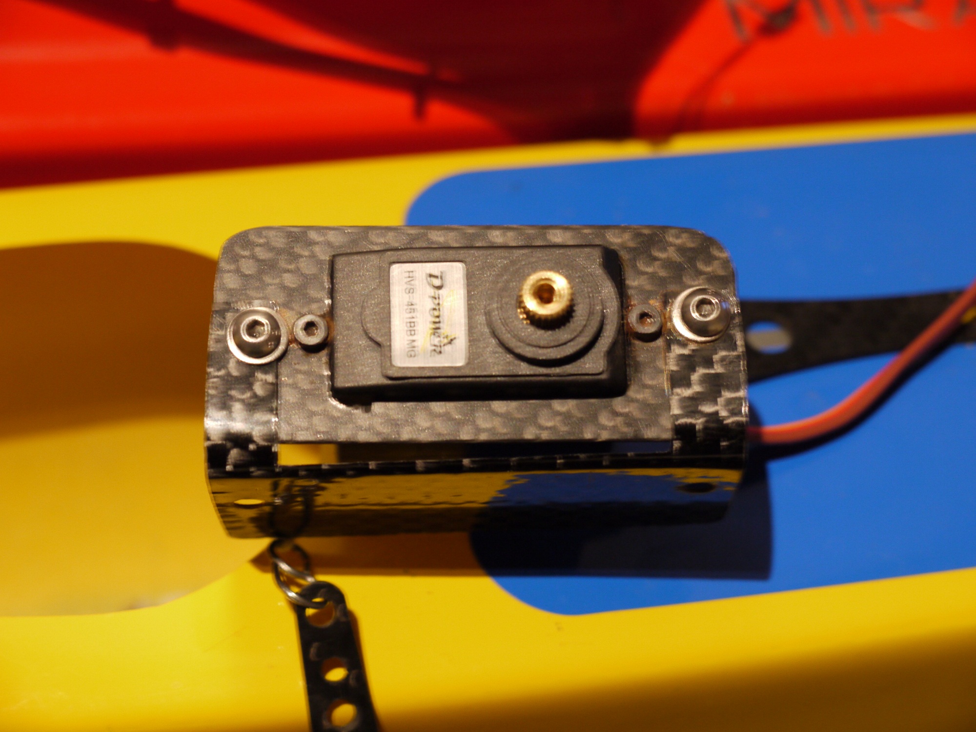

Sieht das so aus? Das war so von Imre, bis auf die zusätzlich gefertigte Carbonplatte wo der Servo drin ist.

Was ist denn das für eine gruselige Bastellösung: wird die zusätzliche CFK-Platte mit dem Servo etwa nur durch die beiden U-Scheiben ganz knapp an den Kanten gehalten?
Re: Segelstellservo ?
Beitrag: #13Beitragvon evo3 » 28.03.2018, 20:21
:roll: Was soll da nicht halten? Das was nicht auf Dauer hält, ist der Servo. :x

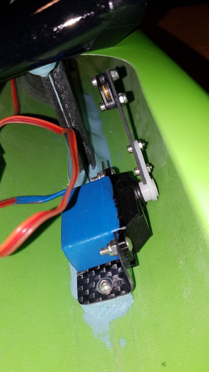

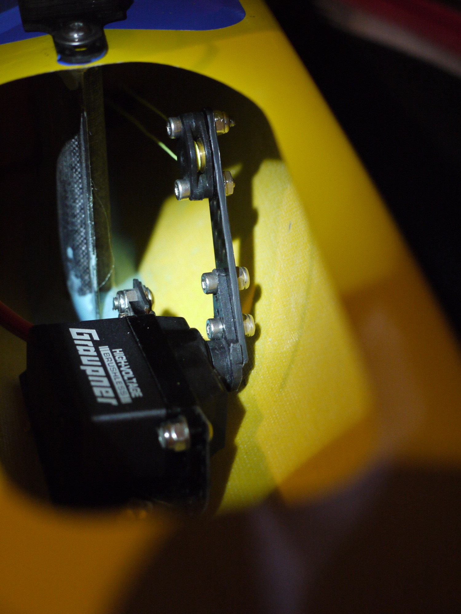

Beitrag: #15Beitragvon filtor » 28.03.2018, 21:32
Das ist bei mir schon ordentlich gemacht.

Beitrag: #16Beitragvon evo3 » 28.03.2018, 22:03
Danke Torsten
Ist also der gleiche Carbonaufnahmewinkel wie bei mir. Ich musste die zusätzliche Platte gebrauchen da die bis jetzt verwendeten Servos kleiner waren. Die hätte ich sonst nicht befestigen können.
Servo kommt morgen an, wenn´s wieder fertig ist mach noch mal ein Bild.
Hast den Servo zusätzlich abgedichtet, was ist das Blaue denn? Silikon?
Gruß Kai
Beitrag: #17Beitragvon filtor » 28.03.2018, 22:23
evo3 hat geschrieben:Hast den Servo zusätzlich abgedichtet, was ist das Blaue denn? Silikon?
Ja,
damit dichtet Imre beide Servos zusätzlich ab.
Frag mich aber nicht wie das Zeugs heisst, keine Ahnung.
Torsten

Beitrag: #18Beitragvon Torti » 29.03.2018, 05:33
Könnte blaues Plastidip sein.
Lässt sich pinseln, oder wie der Name schon andeutet, können Teile eingetaucht werden.

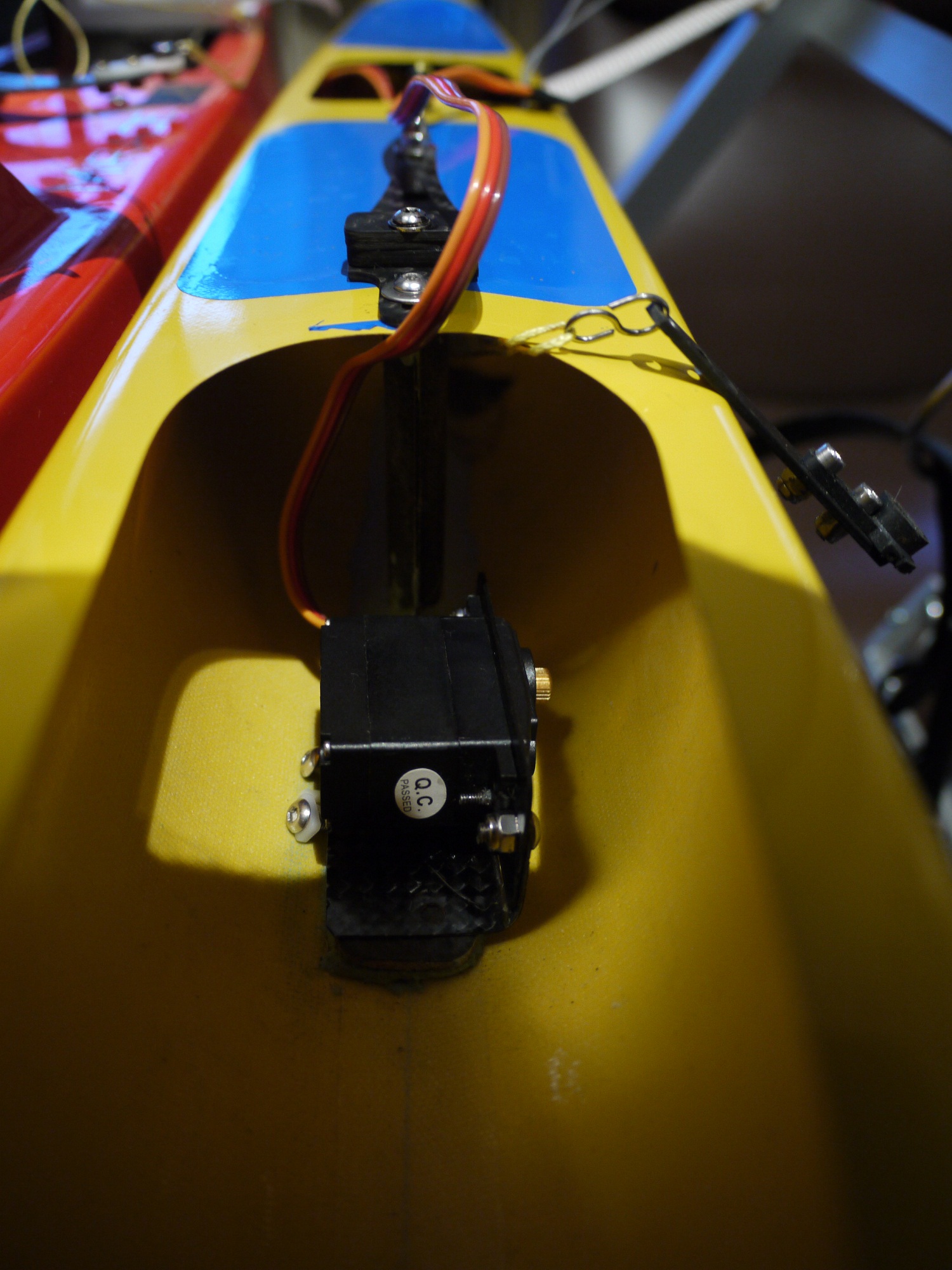

Beitrag: #20Beitragvon evo3 » 29.03.2018, 18:27
Danke Yogi für das Angebot. Aber ich baue erstmal ohne Flüssiggummi ein. Ich hab noch nie Wasser in der Manta gehabt. Denke das ist nicht nötig. Außerdem liegt das Servo gut 1cm über dem Rumpfboden.
Das Wochende kann kommen 8-).
