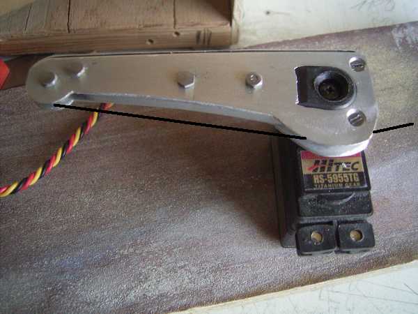

Re: Mechanik rund ums Segelservo
Beitrag: #14Beitragvon Godewind » 24.03.2012, 00:05
haegar hat geschrieben:...........180 Grad sind völlig unnötig, weil die letzten paar Grad in jeder Richtung praktisch keinen Weggewinn mehr bringen.
Jain
Das hängt etwas von der Servohebelfigur und der Schotführung ab (hier sehr vereinfacht dargestellt). GER 09 berichtete, dass er teilweise mit der 4 mm Servowelle Feinjustierung betrieb. Ich habe die Sache etwas weiter getrieben und arbeite bei Segel Ganz dicht mit eeinem Radius von etwa 15 mm. Bei ca. 170° legt sich die Schot in den Spalt beim Servohebel. dann kann ich bis etwa 210 ° weiterhin Stellweg erzeugen Das Servo ist auf 180° programmiert und mit Sender bis etwa 220 ° einstellbar. Das funktioniert aber nur, wenn wie in diesem Falle die stramme Schot von den beiden Wangen gefangen werden kann.
Ansonsten stimme ich Dir zu.
