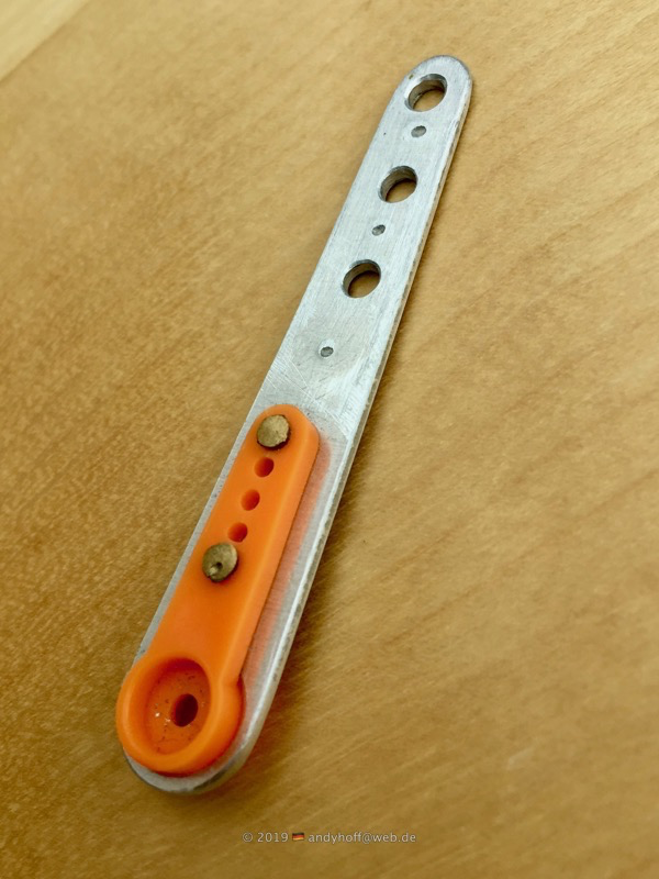

Lass das Drahtauge doch einfach weg. Ist nur eine potentielle Fehlerquelle.
Ich würde sogar den ganzen Hebel neu machen. wenn Du kein CFK-Material da hast .. geht auch ein einfaches Alu-Blech. Stärke 1-1,5mm reicht da locker. In der Mitte einige Löcher rein wird das ganze kaum schwerer als aus CFK. Vorteil bei Alu ist das man die Bohrungen sehr sauber entgraten kann und so die Schot da direkt angeknotet werden kann. Hab das früher oft so gemacht. Iss einfach und billig. So einen Blechstreifen hat man meist noch irgendwo rumliegen :)
Müsste aus einen meiner ersten RGs sein :)

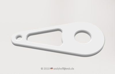

Für die mantaEVO hab ich die Hebel sogar einfach nur gedruckt..
Mit PETG hat das bisher gut gehalten.
