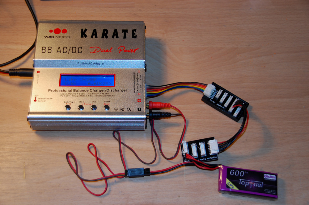

Hier der Hardwaremäßige Ladevorgang vom Karate zum Hacker LiFe-Akku. Auf dem Bild seht ihr das von mir schon angesprochende Konstrukt mit den beiden Balancer-Adaptern in Reihe. Sicherlich könnte man auch die nicht passenden Stecker einfach abschneiden und neue anlöten. Bei der Vielzahl von Akku-Typen heutzutage machen sich aber einge Adapter im Hause recht gut nützlich.

Uwe sowas ähnliches hab ich vorhin auch gemacht. Meine 800 ah Eneloops wiegen alle um 56g. Sind doch schonmal fast 10g weniger mit den Hacker Lifes.

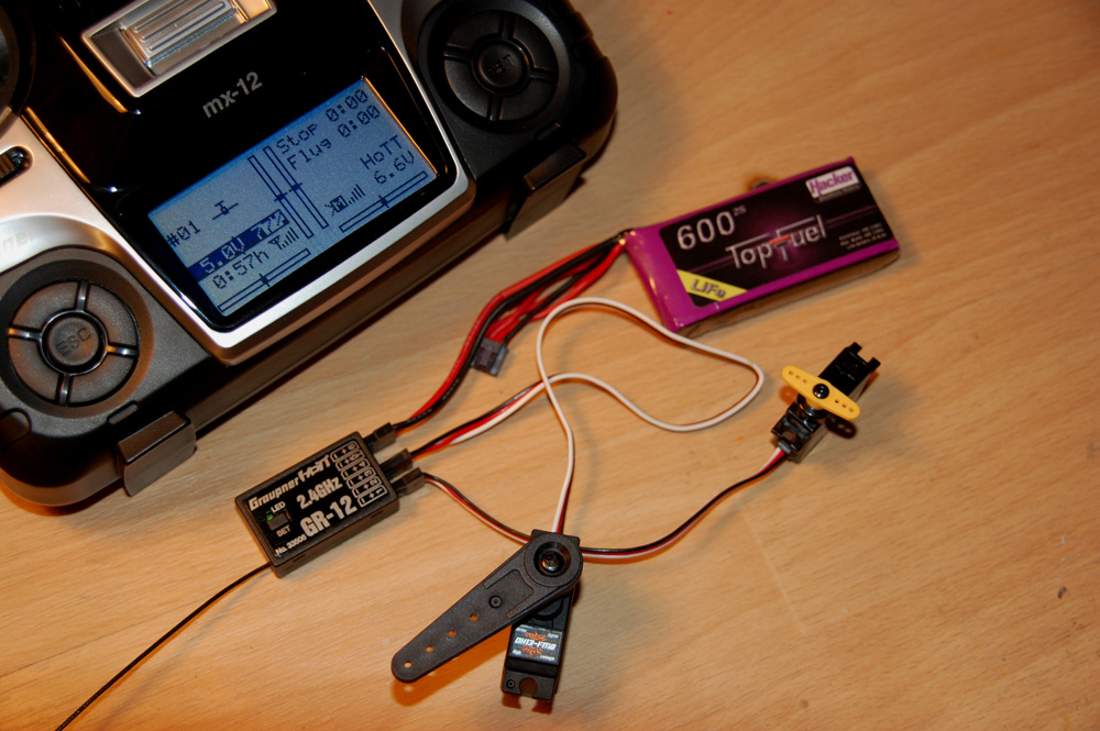

Hier seht ihr nun das komplette Hochvolt-Setup. Am Segelservo HP-DH13-FMB ist einer dieser neuen CFK-Hochlast Servoarme von Graupner montiert. Die gibt es in drei verschiedenen Längen und sind für die DES-Servos gedacht. Passen natürlich aber auch bestens auf die Atlas-Servos. Das Ruderservo Dymond D 60 S HT hat eine extrem schmale Bauform. Auf dem Sender-Display unten rechts wird die momentane Empfängerakku-Spannung angezeigt: hier 6.6 Volt.
