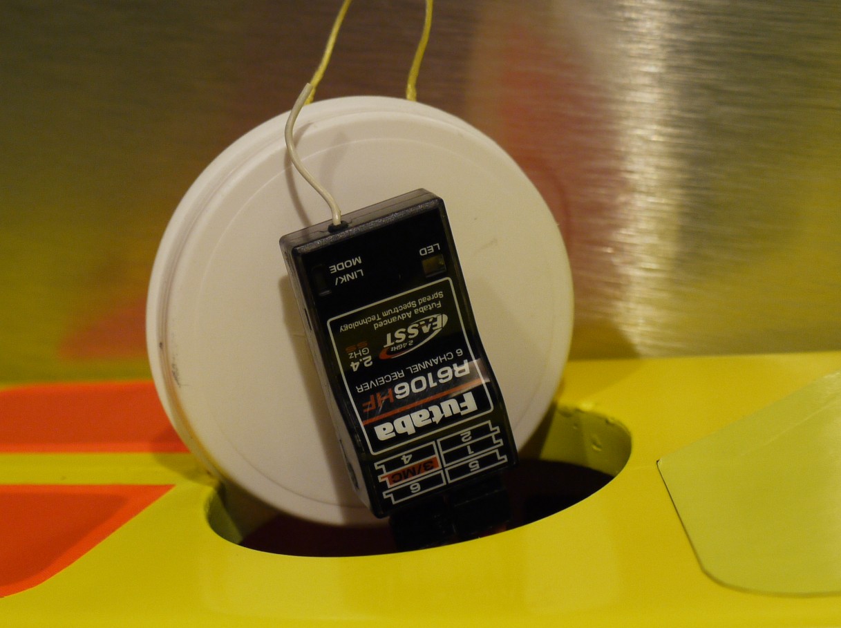

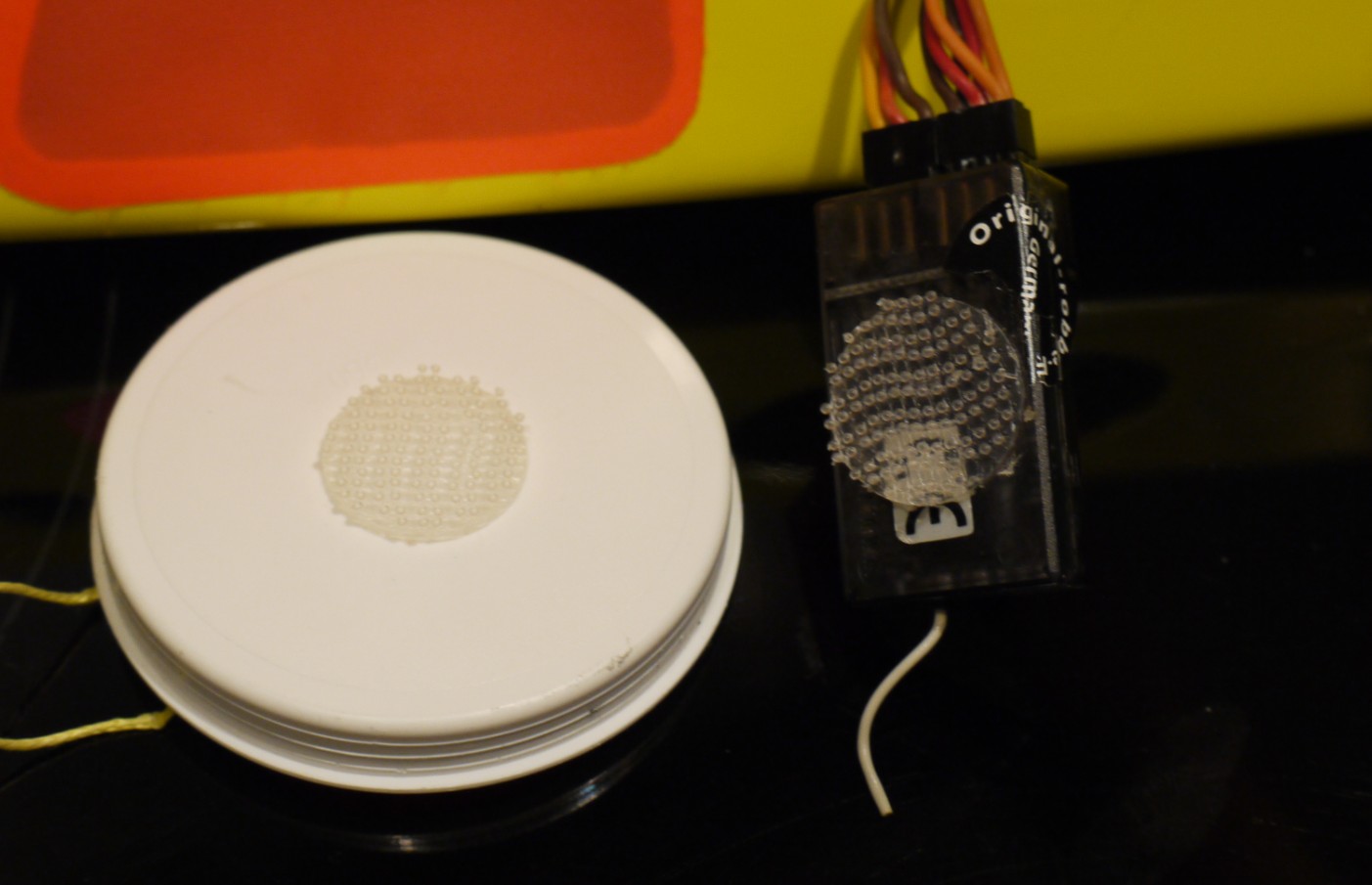

Beitrag: #5Beitragvon evo3 » 10.11.2015, 20:41
Fotos sagen mehr als jede Beschreibung.
Bei meiner MaLi habe ich den Empfänger unter dem Deckel, weit weg von Feuchtigkeit.
Die Befestigung basiert auf dem Prinzip des Klettbandes und sind von 3M und halten super
und lassen sich mühelos wieder trennen. :tup:
Hoffe die Lösung hilft dir ein wenig.

Re: Wie Empfängerantenne 2,4 GHz installieren?
Beitrag: #6Beitragvon Karl » 11.11.2015, 20:49
Hallo Kai,
elegante Lösung, das Prinzip mit dem Klettband probiere ich aus, danke.
Gruß Karl
