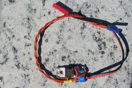

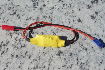

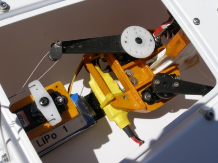

Ich habe einen 5 V Festspannungsregler auf 5,7 V angehoben. Hier der Bericht.:
Modifikation Festspannungsregler.doc
(36.5 KiB) 764-mal heruntergeladen
Der Aufbau ist aus den folgenden 3 Bildern ersichtlich. Die Schaltung ist so einfach. Da kann die Zeichnung der Platine problemlos erfolgen. Die Si-Diode ist in blau zwischen den beiden Kondensatoren.

Der Spannungsregler sollte gegen das Eindringen von Feuchtigkeit versiegelt werden!

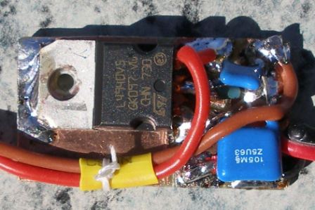

Hier mal ein Foto.
1,5 A sollten so gerade für einen RG 65 Digitalservo + Ruderservo unter parallelen max. Laststrom beider Servos reichen. Ich würde aber mindestens einen 2 A Typ für RG 65 nehmen. Dieser hat auch weniger Kühlprobleme an heißen Sommertagen. Die Montage eines zusätzlichen Kühlkörpers ist gegeben. Bei mir ist der Spannungsregler nur auf ein größeres Stück Kupfer des Platinchen gelötet.
