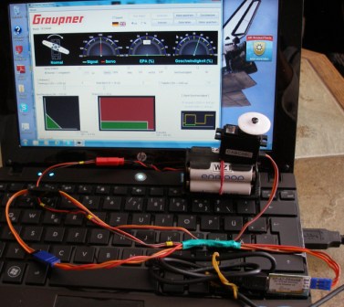

Hier ein Bild meiner Programmierkonfiguration.
Hyperion Adapter 019.JPG (51.08 KiB) 8326-mal betrachtet

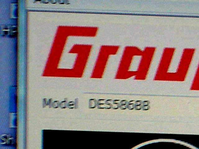

In meinem Beispiel habe ich einen DES 586 BB Servo, der an COM 9 angeschlossen war, programmiert.
Er wurde sofort von der Graupner Software erkannt.
Hier ein Foto
Aus den folgenden Bildern ist dies leicht ersichtlich.

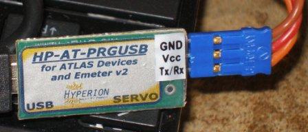

Wichtig ist nur den Anschluss Vcc (5V) am HP-AT-PRG Adapter von Hyperion offen zu lassen. D.h. hier darf keine Spannung anliegen.
So schaut der Programmieradapter aus.:

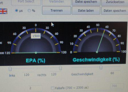

Bei meinem Test habe ich mit der Graupner Servo Setup Software EPA links/rechts auf 120 % eingestellt. Die Geschwindigkeit wurde auf 60 % programmiert.
Als Sender benutzte ich eine Spektrum DX6i.
Bei 120% EPA und am Sender 125% Servoweg eingestellt ergab sich ein mechanischer Stellweg von 120° am DES 586 BB Digitalservo.
Hier ein Bild der Servoprogrammierung.
Unter http://www.hyperion-eu.com/public/manuals/ATLAS-PROGMAN-EN.pdf kann u. a. die Verdrahtung des Y Programmierkabels für den Programmieradapter als .pdf Dokument geladen werden.

zur Progammierung von Hyperion/Graupner Digitalservos möchte ich noch mal erwähnen. Die Seite vom Y Kabel welche am HP-AT-PRGUSB USB-Adapter angeschlossen wird hat den roten Draht (Plus-Pol) unterbrochen.
Zur Programmierung wird nur der Minus-Pol als Masse sowie die Impulsleitung benötigt. Der Servo wrd von der anderen Seite des Y-Kabels mit der Stromversorgung (4 NiMH-Zellen) nur zur Programmierung versorgt.
Nach der Programmierung wird der Servo mit seinen geänderten Parameter zum Ausprobieren an einen Empfänger gesteckt. Hierbei ist bei Hochvoltservos zum sicheren Anlauf evtl. eine höhere Akkuspannung, z.B. 7,4 Volt notwendig.
Dadurch gibt es keine Probleme wie "Adapter killen". Siehe dazu den Stromlaufplan von Hyperion. Nicht umsonst wird eine vom Programmieradapter entkoppelte Stromversorgung für die Servos von Hyperion angegeben. Achim da hast du wirklich richtig geschrieben, dass es mit der Spannungsversorgung über das USB-2 Port des Programmieradapters für die Servos in die Hosen gehen kann.
