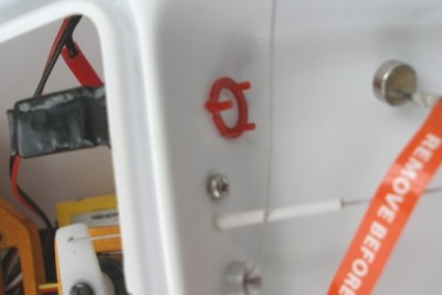

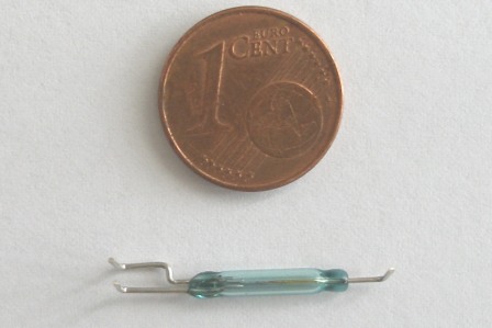

Das nachfolgende Bild 1 zeigt den von mir benutzten Reedkontakt.
Am Boot ist innen ein Blechstreifen zur Fixierung des Magneten angeklebt. Dadurch wird er vom Magneten zur Bordwand gezogen und kann sich nicht so leicht lösen. Außen angebracht wäre dies bei einem starken Magneten bei schlechter Klebung des Fe-Blechs meiner Meinung nach evtl. möglich. Siehe Bild 2

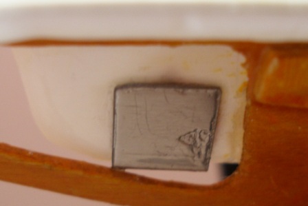

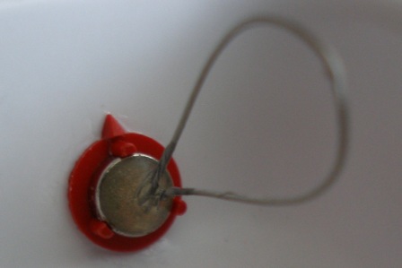

Bild 3 Zeigt die Befestigung des Magneten mittels Skalenring von einem Potiknopf außen am Cockpit. Der benutzte Magnet mit ca. 7mm Durchmesser passt in den Skalenring saugend rein.

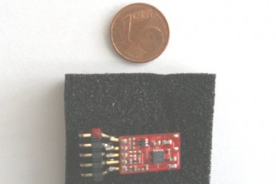

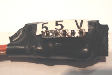

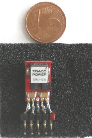

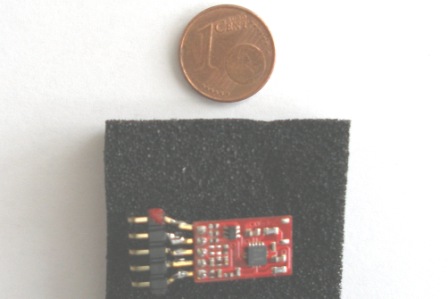

Die nachfolgenden Bilder 4 und 5 zeigen den DC/DC-Konverter. Dieser ist noch in einer Testkonfiguration ausgeführt an eine 2,5 mm Stiftleiste gelötet. Eine später geplante finale Version wird kleiner ausgeführt.

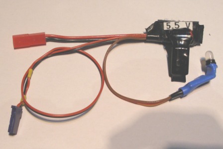

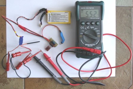

Im Bild 6 ist ein Foto vom Testaufbau zu sehen. Der von mir benutzte Festwiderstand von 238 Ohm ergab eine Ausgangsspannung von 5,52 Volt am Meßgerät.

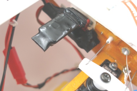

Die letzten Fotos des Beitrages sind die Bild 8, 9 und 10. Diese zeigen die Verkabelung und den Einbau der Testschaltung im Boot.
Bild 8

Bild 9
Bild 10
Bei der Montage meines Magnetschalters ist unbedingt wichtig den Reedkontakt auf eine Platine zu löten!
Der Grund ist folgender.:
Mechanische Spannungen von angelöteten Kabel können den Glaskörper des Reedkontaktes durch Zug/Druck auf dessen Lötkontakte zerstören!
Weiterhin muß die Breitseite der Kontakte zum Magnet hin zeigen damit genügend Kraft (größerer Abstand beim Ansprechen) zum Schalten des Reedkontaktes vorhanden ist. Es ist selbsterklärend Magnet und Reedkontakt so dicht wie möglich zu montieren.
