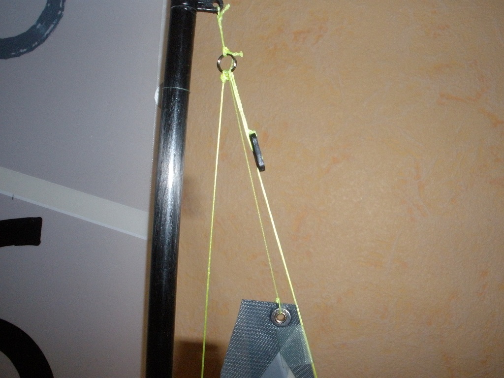

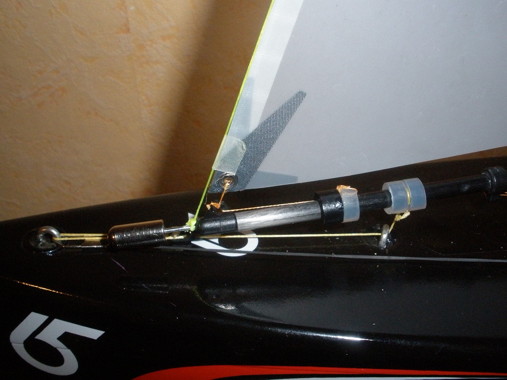

Ich habe die Zeit genutzt um meine Fock -Aufhängung neu zumachen!
Gruß Thomas

ja, so sieht es doch richtig gut aus.
Dadurch, dass du die Fockfallspannung nur noch unten einstellst, ist oben jetzt auch weniger Getüddel.
Bin gespannt, ob sich das richtige Verhalten jetzt auf dem Wasser einstellt.

das habe ich mir von Arne abgesehen!
Ich hoffe das klappt bei mir.
