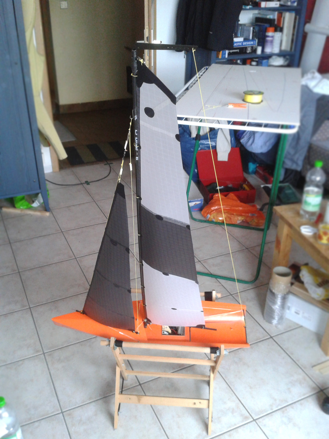

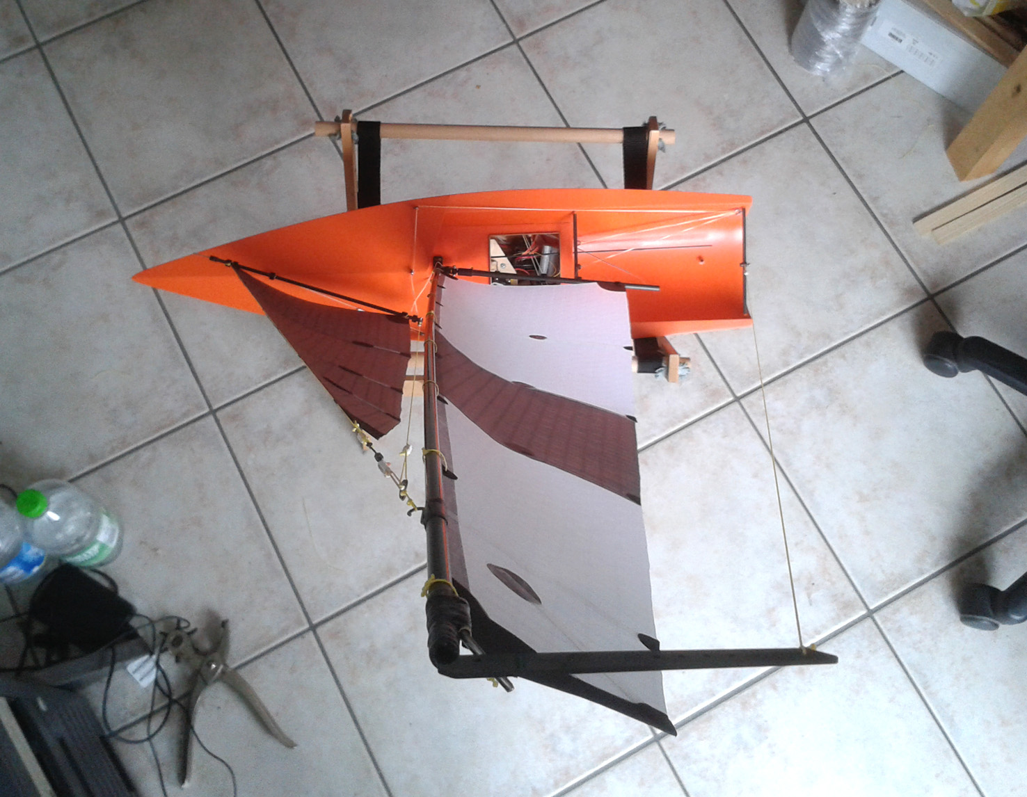

Beitrag: #15Beitragvon tazmatazz » 22.10.2014, 07:31
Moin!
Vielen Dank nochmals für die Hinweise und Hilfe :>
Steht schon deutlich besser da :D
Das Vorliek ist gerade geschnitten, die 3% Schildkröte habe ich mit ca. 1,4 cm unterlegt, was schon zu einem ordentlichen Bauch geführt hat.
Hoffe nur meine Segellatten (etwas stärkerer Kunststoff-Schnellhefter) passen von der Steifigkeit im Wind.
/offtopic aus :>
Bin gespannt wie sie nun mit deutlich größerer Fock segelt...
mfg Manu
