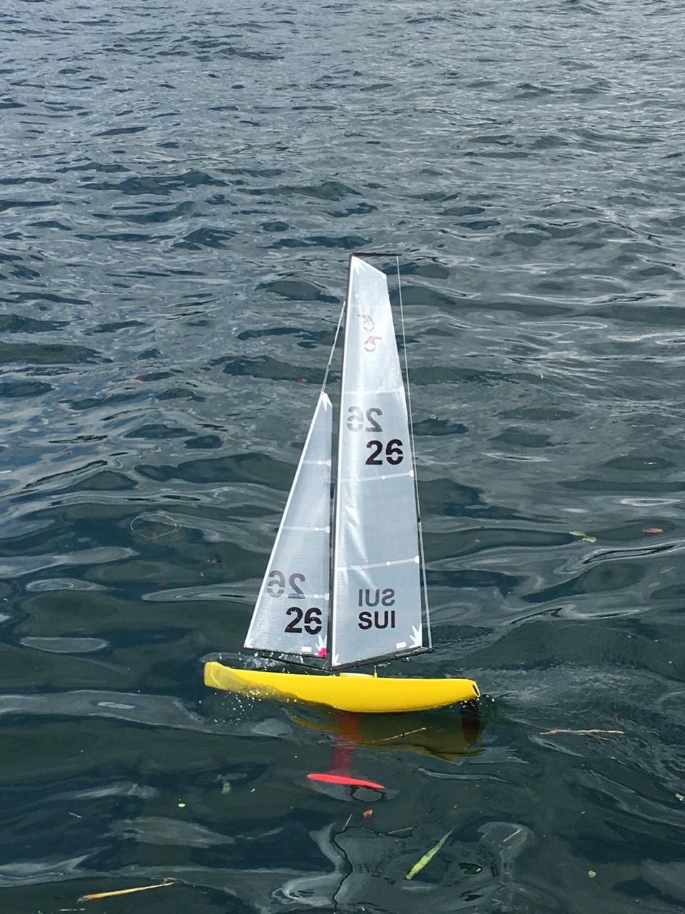

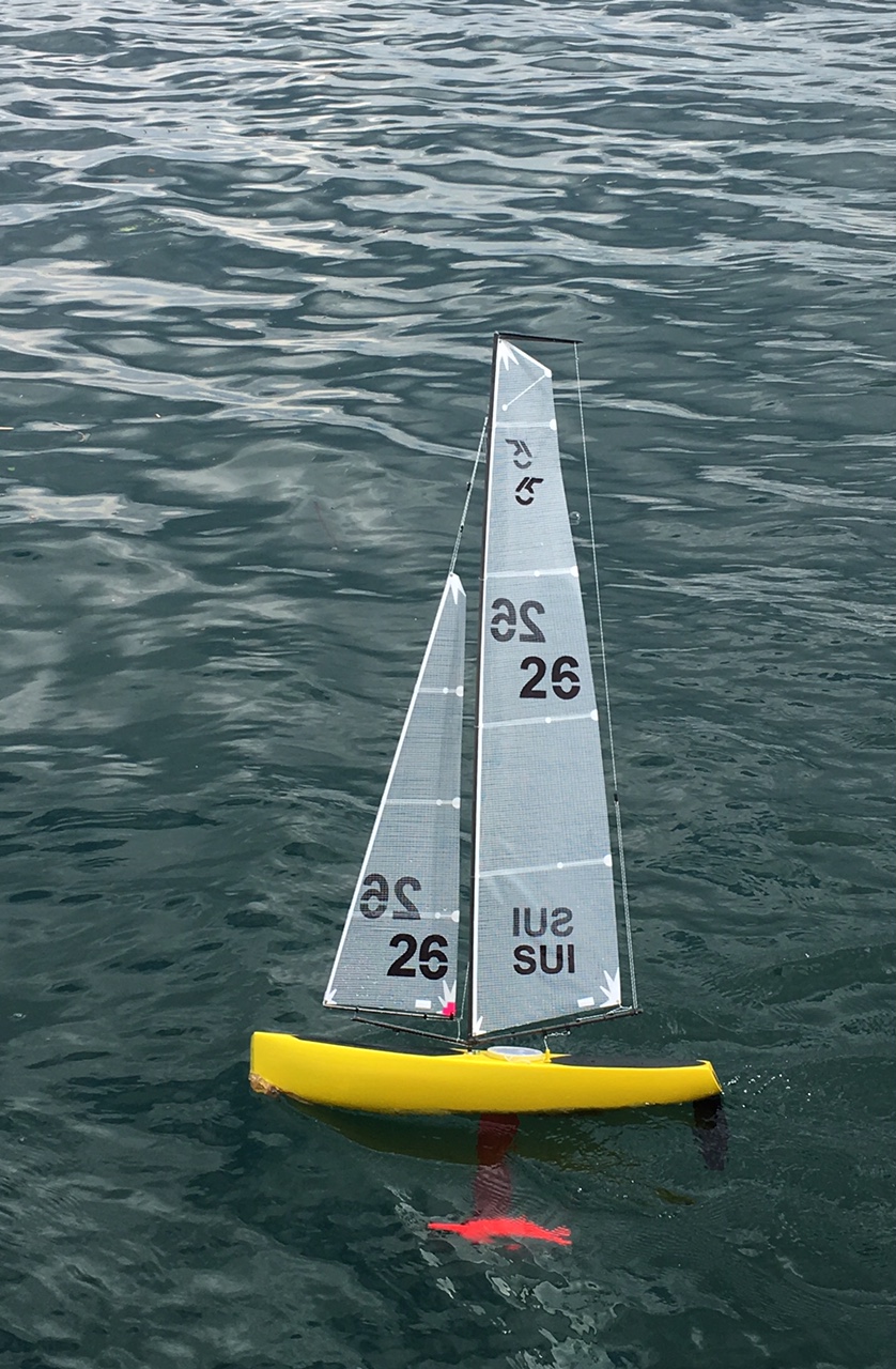

am Sonntag konnte ich endlich bei sehr gutem Wind mit der MALI segeln gehen. Beim Gross hatte ich aber Zeitweise Rümpfe im Mitteleren Drittel...
Guck mal:
und da auch noch:
wo habe ich was falsches getrimmt?
Allen einen Gruss
Cédric
SUI26

Schwer zu sagen, aber ich würde fast auf zu viel Achterstagspannung tippen. Also ein zu stark gebogener Mast. Dazu sollte die Vorliekspannung so passen, dass das Vorliek auch tatsächlich der Mastkurve folgt.
Vielleicht versuchst du es mal so. Bin gespannt.

Biegt dein Mast quer weg? Bei einem meiner Masten hab ich da auch eine Schwachstelle. Das verwindet dann das ganze Segel und gibt Rümpfe.

"normales" CFK Rohr, 2mm Wand... aus dem Handel. Kein spez Rohr.
ich versuche das nächste mal mit etwas weniger SPannung in der Mastkurve..

Für mich sieht es eher so aus als wäre das Unterliek zu stark gespannt (zu flach).
Löse über die Klemmschieber das Achterliek bis die Rümpfe im Segel verschwinden.
Wenn das Achterliek jetzt im oberen Bereich zu stark twistet, löse das Achterstag bis du den gewünschten Twist hast.
Voraussetzung für das Gelingen mit dieser Methode ist das du genügend Grundspannung auf dem Vorstag hast.

was auch zu solchen Falten führen kann sind falsch oder zu fest sitzende Mastringe (Befestigung des Großsegels am Mast). Sind diese zu fest kann es bei durchgesetztem Achterstark zu solchen Falten kommen.
Falk
