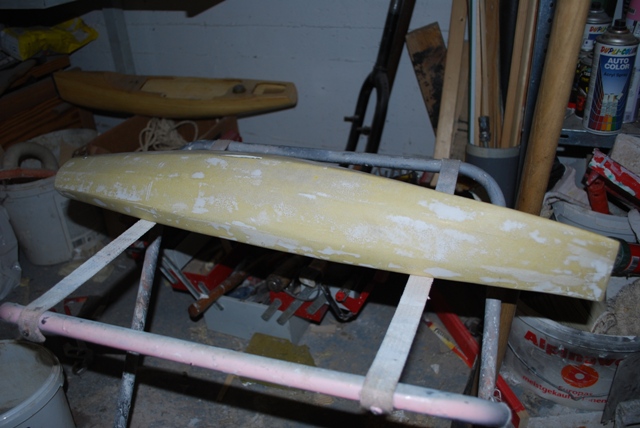

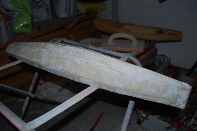

nach einer längeren bastelpause möchte ich die bug nun endlich fertigstellen.
bevor das wasser fest wird soll das teil doch mal segeln.
rumpf habe ich kompl. mit polyesterspachtel abgezogen und dann alles wieder geschliffen.

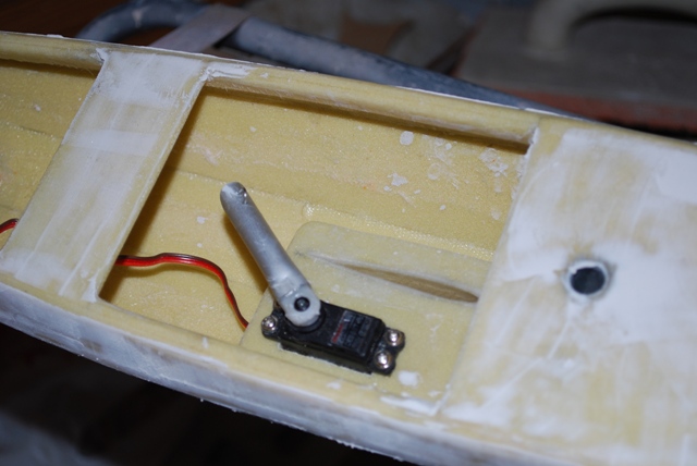

als servoarm muß ein stück alurohr herhalten. das boot soll ein low-budget projekt werden bei dem
ich nur reste die ich noch habe verwende.
wenn am ende alles so funktioniert wie ich mir das vorstelle. würde ich gerne zeigen das man nicht unbedingt das leichteste bzw. teuerste boot haben muß um bei regatten vorne mitsegeln zu können.

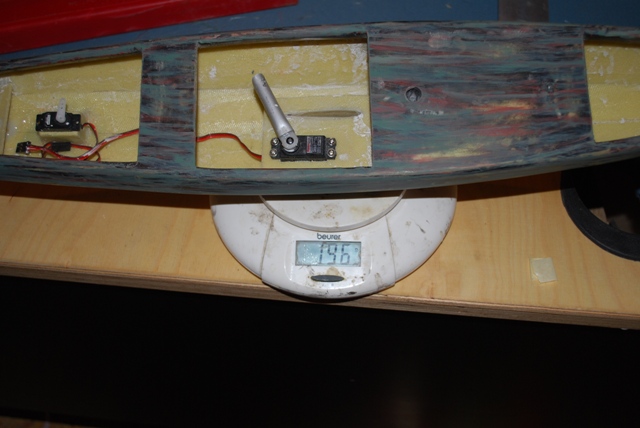

gewicht momentan bei 196g. also das habe ich mit balsa bisher noch nicht geschafft.
airex ist wirklich ein tolles material für den rumpfbau. läßt sich leichter schneiden, schleifen und biegen als balsa. und ist dabei dann noch wesentlich stabiler.

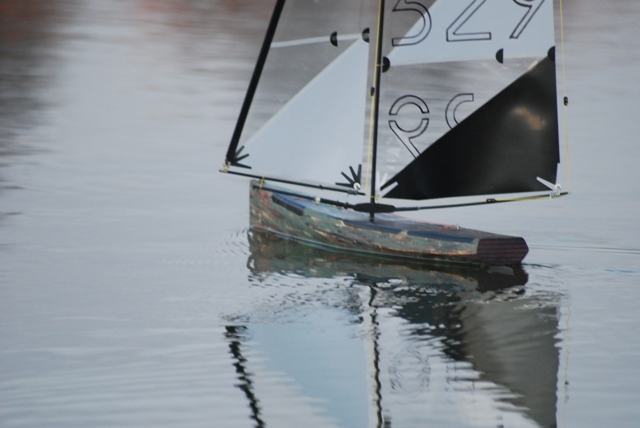

Beitrag: #27Beitragvon ger529 » 03.01.2012, 17:30

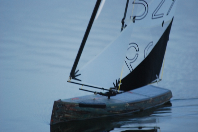

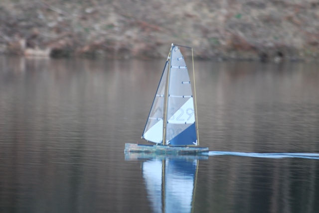

heute schnell mal das schöne wetter genutzt und ein paar runden gedreht.
gewicht liegt bei 997g, also genau so viel wie meine jethrace.
boot war dicht und lief nicht schlecht soweit das mangles vergleichboots zu beurteilen war.
für meinen geschmack noch zu luvgierig. andy für dich wäre das genau richtig! aber ich mag ein
auf mehr lee getrimmtes boot lieber.
also noch ein größeres ruder rein und die sache paßt.

Beitrag: #28Beitragvon Admin1 » 03.01.2012, 18:57
Servus Christian,
toll, der 1. Entwurf schwimmt :clap:
Ja, bei uns war heut auch super Wetter .. da hab ich auch gleich ans segeln gedacht.
Wenn das diesen Winter so weiter geht, können wir im Januar/Februar noch ein paar
Freundschaftsregatten einschieben :D :D -Ich sag nur 'Klimaerwärmung' :roll:
Ich bin mal gespannt wie sie die ganzen Knickspanter so schlagen?
Re: Entwurf: NEXtBug
Beitrag: #29Beitragvon ger529 » 03.01.2012, 19:39
servus andy,
meiner meinung nach spielt die form des rumpfes, wenn nicht breiter als ca. 13cm, keine rolle.
wichtig sind gute segel und der richtige trimm.
aber das wichtigste ist der steuermann, als ich mit segeln begonnen habe dachte ich auch immer das boot läuft nicht. erst als ich eingesehen habe das es an mir liegt und mich mit meinen fehlern beschäfftigt habe
lief es nach und nach immer besser.
wegen segeln schauen wir halt wie sich das wetter entwickelt. hatte schon an freitag gedacht. viel wind aus west. aber für erding regen angesagt, in dachau sagt er trocken an.
Beiträge: 629
