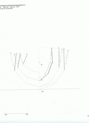

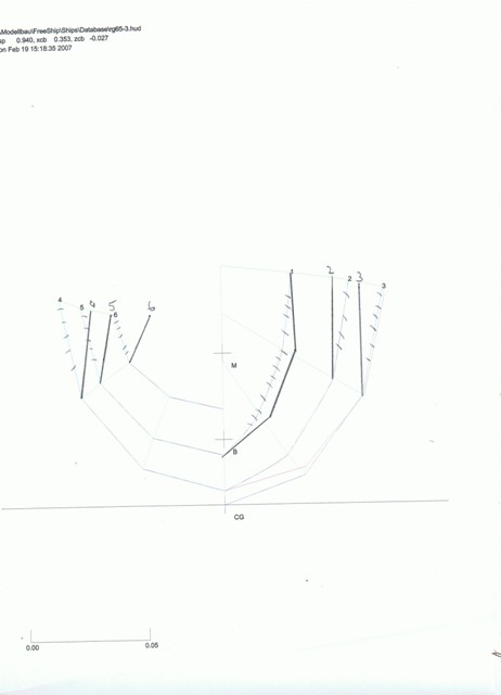

Hier mal mein überarbeiteter spantenriss

hast du Deine angehängte Grafik mal mit der Vorschau-Funktion überprüft?
der die Vorschaufunktion empfielt

Beitrag: #17Beitragvon Admin1 » 03.11.2011, 12:05
Servus,
ich hab der Zeichnung mal etwas mehr Kontrast verpasst..
.. und das unnötige weggeschnitten.

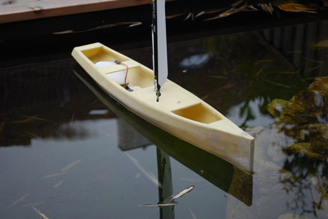

Beitrag: #18Beitragvon ger529 » 03.11.2011, 17:27
danke andy!

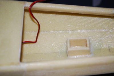

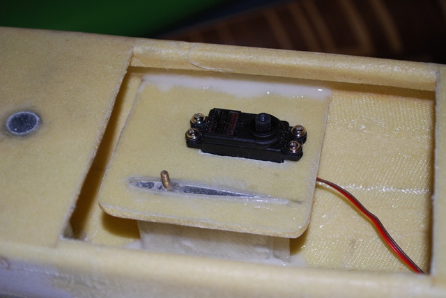

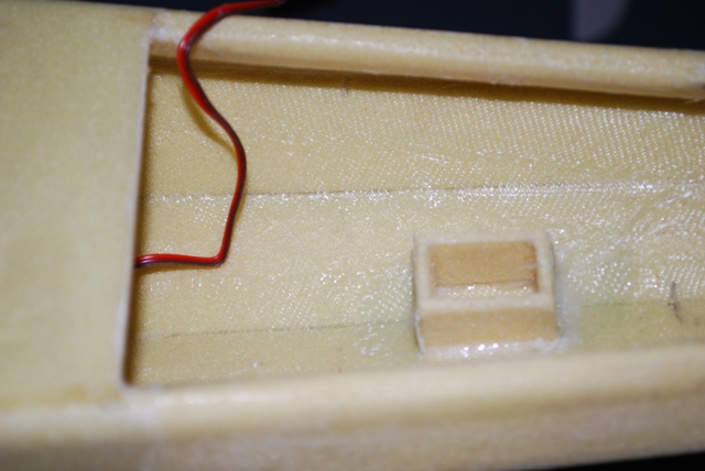

servohalter sind drin
vorderkante kiel bis bug 35cm
Beiträge: 629
Re: Gemeinschaftsprojekt: Entwurf NEXtBug

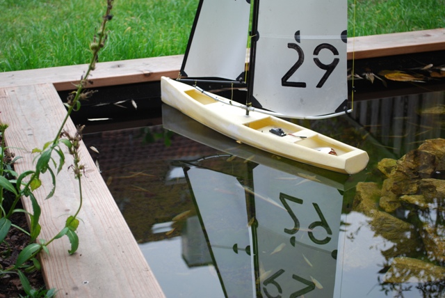

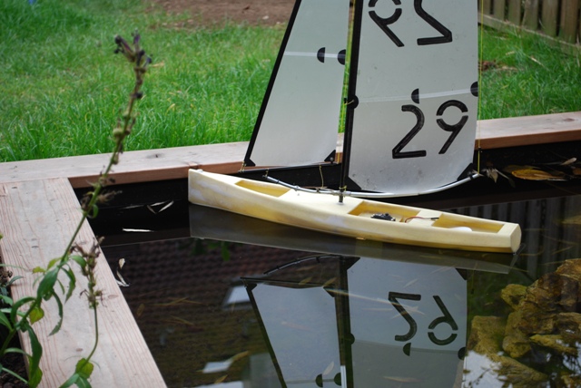

Beitrag: #19Beitragvon ger529 » 04.11.2011, 10:37

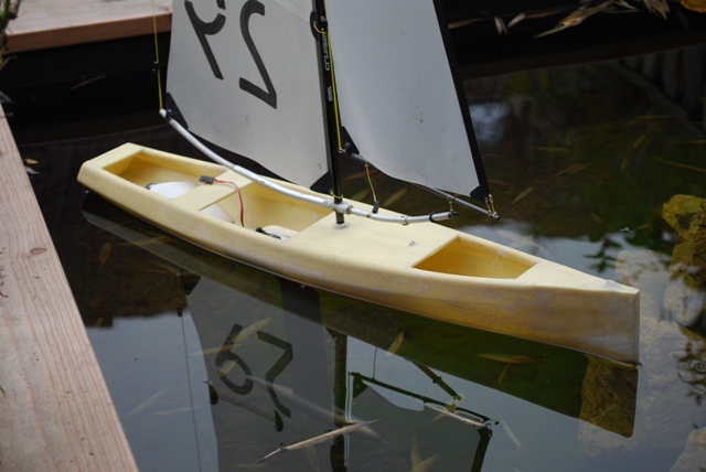

rumpf ist jetzt mit einer lage 49er laminiert. gewicht mit allen einbauten 145g.
fertiges segelgewicht mit 550 blei und relativ schwerer alufinne und alurigg 997g.
