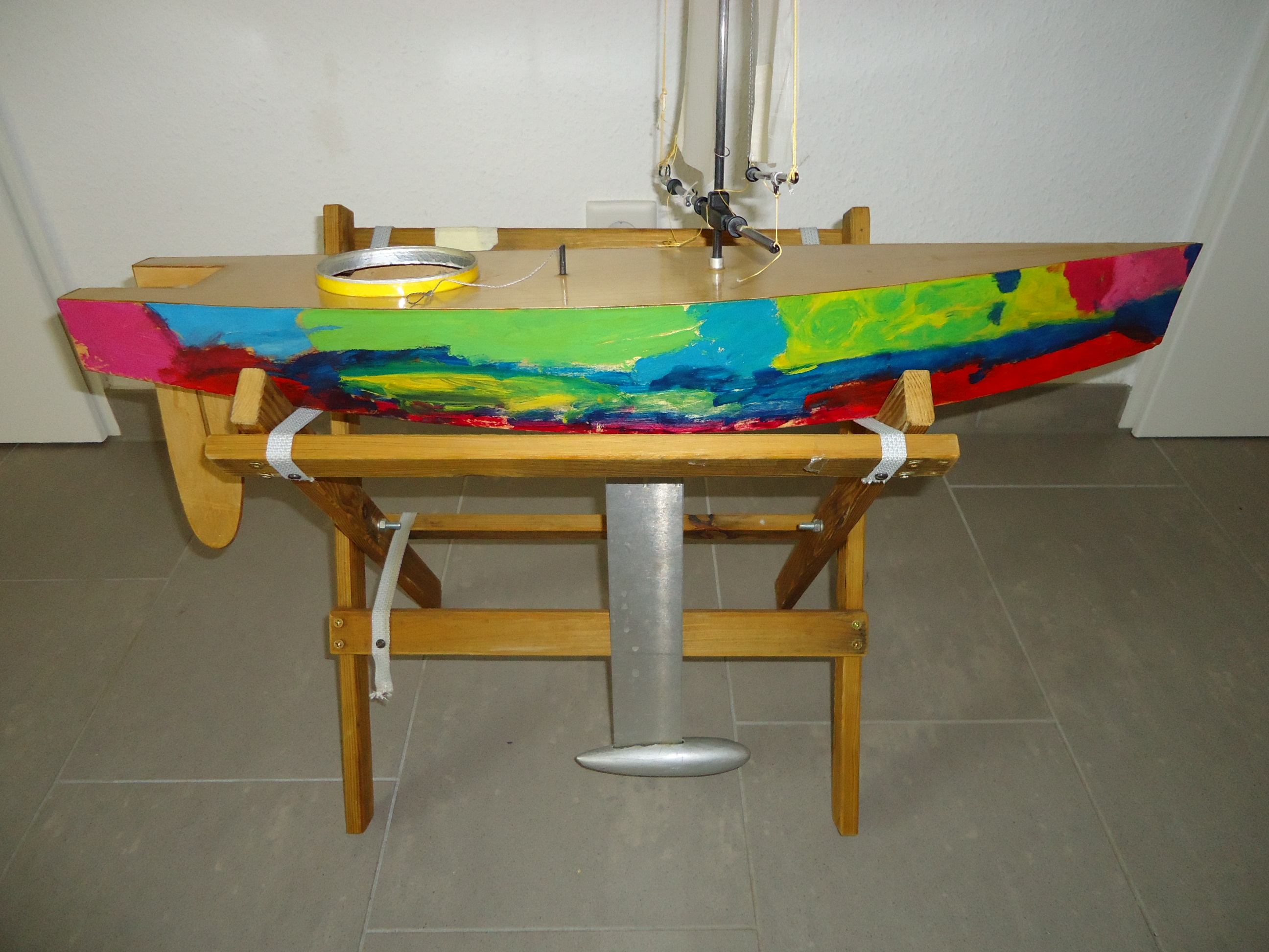

so nun mal ein kleines Status update XD.
Ich habe die neuen von meinen Vater gefrästen Spanten aufgestellt und die ersten 3 Planken daran mit Hilfe von Sekundenkleber befestigt. Nun sind die Schrägen Planken dran welche jedoch ein wenig mehr Arbeit machen.
Leider habe ich die Planken nicht alle so schön ausgeschnitten bekommen aber naja dafür gibt es ja Spachtel. Wenn das Boot fertig beplankt und verspachtelt ist stelle ich mal ein Bild rein.

nach dem ich mti dem Balsa-Holz nicht so gut klar gekommen bin hab ich das alte Balsa-Boot in die Tonne gehauen..
Wie sich an Hand des neu veröffentlichen Plans bereits errahnen lässt habe ich nun mit 0,8mm FLugzeugsperrholz von vorne angefangen. Hab heute die beiden großen Planken mit der Schere ausgerschnitten und ich muss sagen das Ergebniss überzeugt...schöne glatte messerscharfe Kanten. In den laufe der nächsten Woche will ich die restlichen Planken auch ausschneiden und auf die Spanten kleben.
Nun die Frage kann ich das Laminieren mit Glasfaser irgendwie umgehen ? Das Sperrholz an sich ist ja eigentlich schon stabil genug...und irgendwo hab ich mal gelesen das es auch ohne Laminat geht. Hintergrund ist der das ich nur in der Wohnung bauen kann wiel ich keinen schönen Bastelkeller hab...
Gruß Martin

Beitrag: #17Beitragvon GER O » 05.07.2012, 08:01
ich habe meine Basic mit 0,8mm Flugzeugsperrholz gebaut. Erst 2 Bootslackschichten und danach auf die Seitenplanken Acryllack als Farbe. Vorsicht, bei Bootslack gibt es Produkte mit einem PU-Anteil, das sollte aufgrund der geruchsfreien aber giftigen Dämpfe in der Wohnung auch nicht verwendet werden.
Bei diesem Sperrholz ist aus meiner Sicht kein Gewebeüberzug nötig.

Beitrag: #18Beitragvon GER O » 05.07.2012, 08:17
Mist, ich vergaß, dass man die Plankenstöße verkleben musste. Hier habe ich doch von innen mit Epoxy/Holzmehlgemisch und einem 2cm breiten Glasgewebestreifen verstärkt und verklebt.
Heute würde ich Baumwollflocken als Beimischung nehmen.
Da du aber mit Spanten baust müßte auch verleimen reichen.

Beitrag: #19Beitragvon Admin1 » 05.07.2012, 19:39
Servus Martin,
rein von der Festigkeit her würde ich auch schätzen das 0,8er Sperrholz sollte reichen.
Aber ich schätze bei dem dünnen Material wird es nicht einfacher die Knicke sauber zu verbinden?
Die Klebefläche wird ja sehr klein und Du muss evtl. (wie von Gero schon gesagt) von innen eine Kleber/Harz -Wulst aufziehen um sicherzustellen das der Rumpf auch dicht wird. Ich würde da lieber von aussen ein Gewebe aufbringen. Das ist eigentlich keine grosse Sauerei und lässt sich auch in der Wohnung machen. Folie unterlegen, Rumpf Kopfüber aufstellen, Gewebe mit Übermaß zuschneiden, Gewebe faltenfrei auf den Rumpf legen und dann von der Mitte nach Aussen mit Harz einpinseln.

Beitrag: #20Beitragvon Toralfus » 08.07.2012, 15:23
hm...ich überlege jetzt ob ich nicht einfach das Gewebe wie eine Art Wanne mache so das alle Übergänge abgedeckt sind eine Lage sollte ich ja hoffentlich sauber hinbekommen XD
