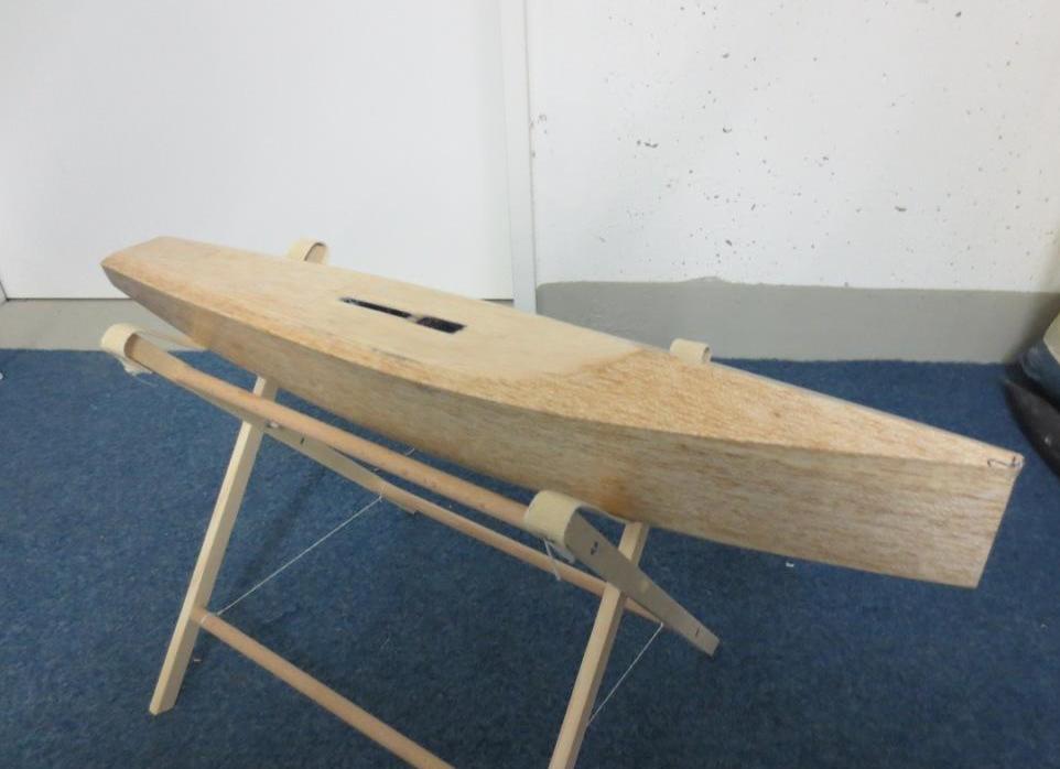

hatte gerade eine Anfrage eines Bauwilligen .. anscheinend fehlen die Spantpositionen im Plan.
Ich konnte sie jedenfalls auch nicht finden? Naja der Plan ist halt noch nicht ganz fertig.
Habe zur Sicherheit in FreeShip nachgesehen ..
Alles von Hinten gemessen --> 0 - 130 - 260 - 390 - 520 - 640 - 650 alles in mm.
Viel Spass beim bauen...
