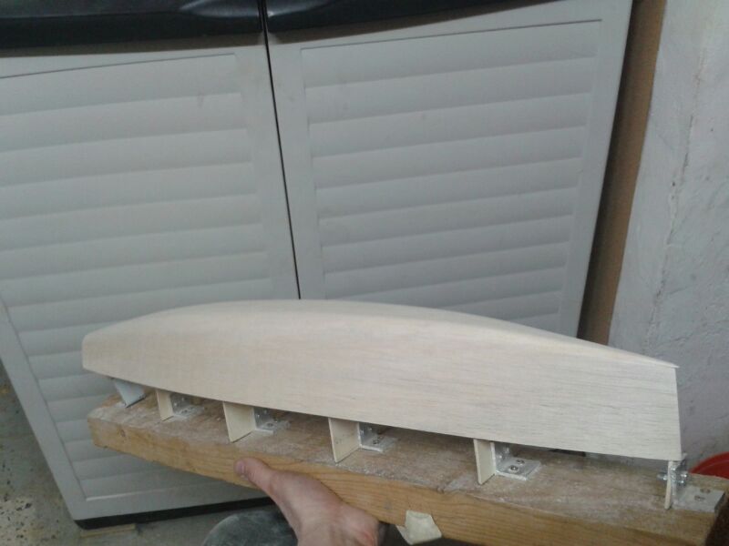

Ist doch theoretisch ganz einfach ;) Navier Stokes Gleichung mit Unlinearitaeten (Wirbel) und den gegebenen Randbedingungen (Rumpf) lösen. Ich wäre da zwar von Fach, aber könnte mir bei weitem schöneres vorstellen. Zumal das analytisch gar nicht lösbar ist. Viel Gerede ohne Sinn, ich muss mich wohl auf die Erfahrung von anderen verlassen.
Übrigens 3mm Balsa lässt sich ja richtig toll schleifen. 3mm Pappelsperrholz bei meiner Footy waren der Horror in der Verarbeitung.
Rumpf sieht richtig gut jetzt aus. Also geht es demnächst ans laminieren.

Beitrag: #17Beitragvon tomstoms » 13.11.2013, 21:12
So, am Wochenende wird endlich laminiert. (Zum ersten mal in meinem Leben) Also falls es von mir nichts mehr zuhören gibt, klebe ich wohl im keller feste :wink:
edit: reicht eine Lage 49g/cm2?

Beitrag: #18Beitragvon Reto » 16.11.2013, 20:12
Ja, eine Lage reicht. Daran denken dass das Glasgewebe 45 Grad zur Schiffsachse liegt, dann fällt es schöner und gibt keine Falten.

Beitrag: #19Beitragvon tomstoms » 18.11.2013, 14:11
Ist auch faltenfrei geworden ohne die 45° zur Achse. Eine Lage und einmal nur Harz damit ich nicht sofort ins Gewebe Schleife. Leider ist die Oberfläche nicht perfekt geworden. Deswegen werde ich am Ende ordentlich glatt schleifen müssen und Klar lack drueber. Momentan liege ich bei 110g. Muss aber noch Deck drauf und von innen versiegelt werden. Also hoffe alles in allem bei 150-160g zu landen.
Deswegen nächste Frage. Versiegelung von innen mit Epoxy oder dem Schnellschleifgrund von Clou? Ergibt letzterer eigentlich eine Wasserfeste Oberfläche?

der Clou Schnellschleifgrund ist wie der Name schon sagt eine Grundierung. Der Schnellschleifgrund hat im Vergleich zu einem Decklack einen geringeren Feststoffhalt und mehr Lösungsmittel. Er ist Prima als Porenfüller. Um eine deckende Lackschicht aufzubauen sind aber deutlich mehr Schichten nötigt als bei einem normalen Decklack oder Epoxi. Auch ist die Flexibilität der Lackschicht lange nicht so gut wie bei einem Decklack oder Epoxy.
Ich würde erst einmal mit dem Schnellschleifgrund grundieren, hochstehende Fasern mit nem 150er Papier einmal köpfen und dann 1-2 Schichten Epoxidharz. Durch die Grundierung sorgst du dafür, dass die Poren gefüllt sind und nicht mit dem zum Vergleich recht schweren Epoxi gefüllt werden. Die wasserbeständige und wiederstandsfähige Deckschicht erzielst du dann mit dem Epoxi.
