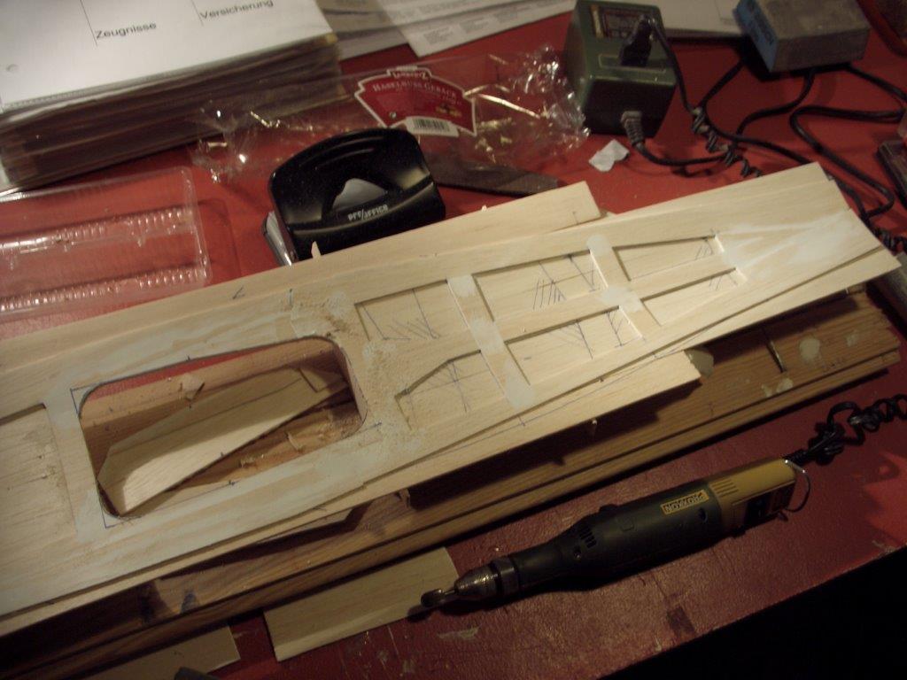

Eine Bildergeschichte, es geht um das Deck.

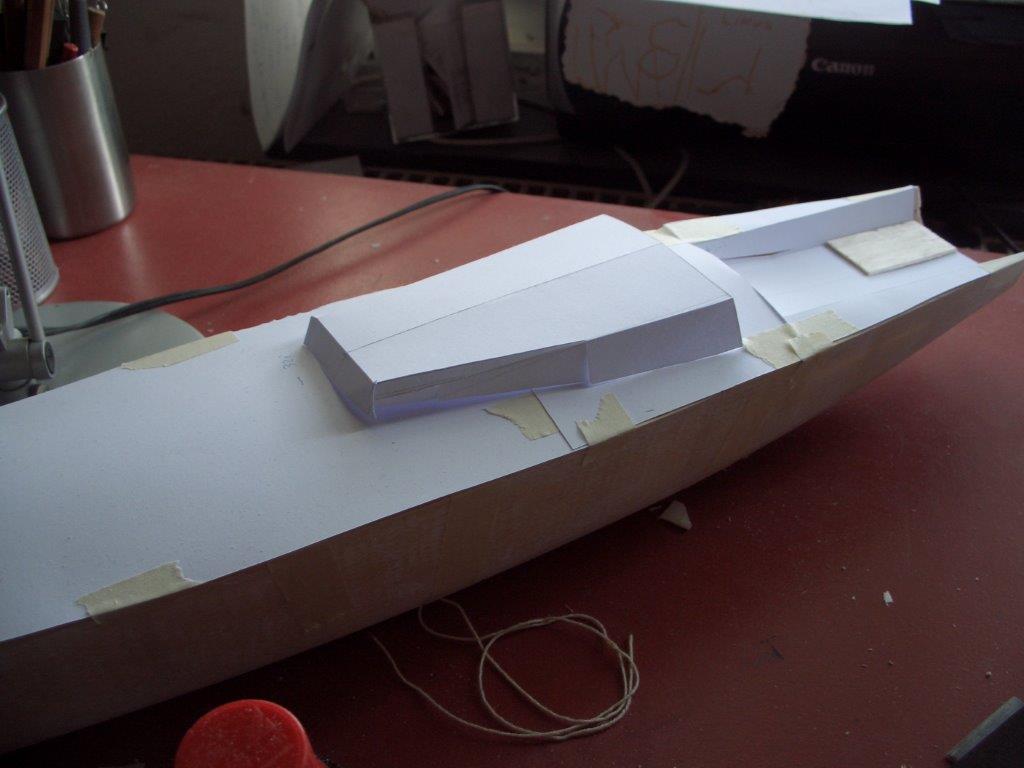

Cockpit und Aufbau im Papiermodell festgelegt

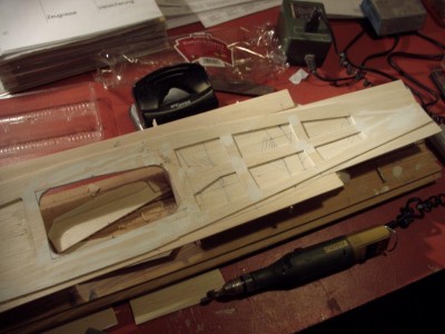

Negativmodell für das Deck aus Balsa

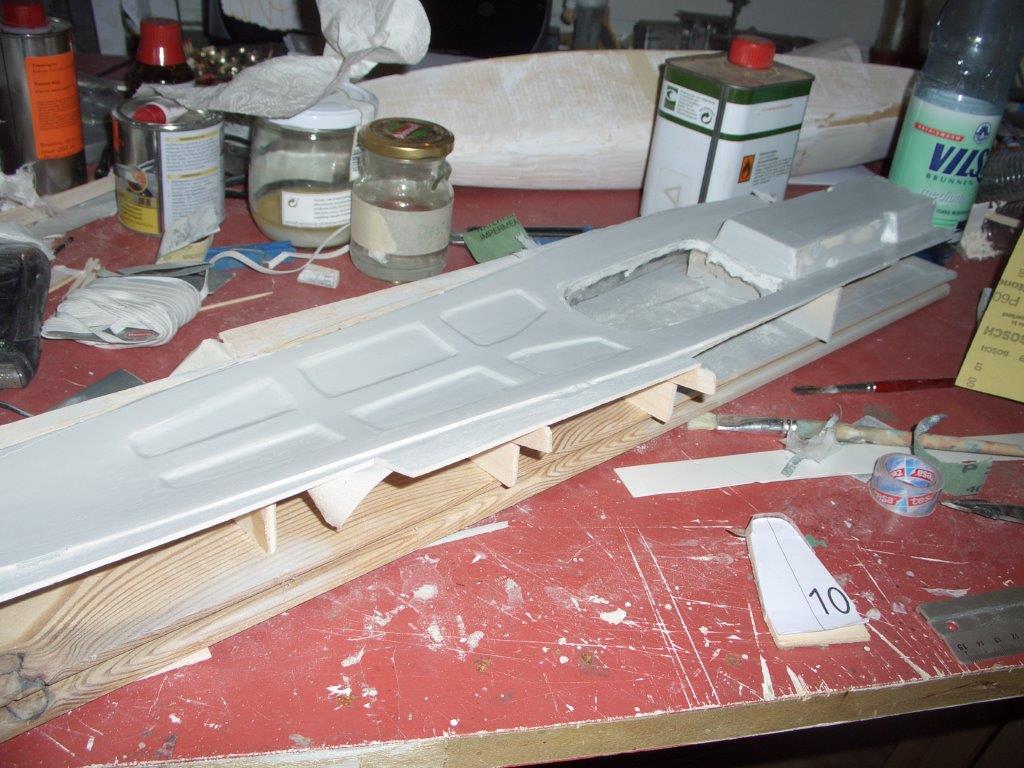

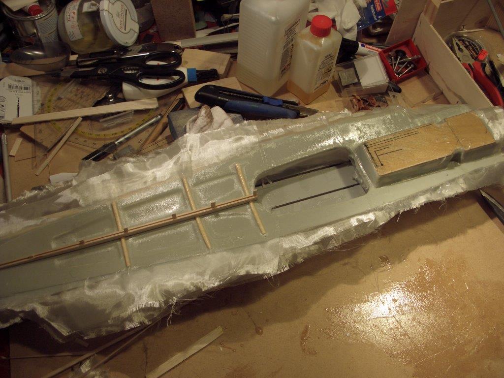

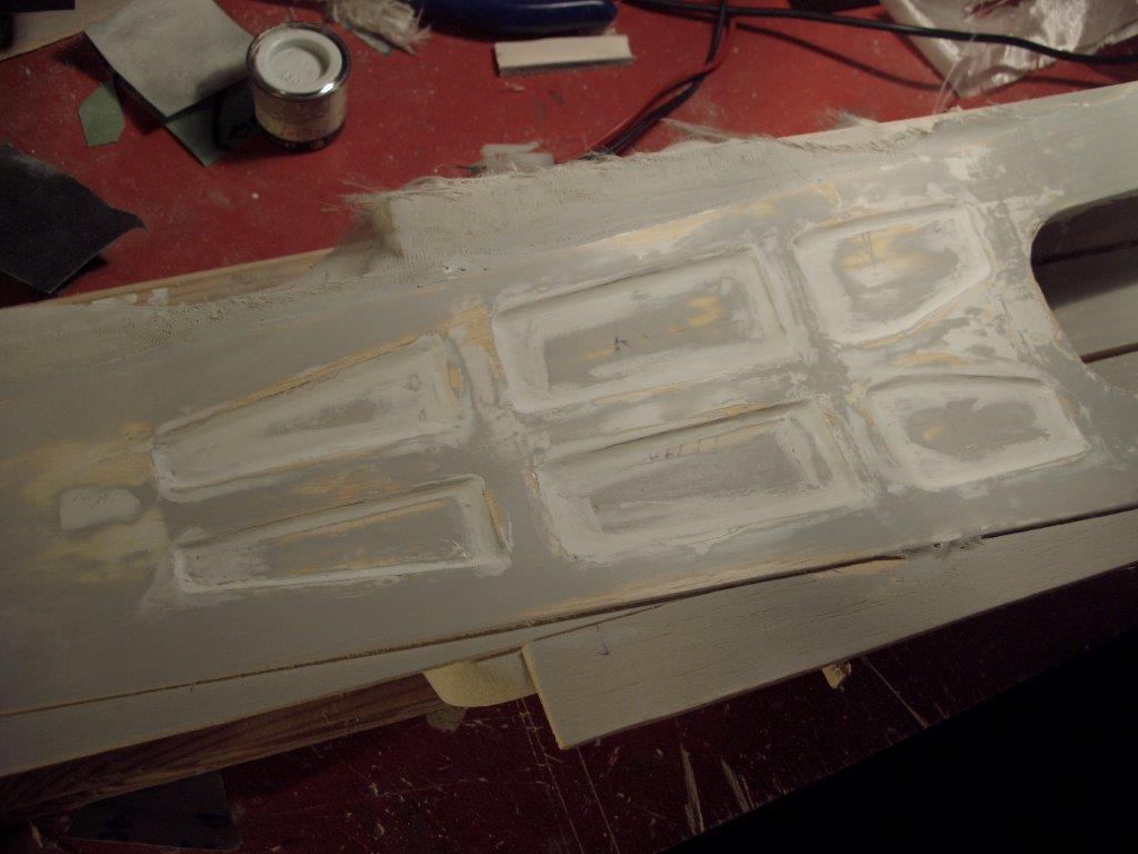

Die Balsageschichte wurde dann mit Glasgewebe und Porenfüller "überlaminiert". Die Idee mit dem Porenfüller hatte ich, weil ich möglichst schnell weiterarbeiten wollte. Leider hat sich das Gewebe nicht so elegant um die Kanten gelegt, wie man es mit Harz kennt. Ich konnte also schon am gleichen Tag weitermachen - mit Schleifen, Spachteln und Nachbessern:
Am nächsten Tag auch.
Und danach auch...
Das Wort Negativform begann eine ganz neue Bedeutung anzunehmen.

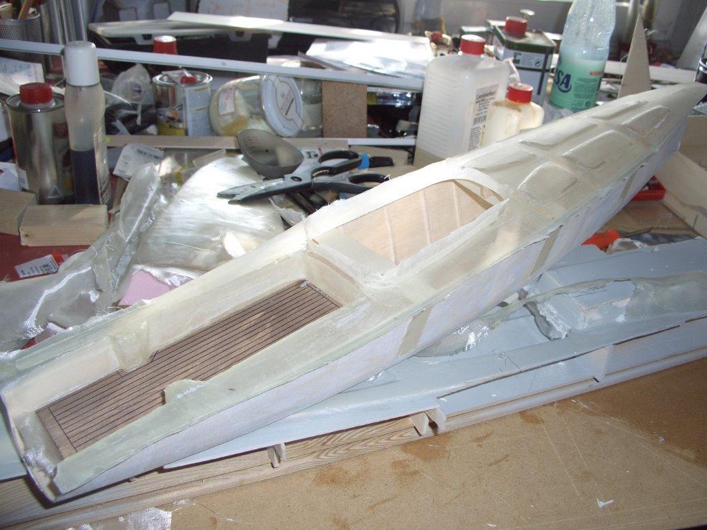

Irgendwann war trotzdem Land in Sicht ! Vorne Sicken zur Versteifung, dahinter der Rand für die Kajüte und am Heck das Cockpit.

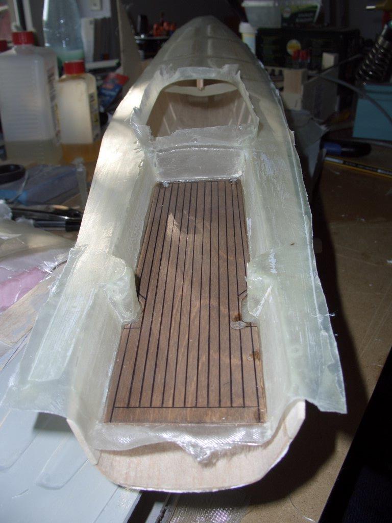

Form gewachst und laminiert (3x49gr). Als Teakdeck im Cockpit habe ich Flugzeugsperrholz eingelegt.
Und Tadamm! Das Endergebnis.
Mit dem Cockpit bin ich ganz zufrieden, die Plankenoptik entstand durch Beize und schwarzen Kugelschreiber.
Das Vordeck ist durch zahlreiche Lunker eher bescheiden geworden. Wahrscheinlich werde ich es neu bauen als glattes Deck mit Öffnungen und Deckspatches.

Re: Baubericht FATNeKst
Beitrag: #18Beitragvon Admin1 » 04.03.2014, 15:36
Servus Martin,
das sieht klasse aus! Ich bin begeistert von deinen Ideen & Bauausführung :tup:
Und .. 'Negativform' .. das darfst Du nicht zu negativ sehen .. schönes Wortspiel :D
Aber klar, wenn es nicht so klappt wie es soll dann kommen solche Gedanken.
