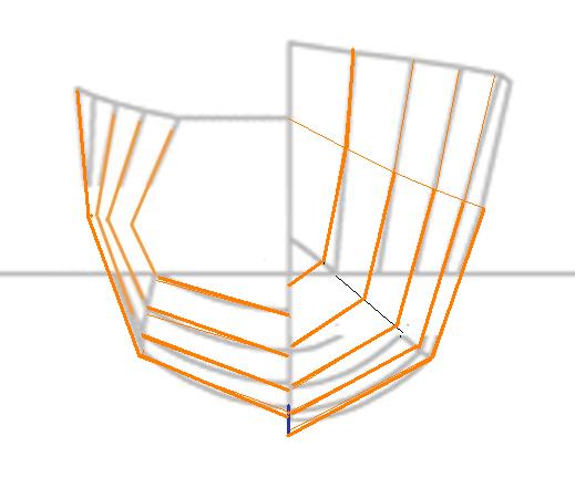

Den Riss der GT65 sollte AS haben. Oder Uwe hast Du den?
Ansonsten im RC-Station-Logo..
Könnte ich mir gut mit nur 4 Planken vorstellen.

Beitrag: #18Beitragvon Admin1 » 21.10.2011, 13:20
Servus,
habe mal schnell ein Grafikprogramm bemüht..
.. wird deutlich das so ein Knick mit 5 Planken kaum zu machen ist.

Beitrag: #20Beitragvon haegar » 21.10.2011, 13:42
Halte von diesem Knick nicht viel. Bringt nur was, wenn breite Schüsseln auf der Backe liegen. Dann wird das Heck nicht so weit rausgehebelt. Bei den schlanken Designs ist das reine Optik und erschwert den Bau für einen Anfänger.
Außerdem, wenn ich die Lintel richtig in Erinnerung habe, hat die den Knick doch auch in der CWL, nicht so weit oben.
Ich denke so an eine schlanke Jif mit leicht eingezogenem Heck und ev. einer schmalen Kielplanke
