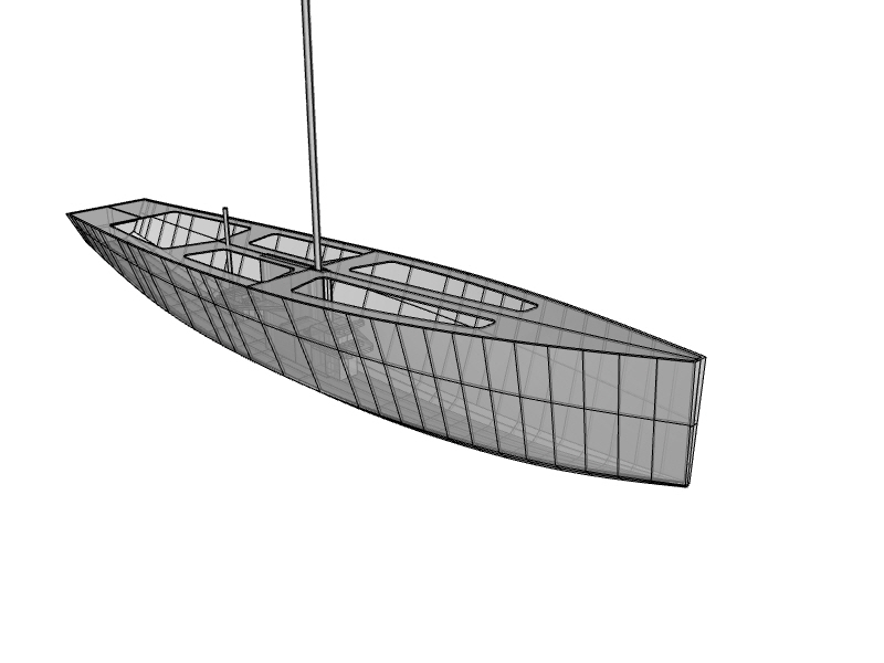

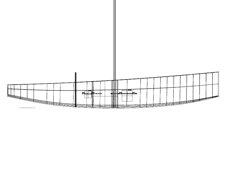

ich wollte hier einfach mal einen Zwischenstand präsentieren. :)
Andy und ich haben in den letzten Wochen per Mail definiert, was sich am ursprünglichen Plan ändern sollte um das Boot auch wirklich Anfängertauglich zu machen.
Die offensichtlichste Änderung ist das glatte Deck, dass durch den positiven Deckssprung in meinen Augen aber trotzdem gefällig und nicht plump wirkt.
Dann haben wir auf Grund von Andy´s Praxiserfahrungen mit dem Boot den Steven auf rund 70mm erhöht.
Auch die Stevenbreite haben wir ein bischen modifiziert um das Zusammenfügen der Rumpfplanken am Bug zu erleichtern.
Nun mag die Frage auftauchen warum ich mir die Arbeit mache und das ganze nochmal in 3D zu zeichen.
Der Gedanke der dahinter steckt ist der, dass ich die Baubeschreibung, die ich dem Bauplan hinzufügen will, gerne mit ein paar 3D Bildern versehen möchte um die Geschichte ein wenig anschaulicher zu machen.
Als Zeichenprogramm nutze ich hierfür übrigens Rhino, weil sich hier schnell die entsprechenden Körper und Formen erstellen lassen.
Auf den Bildern ist das Arbeitsmodell für das konventionelle Rigg zu sehen. Paralell entsteht auch ein Plan für ein Boot mit Swingrigg.
Gruß aus Kiel
Kristian

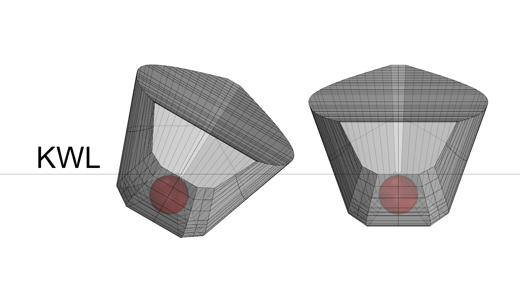

Hallo Kristian,
ist es möglich eine Heckansicht bei 30° Krängung
unter Beibehaltung des Verdrängungsschwerpunktes
zu zeigen?

Beitrag: #107Beitragvon mc fly » 29.01.2014, 13:21
Hallo Rainer,
hier die gewünschte Heckansicht 30° um den Schwerpunkt gedreht:
Die Datei, aus der die Screenshots im Beitrag oben kommen, möchte ich im Moment nicht verteilen.
Das ist halt ein Arbeitsstand.
Aber ich denke mal dir geht es um die reine Rumpfgeometrie.
Die hab ich unten eingefügt. Die Kugel bzw. deren Zentrum in der Datei definiert den Verdrängungsschwerpunkt.
Zeichnungseinheit ist mm.
Gruß aus Kiel
Kristian

Beitrag: #110Beitragvon RainerM » 31.01.2014, 10:07
...etwas Show zum WoEnd
- 30°, 1 dm³ Verdrängung, 307mm von achtern, 4,5mm Eintauchtiefe Heck
Da müßt ihr immer schön schnell segeln und auf die dynamische Verlängerung
der Kiellinie vertrauen ;) !
