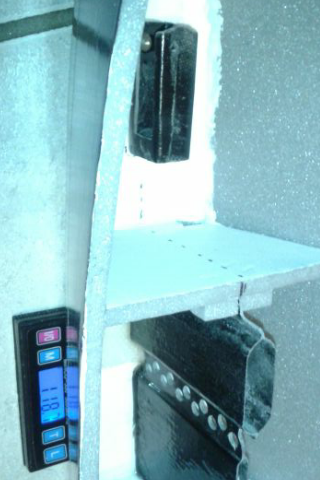

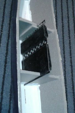

Beitrag: #24Beitragvon CB750 » 23.02.2014, 00:16
die Kiel-Masttasche ist eingeharzt und die Servohalterung davor auch mit Endfest 300 befestigt. Dort soll das Servo liegend seinen Dienst tun. Mal sehen, wie die optimale Schotführung aussehen wird. Wahrscheinlich mit einem gebogenen Bowdenzugrohr an der Masttasche enlang direkt zum Deck raus. Hier noch mal ein Foto

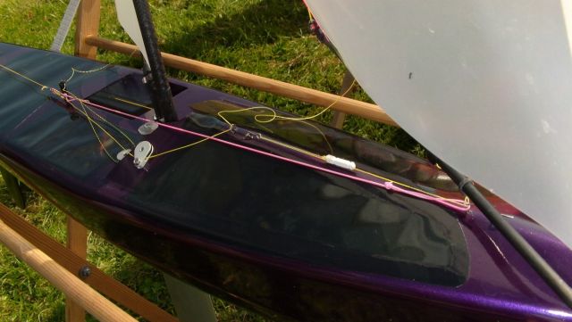

Beitrag: #29Beitragvon CB750 » 25.02.2014, 07:32
eine Vorspannung mit Gummizug habe ich schon gesehen, hier mal ein Bild, ich hoffe, ich darf das hier mal zeigen, sonst entferne ich es sofort wieder:
Ich wollte allerdings darauf verzichten, da das Segelservo so immer arbeiten muss, somit mehr verbraucht und dann bei Leichtwind ein größerer Akku rein muss, was wieder kontraproduktiv wäre.

Beitrag: #30Beitragvon GER O » 25.02.2014, 09:36
Hi Carlos,
Retos Beispiel ist eine Variante des Bullenstander, ich kann mir aber nicht vorstellen, wie das ohne Justierung auf dem jeweiligen Bug gehen soll.
Dein Beispiel und damit auch die schon vorgeschlagene Zuggummileine ist bei langen Schotwegen fast usus. Der Dauerzug auf den Servo ist nicht so stark, auch bei dichtgeholten Segeln kommt da nicht so viel Kraft drauf, dass man mit einem stärkenen Akku arbeiten müßte. Es sei denn, man arbeitet mit speziellen Leichtwindakkus zB. Knopfzellen mit 100 mAh oder so, für jeden 2. Lauf neue.
Jedoch braucht man für dieses Zuggummi einiges an Schotweg Also klassisch wie abgebildet mit fast halber Schiffslänge von der achterlichen Decksdurchführung bis zum Umlenkblock.
So wie von dir anscheinend geplant, mit einer Durchführung direkt an der Schotholestange, typisch bei Swinggern, müßte das Zuggummi unter Deck und da nützt es nicht zum rausziehen.
Mache einfach überall sowenig Reibung wie eben geht und auch bei leichtestem Wind zieht#s die dünne Leine.
