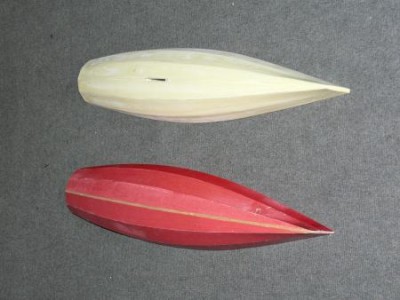

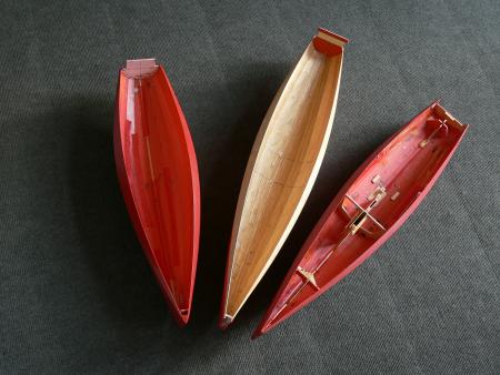

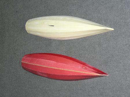

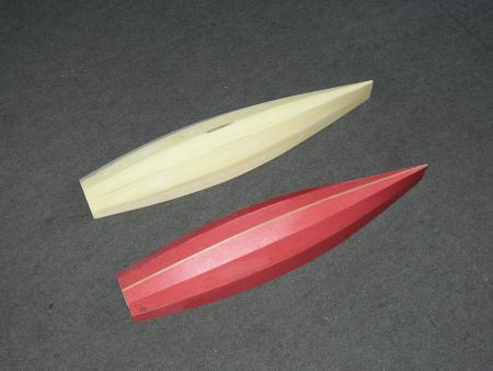

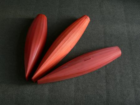

Beitrag: #28Beitragvon VeitHAM » 21.10.2011, 15:09
nur mal zur Ermutigung :D :D
Die ersten beiden Objekte stammen von der SeaBug ab;
die anderen drei Rümpfe sind eigene Entwicklungen mit Free/Delft-Ship.
Übrigens haben meine aktuellen Entwürfe auch sechs Planken.......
allerdings pro Seite.
Die Planken sind 1,5mm Balsa stumpf verleimt über einer Form aus Karton (Idee teilw. von Michael Sch. geklaut). Ziel für die Verdrängung von 1000g + 50g find ich gut!
http://www.pic-upload.de/view-11742262/ ... 1.jpg.html
http://www.pic-upload.de/view-11742270/ ... 2.jpg.html
http://www.pic-upload.de/view-11742278/ ... 8.jpg.html
http://www.pic-upload.de/view-11742285/ ... 1.jpg.html
ich fand den upload etwas kompliziert (meckert wegen Dateigröße), die Bilder liegen jetzt bei d...upload , für dort evtl. sichtbar werdende Werbung kann ich nix :roll: :roll: .
