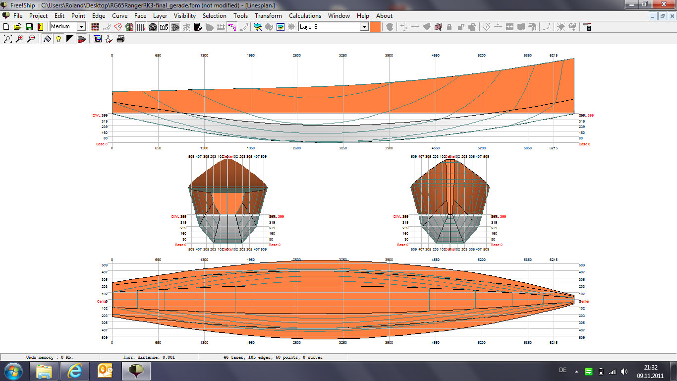

Beitrag: #48Beitragvon Roland K. » 09.11.2011, 21:33
Hatte in den letzten Tagen leider keine Zeit weiterzumachen.
Das Schiff ist weiter vereinfacht mit geradem Heck und 945 g Verdrängung. Ich denke das reicht, mit den Anhängen kommt man da locker über 1000g. 5 Planken und gerades Deck ohne Zelt.
Die ursprüngliche Version finde ich zwar schicker aber ich hab das ganze versucht in Richtung der ursprünglichen Idee, also für Anfänger einfach zu bauen anzupassen.
Hier sind mal die Planken, einmal in groß, einmal zum Ausdrucken auf Din A4.
Ranger Planken groß.pdf
(22.7 KiB) 1261-mal heruntergeladen
Ranger Planken.pdf
(52.34 KiB) 1175-mal heruntergeladen
Und einmal die Spanten.
FREE!ship Bodyplan view.pdf
(16.67 KiB) 1221-mal heruntergeladen
Und einmal die Daten
Ranger Daten.pdf
(7.77 KiB) 1210-mal heruntergeladen
Ist alles noch nicht getestet, also freiwillige vor ;)
