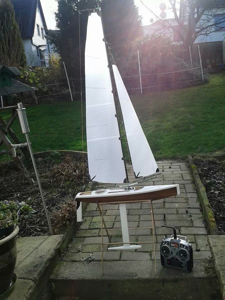

Beitrag: #48Beitragvon tomstoms » 14.02.2014, 14:08
So, habe sie heute zum ersten mal komplett zusammen gebaut. Hoffe dass sie sich gut im Wasser machen wird :)
PS: Blei ist nicht abnehmbar, das Epoxy hat sich selbständig gemacht ;D
