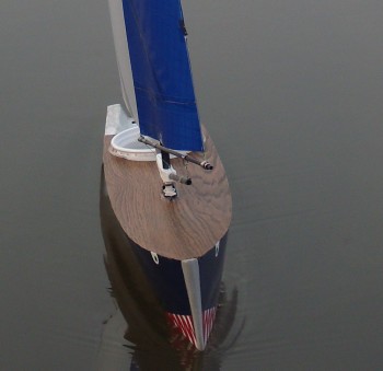

Beitrag: #42Beitragvon CB750 » 18.03.2015, 08:18
endlich Fortschritte: Das Segelservo habe ich nun mit einer neuen Halterung verankert, zur Sicherheit die Auflagefläche etwas größer gewählt (mit 7g für das schicke Alu-Teil kanns nix mehr mit Leichtbau werden ...) und mit Kabelbinder befestigt. Dabei ziehen die Kabelbinder das Servo auf den Halter, so dass ich auf das Moosgummi verzichten konnte (spart ja glücklicherweise wieder ein gramm).
Nun sogar das Deck verklebt und mit dem provisorischen Kiel kann die nächste Testfahrt beginnen.
Jetzt muss ich die Masttasche irgendwie noch abdichten, sonst fahre ich unnötigen Wasserballast spazieren. Vorschläge ?

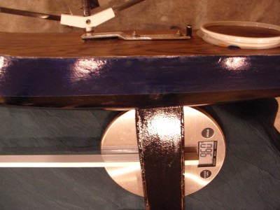

Beitrag: #43Beitragvon CB750 » 29.03.2015, 21:25
jetzt habe ich die Masttasche erst einmal mit einem Aluriegel verschlossen, der auch gleichzeitig das Rigg beim Einsetzen und herausheben aus seinem Element sichert. Für Testfahrten habe ich unter dem Zugangsdeckel einen kräftigen Magnetschalter (Umschalter) angebracht, damit dieser nicht so oft geöffnet werden muss, da der Akku einige Tage hält (bei 1h Fahrt je Tag). Der Magnetschalterdeckel wird bei einer Regatta gegen einen durchsichtigen ohne Schalter getauscht. Damit werden ca. 10g gespart und ist dann ja eh überflüssig. Noch mal ein Bild. Ich freue mich schon auf ein gemeinsames Segeln aufm Teich 8-)

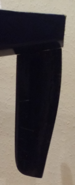

Beitrag: #45Beitragvon CB750 » 07.11.2016, 22:48
nun gehts endlich mal weiter. Soeben hüpfte ein neues Ruderblatt aus der Form. 8-) Schließt mit dem Heck viel besser ab und nun auch optimiert stromlinienförmiger gestrakt. Das Oberflächenfinisch muss ich noch ein wenig überarbeiten, aber jetzt muss erst einmal geprüft werden, ob das Boot noch leicht luvgierig reagiert, wie ich es möchte, da es ein wenig mehr Fläche aufweist als das vorherige Ruderblatt.

Re: HyFish Hybrid-Volksknickspanter
Beitrag: #46Beitragvon A-55 » 08.11.2016, 11:16
Hallo Namensvetter,
das Ruderblatt sieht gut aus.
Falls es also zu groß sein sollte ;<)
weißt Du schon jemand dem es gefällt!
Viel Spaß und Erfolg beim Testen.
Beiträge: 1296
Beitrag: #47Beitragvon Donk » 08.11.2016, 20:09
Hallo
sehr schönes Ruderblatt ;)
kannst / würdest du was zur Herstellung verraten?! 8-)
Urmodell selber geschliffen und abgeformt oder etwa 3D gezeichnet und dann eine Form gefräst?!
Würde mich schwer interessieren! ;)
Beiträge: 638
Beitrag: #48Beitragvon CB750 » 08.11.2016, 22:32
da ich mal besonders innovativ sein wollte, habe ich einen Ruderkoker mit 2,5 mm Innendurchmesser ins Boot eingebaut :roll: Dadurch passen die "handelsüblichen" Ruder bei meinem Boot leider nicht und ich musste selber ran, aber da ich ja ohnehin möglichst viel selber bauen wollte, musste halt auch ein Ruder selbst gebaut werden. Ist auch nicht so wild. Für mein erstes Ruder habe ich ein Stück Holz hergenommen, mal grob per Hand die Konturen eingefräst und etwa 5 mm Luft für Spachtel gelassen und ne Harzablaufrinne dazu. Dann Sprühspachtel rein und mit einem Rohling in Form gebracht. Aber auch bei dem gezeigten Ruder, das gerade aus der Form, die mein Bekannter gefräst hat, gehüpft ist, sind noch ein paar Pinholes und Riefen drin, da muss noch das "Oberflächenfinish" gemacht werden. Das Folientrennmittel ist noch nicht eingetroffen und von daher musste ich eine alternative Methode anwenden. Tja Namensvetter Udo, selbst wenn das Ruder fertig gestellt ist, wird es mit der 2,5 mm-Ruderstange wohl nicht passen. Ich werde bei dem nächsten Boot wieder 3mm verwenden!

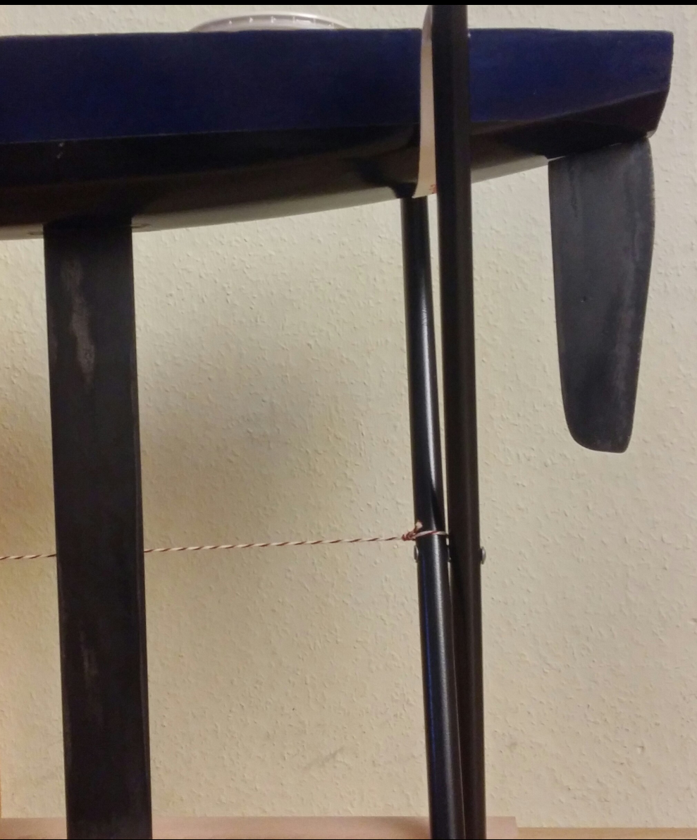

Beitrag: #49Beitragvon CB750 » 10.12.2016, 17:28
Finne
nun ist auch die Finne aus seiner Form gehüpft und oberflächenbehandelt worden. Torsionsfest ist sie recht gut, die Biegesteifigkeit könnte noch etwas besser sein. Mit den neuen Anhängen wird die HyFisch dann nicht mehr so sehr unter Wasser gebremst.
