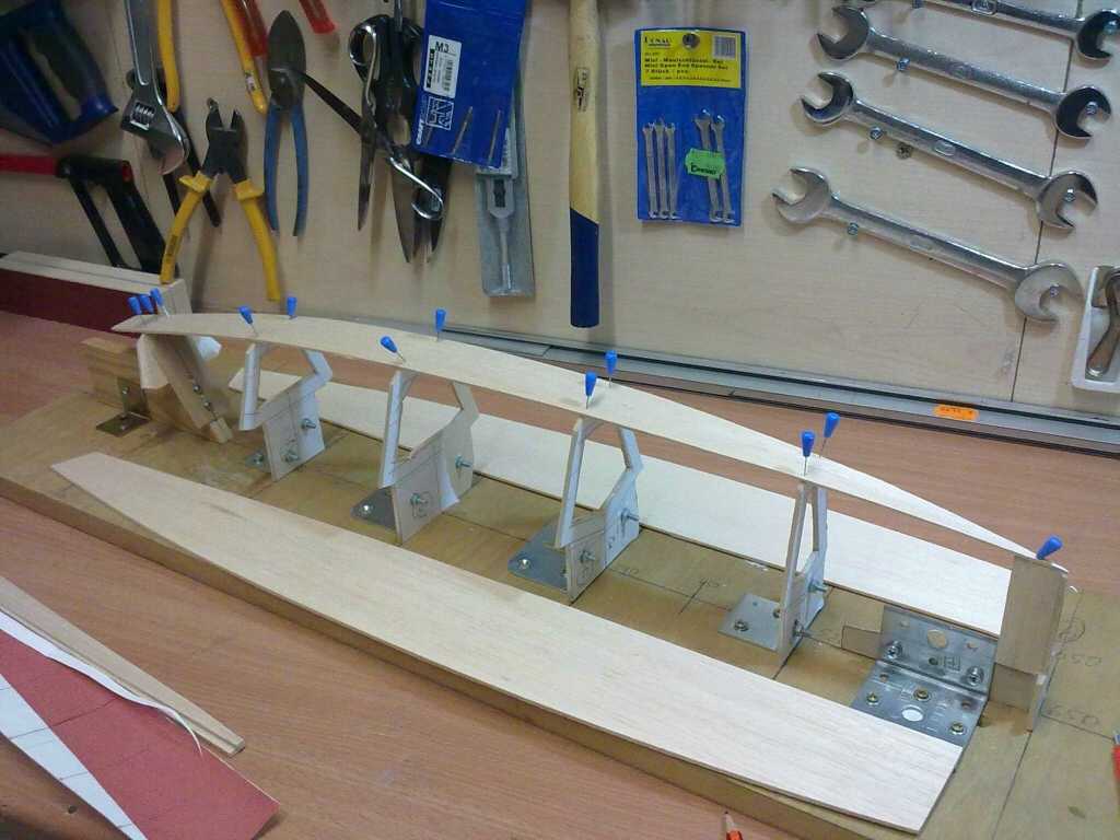

ich habe per Mail die Nachfrage bekommen ob der Beplankungsplan auch wirklich stimmt?
Weil die Übergänge und länge nicht stimmt.
Um etwaigen weiteren Nachfragen vorzubeugen ;) erkläre ich es gleich hier .. OK?
Jede Seite hat eine gewisse 'Überlappung' die ist nicht gleichmässig und dient nur dem zusammenfügen der Seiten. Wichtig ist das Karomuster im Hintergrund das immer 5x5cm sein muss! Also die einzelnen Blätter so zusammensetzen das sich auch hier ein Linienabstand von 5cm ergibt! Wichtig auch für alle die mit 90° Spiegel bauen .. Die Planken sind für 30° (Schrägen Spiegel) entwickelt. Müssen also hinten etwas länger und mit anderem Winkel gemacht werden und am besten nach dem aufkleben dann passend abschneiden. Das gilt auch ganz besonders für die seitliche Decksbeplankung die dann gut 2cm länger wird! Bei mir hatten die Planken ein wenig Übermass das hinterher beigeschliffen werden musste .. immernoch besser als anders rum :)

Servus,
einen kleinen Schritt ist es weiter gegangen..
Sieht richtig gut aus mit dem abgeschrägten Deckskanten.
Aber wenn das wirklich ein leicht zu bauendes Einsteigerboot werden soll ..
sollten man da besser ein einfaches Glattdeck draufsetzen.
Die beiden dünnen GFK-Streifen sind nicht so einfach sauber aufzusetzen. Mit Balsa währe das sicher besser/leichter gegangen.
Die Deckskanten sind leicht gerundet .. der nächste Schritt ist dann das versiegeln der Aussenseite.
Gewicht: 98g
