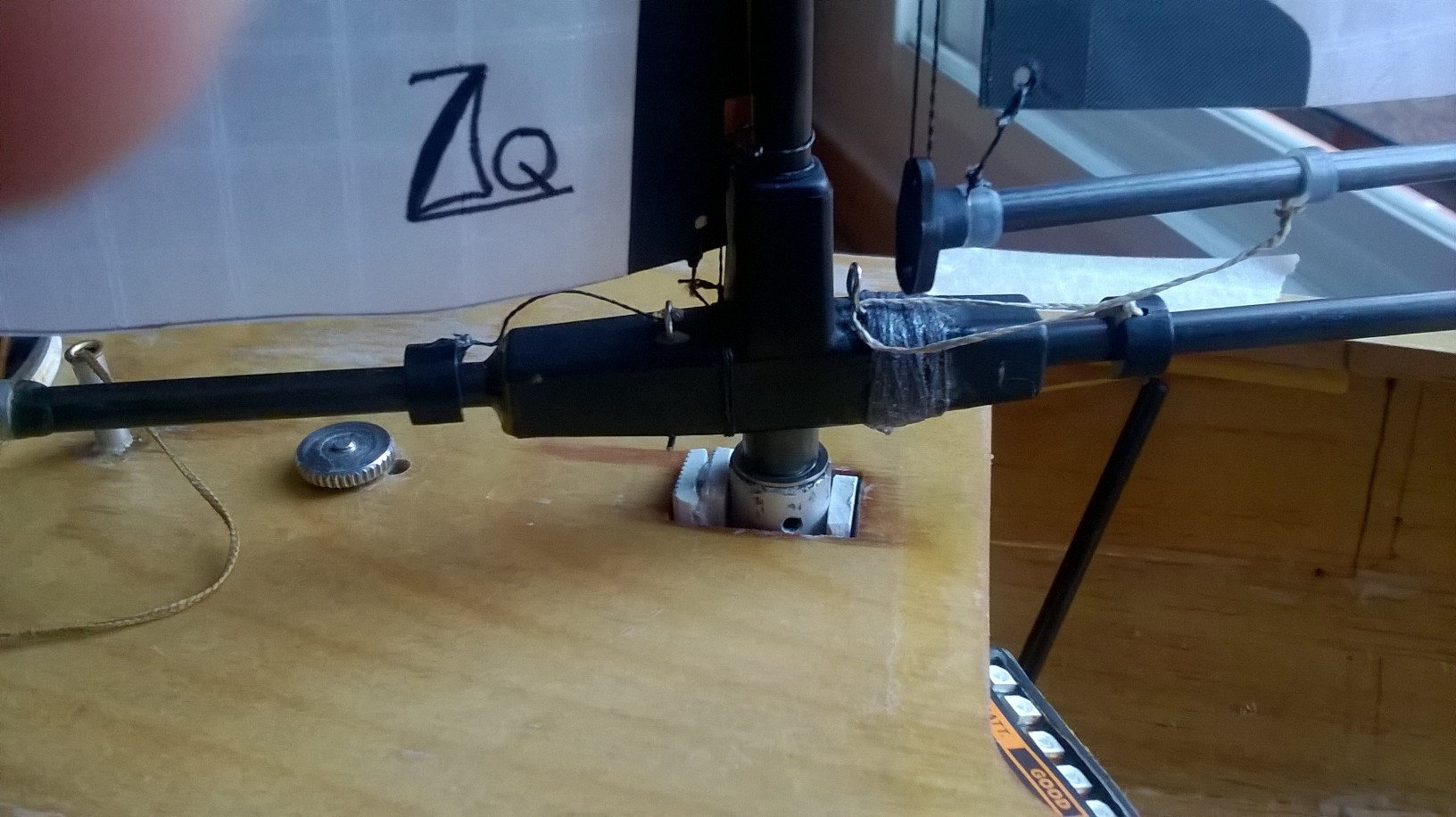

andyhoff hat geschrieben:Servus,
im einfachsten fall ist die Masttasche rechteckig innen 10mm breit und etwa 20-25mm lang.
Auf den Mast (6mm CFK-Rohr) werden 2 Kugellager (innen 6mm - aussen 10mm) aufgesteckt und in die Masttasche eingesetzt. Um die Position in der Länge zu fixieren werden je nach Bedarf vorn-hinten Distanzstücke eingesetzt.
Also ich habe bei meiner von Hano gebaute Seabug da eine 4-eckige Masttasche im Boot die so 20mm lang ist und 12mm Breit den, die Kugellager (MR106, MF106) mit dem Aussendurchmesser 10mm sitzen da nicht einfach locker in dem Kasten sondern in einem 12mm(aussen)/10mm(Innen)= (1mm Dicke) Alurohr. Im Alurohr sind dann 2 Lager drin damit der 6mmMastfuss gut geführt ist und nicht verkantet.
So ein Alurohr bekomme ich hier als Meterware im Baumarkt, Kugellager s.h.Ebay oder der (teuer) Con.... .
Hier mal ein Foto von der Masttasche von Arne, die ist auch mit Innendurchmesser/Breite 12mm:
download/file.php?id=3730&mode=view
Ich hoffe du kannst dir das Vorstellen und ich konnte Dir helfen, ich gucke mal das ich dir nachher ein Foto mache :-).
Saludos.
Thorsten

Beitrag: #54Beitragvon Thor069 » 28.04.2015, 10:54

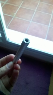

hier nun wie versprochen die Bilder von der Seabug.
und hier das Alurohr mit Kugellager mit Flansch(SMF106), in so 2/3 der Laenge des Alurohres ist dann ein 2tes Kugelager ohne Flansch drin.
Zu deiner Frage nach dem Gewicht, das ist normal das Gesamtgewicht auf dem die Wasserline des Bootes abgestimmt/gerechnet ist. Wie das das Gesamtgewicht zustande kommen ist dafuer egal aber in der Praxis solltest du versuchen alles was über dem Wasser oder im Boot ist auf ein min.Gewicht zu bringen und den Rest möglichst 5o% des Gesamtgewichtes oder mehr in die Bleibombe, unter Wasser bringen.
Das Beste potential an Gewichtsersparnis ist die RC-Austattung und hier besonderst die Baterien. Ich fahre die RG65 mit Life-Akkus von 600mAh - 1100mAh mit Gewichten von so 40-60g, auch bei den Servos sowie den Empfänger kannst du was sparen.
Danach kann man auch noch an einer sparsammen Verklebung und Bauweise Gewicht sparen aber das würde ich dir nicht beim ersten Boot empfehlen lieber das es dicht ist und bei möglichen Bootsberührungen nicht gleich ab...... .
So soweit erstmal und stell mal einige Fotos rein, das hilft sehr zum Verständnis, Fotos hier nicht groesser als 500kB.
Saludos.
Thorsten

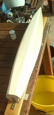

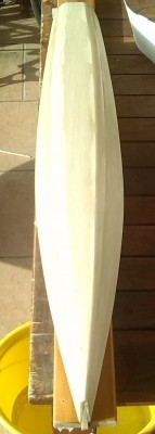

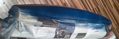

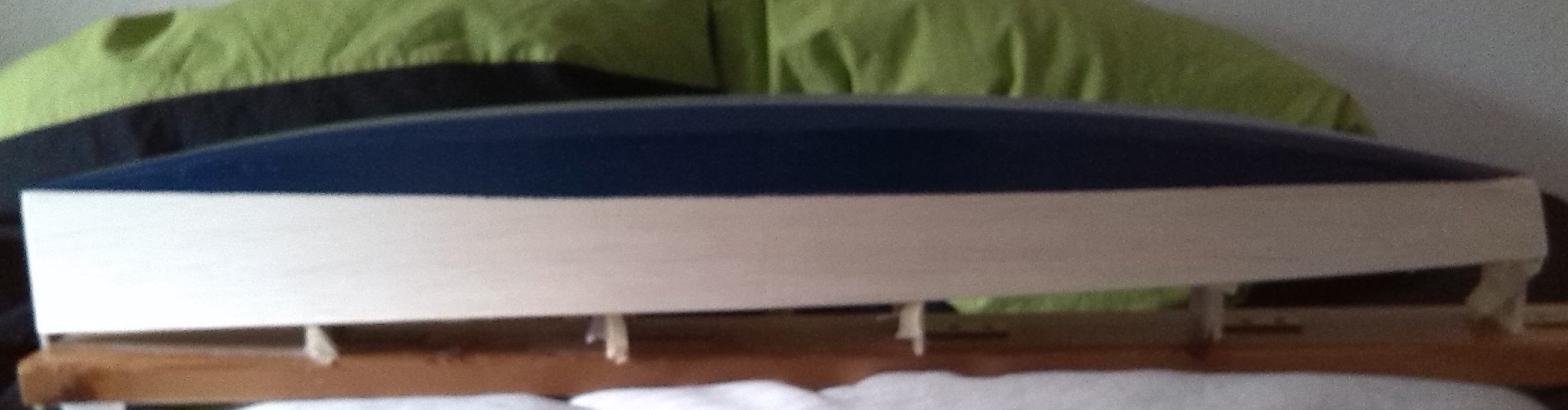

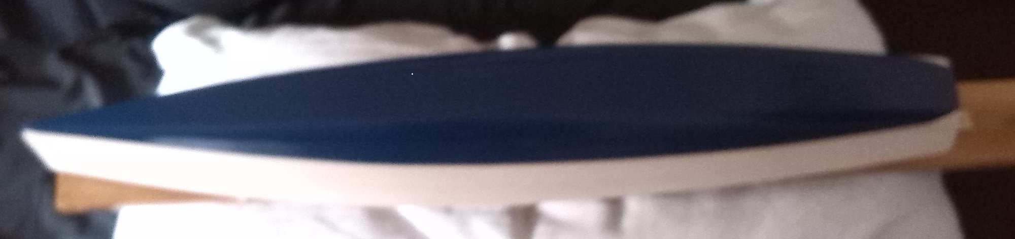

Beitrag: #58Beitragvon Noroisson » 29.04.2015, 21:19
So einmal die versprochenen Foto's :D
Zwei lagen Farbe kommen noch, danach der Lack :P
liebe Grüße
Geklebt ...
... Geschliffen ...
... und erste Lage Farbe!
Noroisson

Beitrag: #59Beitragvon Noroisson » 30.04.2015, 12:13
Update: zwei lagen Farbe später... :65:

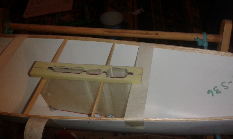

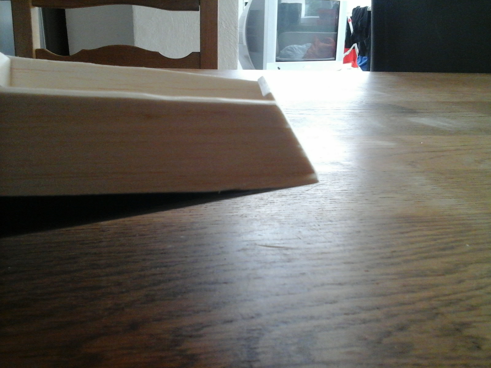

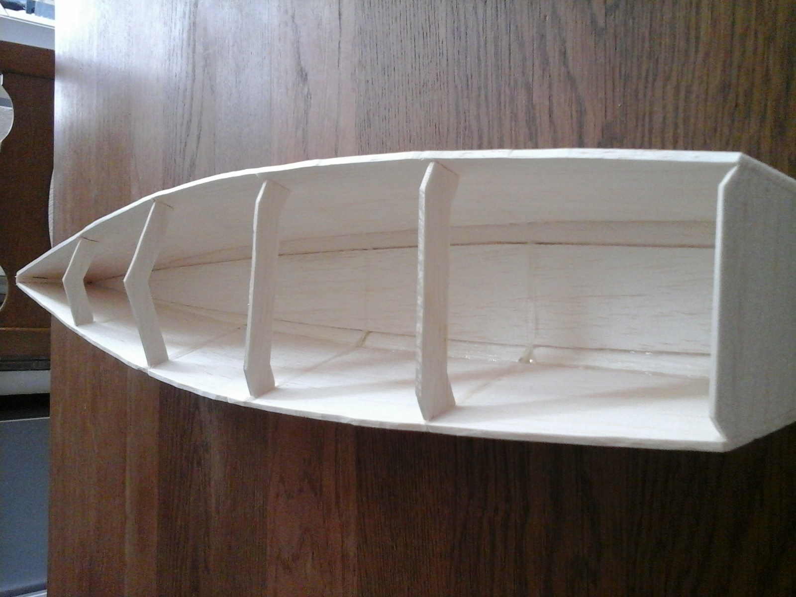

Beitrag: #60Beitragvon Noroisson » 01.05.2015, 10:04
Heck ist drin, spanten sind raus :)
Ich frage mich gerade ob die Querstreben alleine reichen oder ob ich die ganzen Spanten (mit Ausschnitten) hineinkleben soll/muss?
Über ein paar tipps würde ich mich freuen; )
