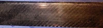

an die radikale Methode hatte ich noch gar nicht gedacht. Habe noch eine Reibahle rumliegen. Wird die vom Carbon stumpf? Wäre schad drum. Aber das Rohr heiß aus dem Hybridrumpf extrahieren wird nicht gehen. Dann wird das neue Ruder wohl noch ein wenig auf einen neuen Bootsrumpf warten müssen ;)
Carbonruder
Leider noch ein paar Pinholes und mit 3mm Carbonachse, aber nach ein wenig Oberflächenbearbeitung möchte es seine Arbeit verrichten :lol:

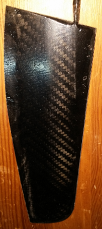

endlich habe ich eine Finne entformt, die meinen Ansprüchen an Stabilität, sowohl Torsion-, als auch Biegesteifigkeit entspricht. Das Carbon ist nur leider nicht ganz soo schön zu sehen, wie ich es eigentlich vor hatte. Aber ich fürchte, dass Leichtgewicht auch nicht gerade mit Sichtcarbon zusammenpasst. Oder ich mache immer noch etwas falsch. Die Finne hat außen noch eine Glasgewebeschicht. Vielleicht sollte ich die auch noch mit Carbon ersetzten. Was meint ihr, welche Außenlage und welches Harzgemisch/Topcoat sollte man für Sichtcarbon verwenden?

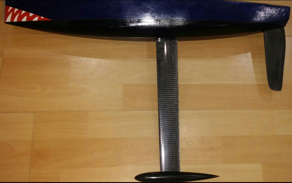

Update: da mir das Schwert ja von der Optik noch nicht so ganz toll gefallen hatte, habe ich gleich ein neues gemacht. Biegefestigkeit noch etwas besser, ich dachte das geht gar nicht, und Torsion wie gehabt sehr gut. Aber das Auge segelt ja bekanntlich auch mit. Und so isses einfach schöner ;)

Es gibt eine Flüssigkeit um Kohlefaser nachträglich zu Glanz zu verhelfen.
Die andere Variante ist in die Form von beginn an den Endlack einzusprühen.
Möchte keine Werbung machen daher nenne ich keine Firma. Einfach mal bei Google suchen. :idea:
Wobei es eigentlich schon gut aussieht und im Unterwasserbereich eigentlich mit 2000er angeschliffen wird.
Daher ist es wichtiger eine geschlossen Oberfläche zu haben als das es wunderbar Glänzt. :bounce:

nach dem überschleifen mit 2000er hätte ich Gelcoat oder Bootslack verwendet. Was für eine Flüssigkeit und Endlack meinst du?
