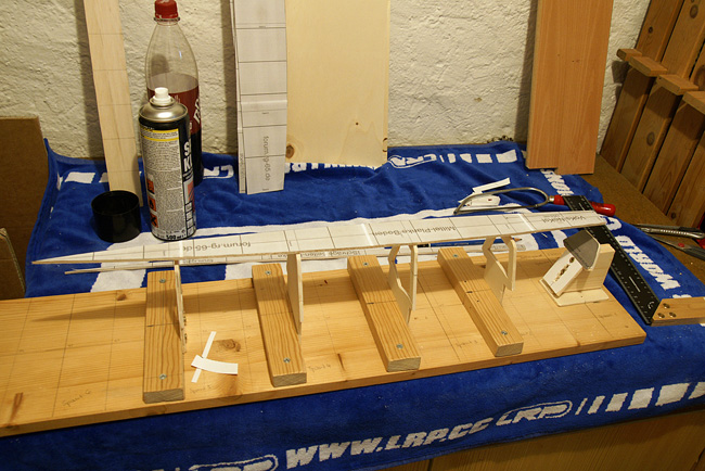

Ja, die Spanten sind sehr sauber gezeichnet, ich hatte ja keine Schwierigkeiten damit. Nur beim ersten war halt nicht ganz eindeutig ob er senkrecht oder im Winkel ist. Meine Frage galt ja nur dem Verständnis. Das Bild ist tatsächlich eine große Hilfe, ich habe mir etwas ähnliches auch gebaut damit sich den Spiegel anbringen kann.
Wi man sehen kann:
Helling
bin ich Heute recht weit gekommen. Ich habe halt die meiste Zeit mit grundsätzlichen Dingen verbracht. Aber bis auf den letzten Spant passt es sehr gut. Ich werde dann die Woche über versuchen die Planken anzupassen. Ich strebe eigentlich an die Spanten nicht im Boot zu lassen und später neue, leichtere einzupassen.
Zum Plan, ich möchte mich da auch gern zur Verbesserung einbringen. Es ist relativ schlecht das die Nummerierung der Spanten in dem Bereich ist, der ausgesägt wird. Ich habe Heute einen extra Ausdruck dabei gehabt, weil ich mir nicht mehr so ganz sicher war welcher welcher ist und, geht es die Spanten auf der Zeichnung etwas weiter einzurücken? Mein Drucker druckt leider nicht randlos, sprich es fehlt ein wenig vom Spant. Ich vermute andere werden das Problem auch haben.
Trotzdem, super Idee und super Umsetzung. Bisher hat alles gut geklappt.
