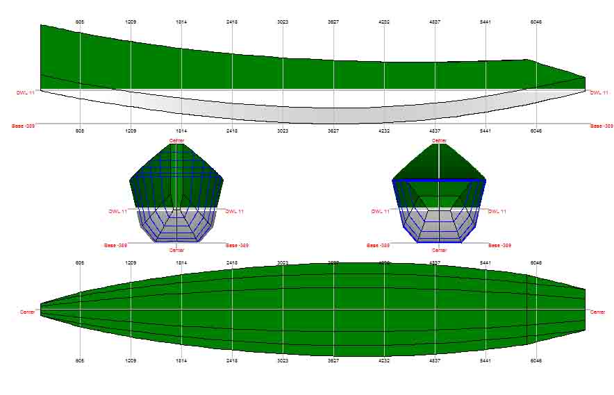

So würde wohl meine SeaBug aussehen wenn ich sie jetzt bauen würde:
NSeaBug2011-1.pdf
(164.7 KiB) 1194-mal heruntergeladen
N Sea Bug 2011-1.fbm
(21.91 KiB) 861-mal heruntergeladen

Servus Veit,
:respekt: wieder gute Arbeit .. Du bist in FreeShip wohl zuhause? ;)
So würde mir die Seabug schon besser gefallen. Aber für meinen Geschmack zu breit .. aber egal.
Depron währe auch nicht mein Material.
Ich würde Sperrholz oder Balsa vorziehen. Wobei Balsa wohl den Vorteil hat das es sich leichter verarbeiten lässt und damit eher auch für einen Anfänger taugt.

...fbm geht nur mit FreeShip bzw. jetzt DelftShip.
Du mußt dafür nicht so Theorie-lastig sein wie ich! Macht Spaß, und liefert z.B. für Knickspanter eben auch einen Plott der Planken. Auf hundertstel mm genau :D :D :D
Und zur Anleitung vielleicht dieses?
http://iomdesign.wordpress.com/rg-65-freeship/
Aber Vorsicht, er benutzt eine ganz spezielle Erweiterung für sein FreeShip (>Widerstands-Betrachtung)

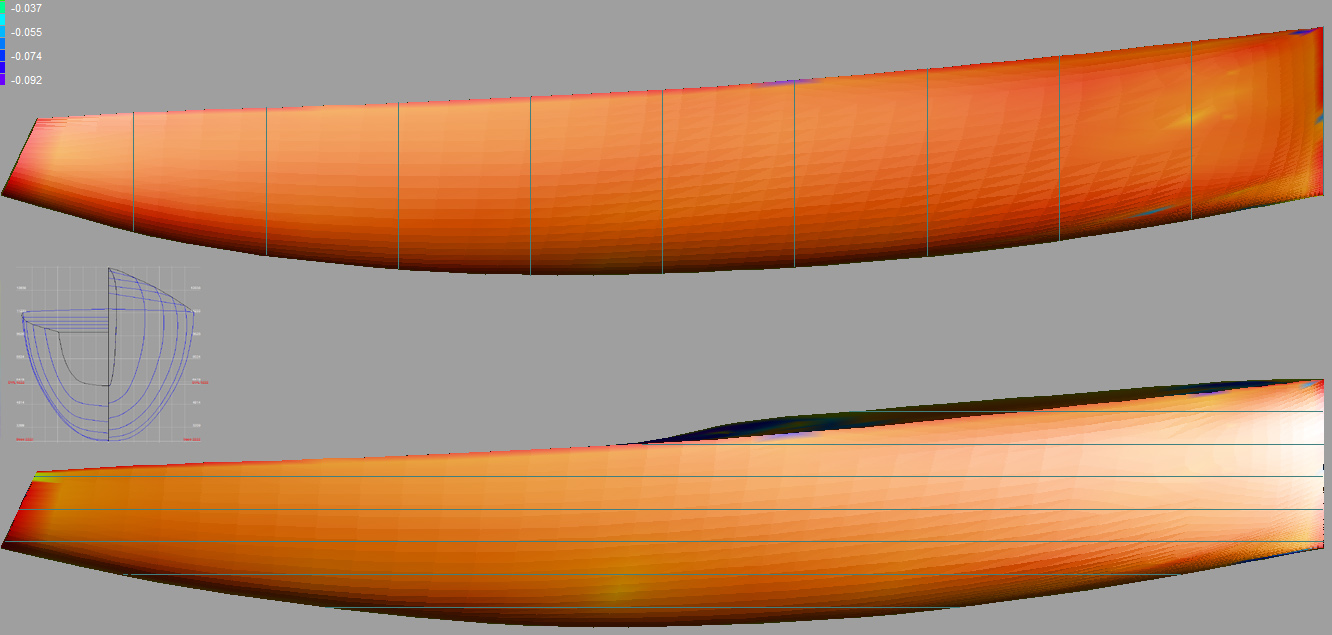

Ich hab mittlerweile ne Antwort aus den USA. Bill hat mir aber nicht die Cobra geschickt sondern eienn Riss namens Ranger. Er meint der gefällt ihm besser und hat in der Version hier ne Verdrängung von 11xx g.
Wir dürfen daran rumpsielen, er hat nur drum gebeten das Endergebnis zugeschickt zu bekommen, ist eben Neugierig was aus dem Boot wird.
Die Ranger ist also der spätere Entwurf, der Cobra aber trotzdem recht ähnlich und soweit ich weiss ist das genau der Riss aus dem das ABS Boot gebaut wurde, Christian mit den Ähnlichkeiten lagst Du also ganz richtig.
Das Boot ist 11 cm breit hat 6 Planken und dieses etwas schräge Heck. Nach den Anforderungen könnte man das eigentlich direkt so ohne Änderungen bauen. Ich persönlich würde das Unterwasserschiff etwas schmaler machen um die benetzte Fläche evtl. etwas kleiner z ukriegen und die Verdrängung kann auch noch runter, mir würden auch 950 g reichen. Vom Riss her siehts ja etwas sportlicher aus, das passt doch zum Sport Forumsknick.
und OT damit ihr wisst warum mir das so gut gefällt: darunter meine eigenen letzten Entwürfe...
