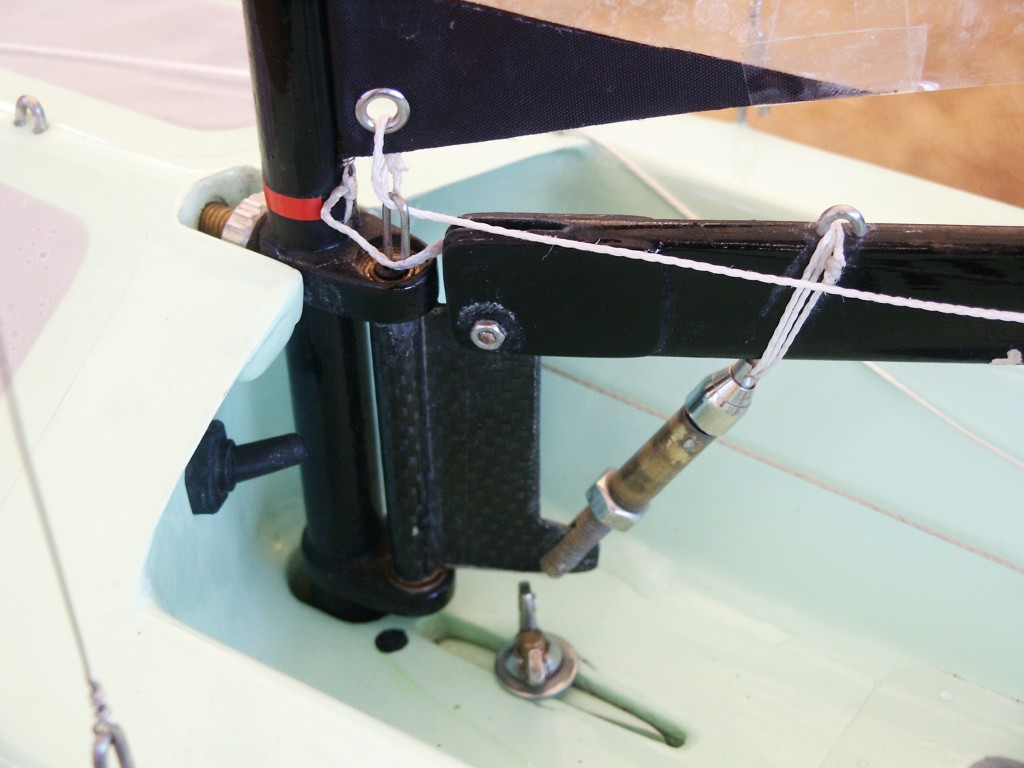

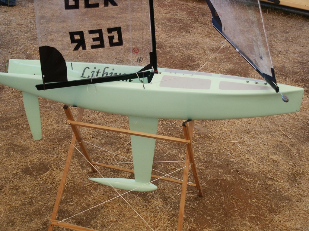

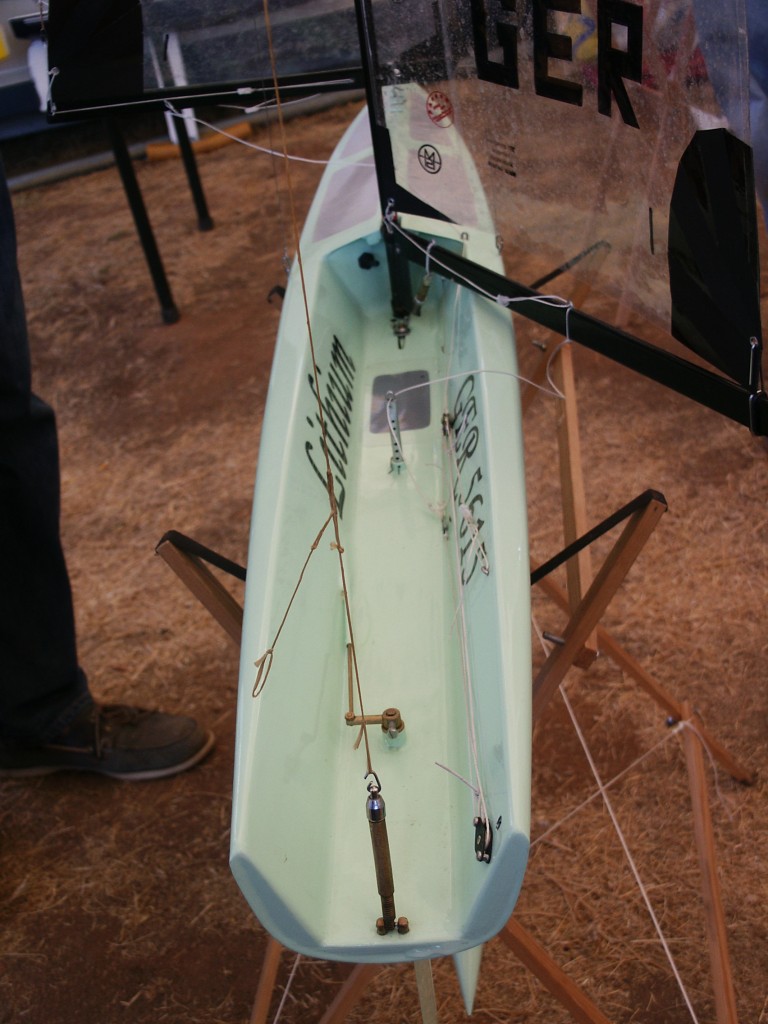

Hallo Andreas,
welche 2 Versionen meinst Du denn?
3 Planken mit verrundeten Ecken haben für Anfänger schon ihren Reiz. Die Ecken könnten von innen ja auch etwas aufgefüttert werden.
Das Original hat aber 5 Planken, wobei sich die schmalen Streifen zwischen den Hauptplanken wohl nicht so leicht verarbeiten lassen.
Das tiefe Cockpit ist für RG65 sicher schwer umzusetzen, genauso wie der extrem kurze Niederholer.
Ich habe mal in den Tiefen meiner Festplatte gekramt.
Hier ein paar Bilder für die, die das Boot nicht kennen. Quelle http://www.rc-network.de / Michael Scharmer

Beitrag: #10Beitragvon Rio » 10.11.2011, 20:02
Hallo Veit,
jeder nach seinem Geschmack. Bei den Bilder muss ich Dir alledings widersprechen. Das ist die original MK VIII von Michael Scharmer. Soweit ich mich erinnere ist er die bei der EM in Spanien gesegelt
Das Jahr weiß ich aber nicht mehr.
Michael Scharmer mit seinem Euro-Boot (Quelle www.rc-network.de)
