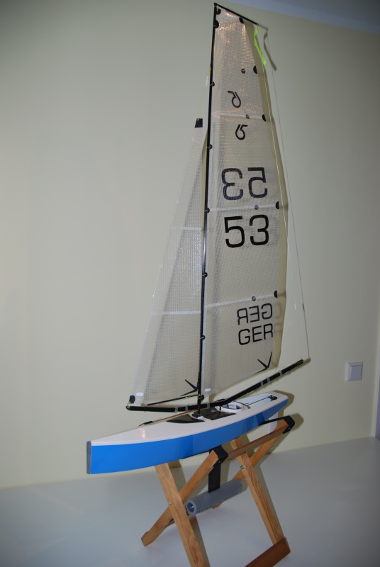

Die NeKst Round ist endlich fertig. Lang genug hat es ja gedauert ...
Wer das Forum hier mitverfolgt, weiß, dass ich letzte Jahr mit einer auf RG verkleinerten Scharming Mk VIII an der Depron-Bauweise gescheitert bin. Andy Hoffmann hat kurz danach die NeKst, einen modifizierten Scharming-Riss vorgestellt und als Knickspanter aus Holz gebaut.
Parallel dazu kam die Idee auf, die NeKst mit einem runden Boden, ähnlich wie bei einem Starboot zu bauen. Andy zeichnete den Riss, im Ping-Pong wurde er zwischen uns optimiert. Der Prototyp entstand als einteilige Schale mit integriertem Deck in GfK in meiner Werkstatt. Den Baulog kann man auf meiner Homepage nachlesen. Bei meinem Bautempo hätte sich derThread extrem in die Länge gezogen. Heute war nun aber endlich Stapellauf in der Badewanne und am Wochenende soll es das erste Mal auf's Wasser gehen.
Aufgrund der einteiligen Flexform und der Ausführung als Knickspanter mit rundem Boden sind die Rumpfschalen nicht gerade Fliegengewichte. Trotzdem kam ein Gesamtgewicht von nur 980g mit 600er Blei heraus. Das ist ok.
Der Trimm mit dem 600er Blei ist perfekt. Der Spiegel ist gerade frei, der Bug schaut noch etwas aus dem Wasser, so dass unter Segeldruck der Trimm perfekt sein sollte. Bei Leichtwind ist die benetzte Fläche etwas reduziert. Reserveverdrängung für ein schwereres Blei ist auch noch da.
Das Rigg ist unverändert von meiner No.3 übernommen. Mal sehen ob ich mit dem Großsegel nach einem Schnitt von Tobias Laux irgendwann endlich klarkomme.
Details und Zeichungssatz gibt es in Kürze - erst einmal muss jetzt die Werftprobefahrt her.
Und ja, der hintere Deckspatch fehlt noch ... :mrgreen:

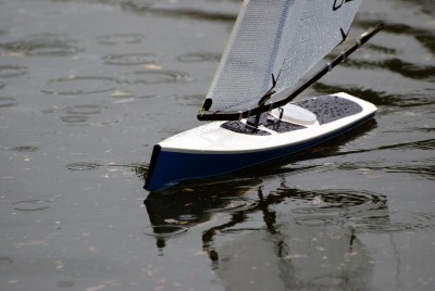

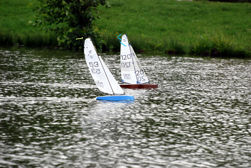

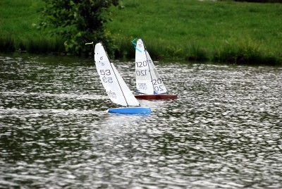

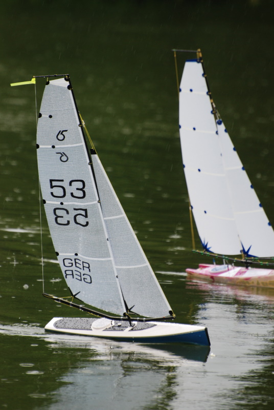

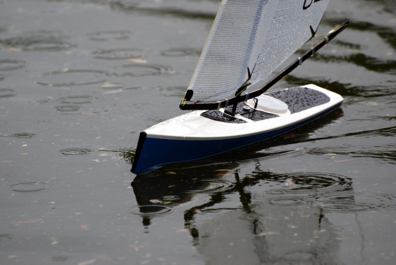

Beitrag: #7Beitragvon haegar » 02.06.2013, 22:29

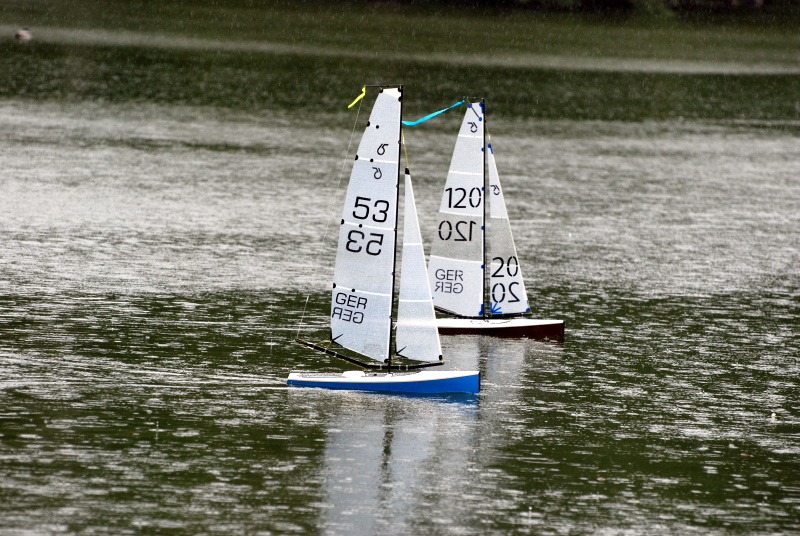

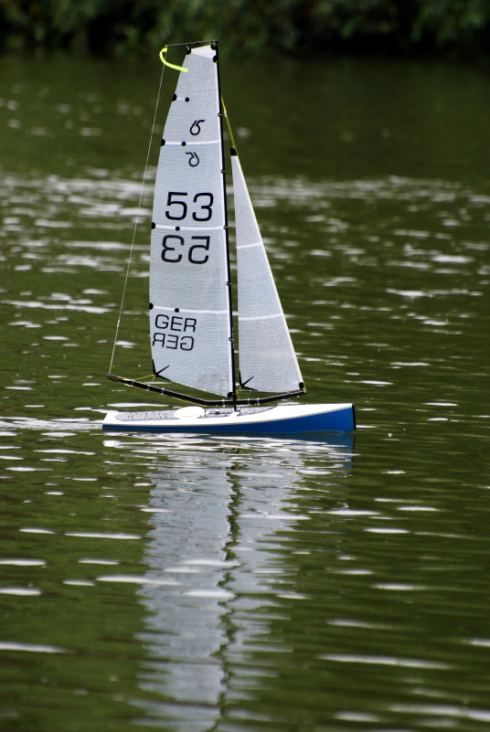

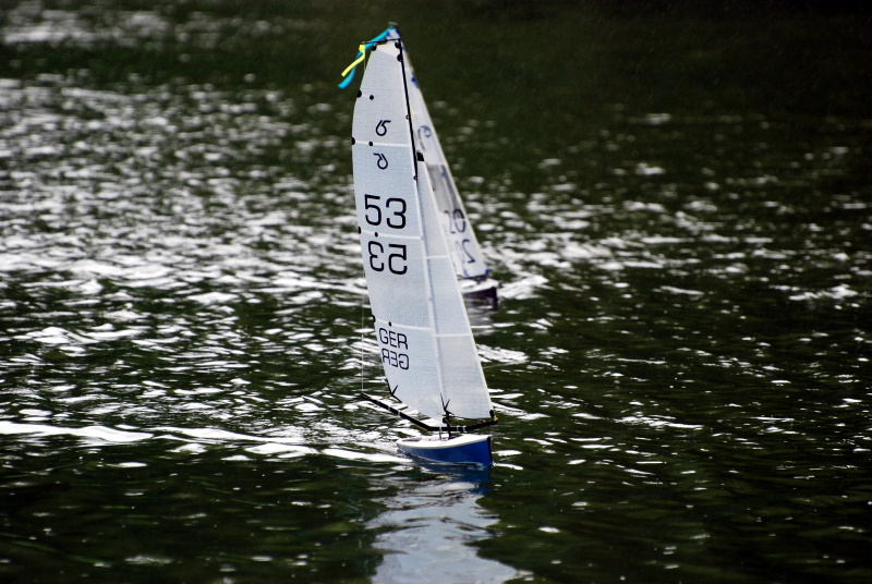

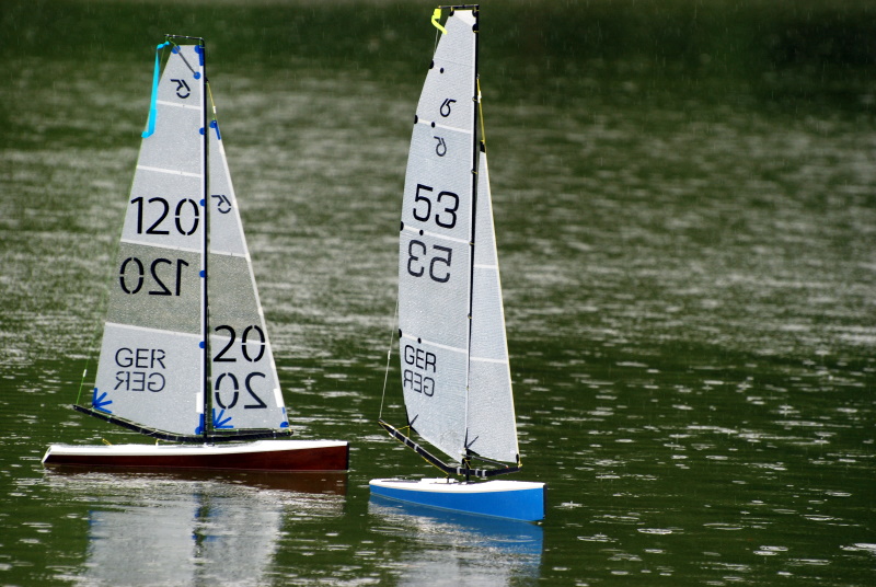

So, heute war zwar Schietwetter - es hat geschifft ohne Ende und kalt war es auch (da war manche Adventsregatta wettermäßig schöner) - aber heute waren NeKst und NeKst Round gemeinsam auf dem Wasser. Das Wetter war grenzwertig A. Andy hatte schon das B-Rigg auf der NeKst, ich fuhr die NR in Ermangelung eines B-Riggs unter Vollzeug. Als Ausgleich stand Andy's Segel perfekt - ich komme mit dem Großsegel nach Tobi's Schnitt einfach nicht klar. Das hat das Mehr an Segelfläche sicher ausgeglichen. Beide hatten wir ein 600er Blei untergeschnallt.
Die NR lief auf Anhieb gut. Da steckt aber sicher noch einiges Optimierungspotenzial drin - als nächste baue ich ein neues Großsegel, dann müssen Kiel und Mastposition noch abgestimmt werden. Das hatte heute bei den sehr böigen und drehendem Wind keinen Wert und bei Dauerregen macht so etwas auch keinen Spaß.
Hier ein paar Impressionen...
Toll sind die Bilder nicht, aber mehr gab das Licht nicht her. Habe selten so viel Schrott produziert wie heute - aber was will man bei dem Novemberwetter machen. Vielleicht Schwarz-Weiß-Bilder? :motz: :mrgreen:
Bei glatten Wasser nehmen sich die beiden Varianten nicht viel. Andy gefiel die NR im direkten Vergleich sogar etwas besser.
... und das wichtigste, heute hat das neue Segelservo problemlos mitgemacht
