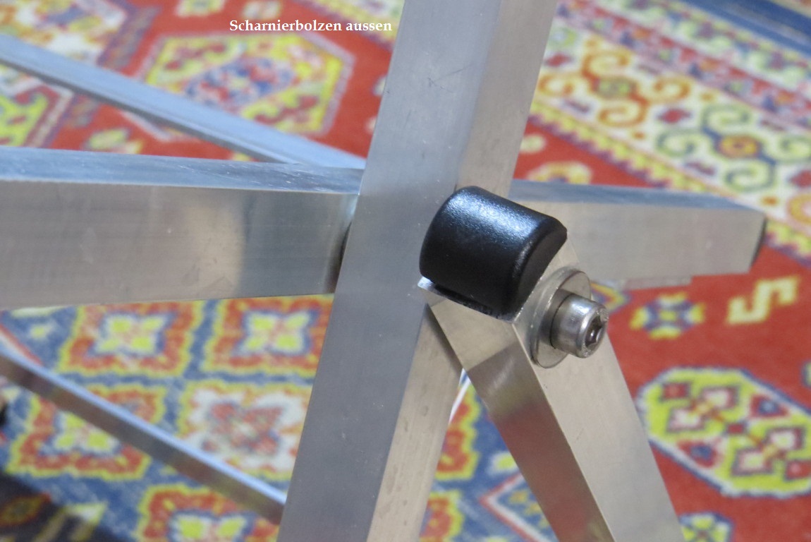

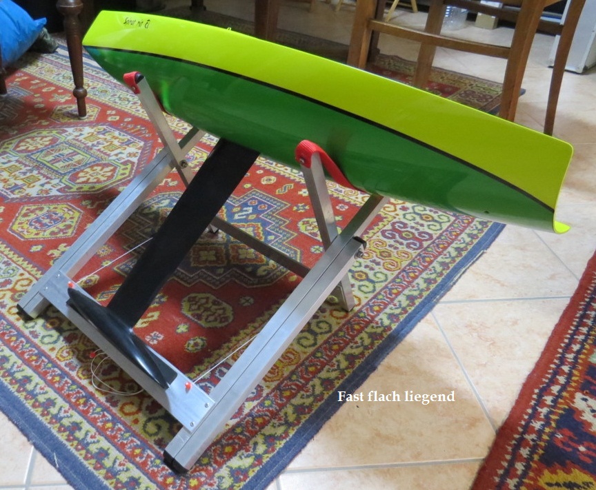

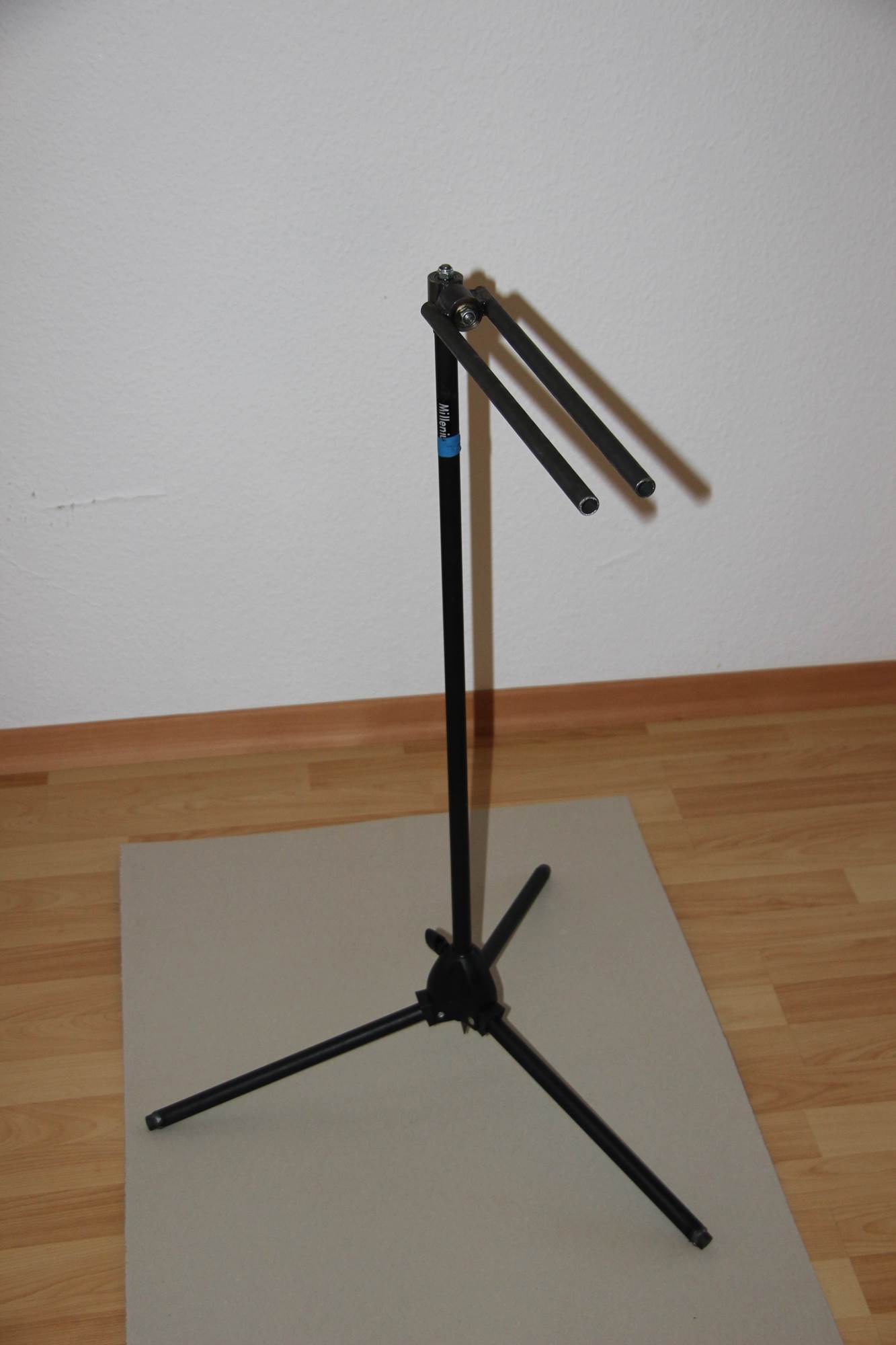

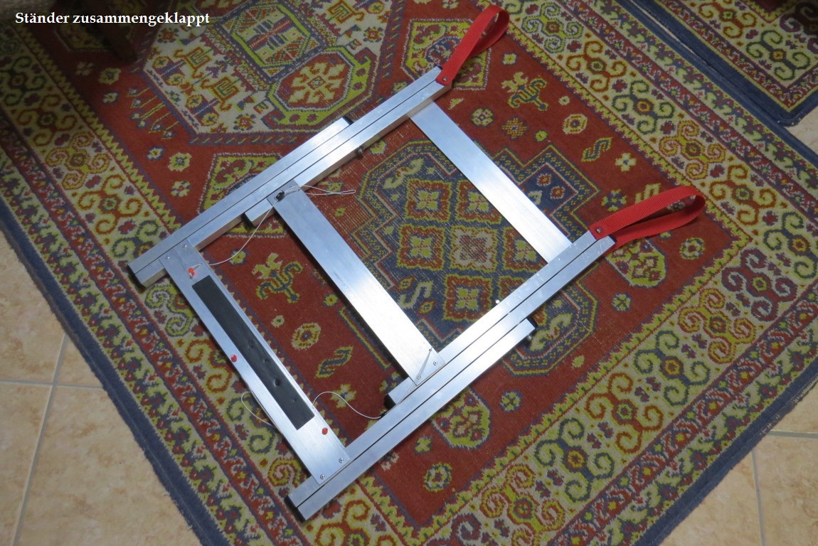

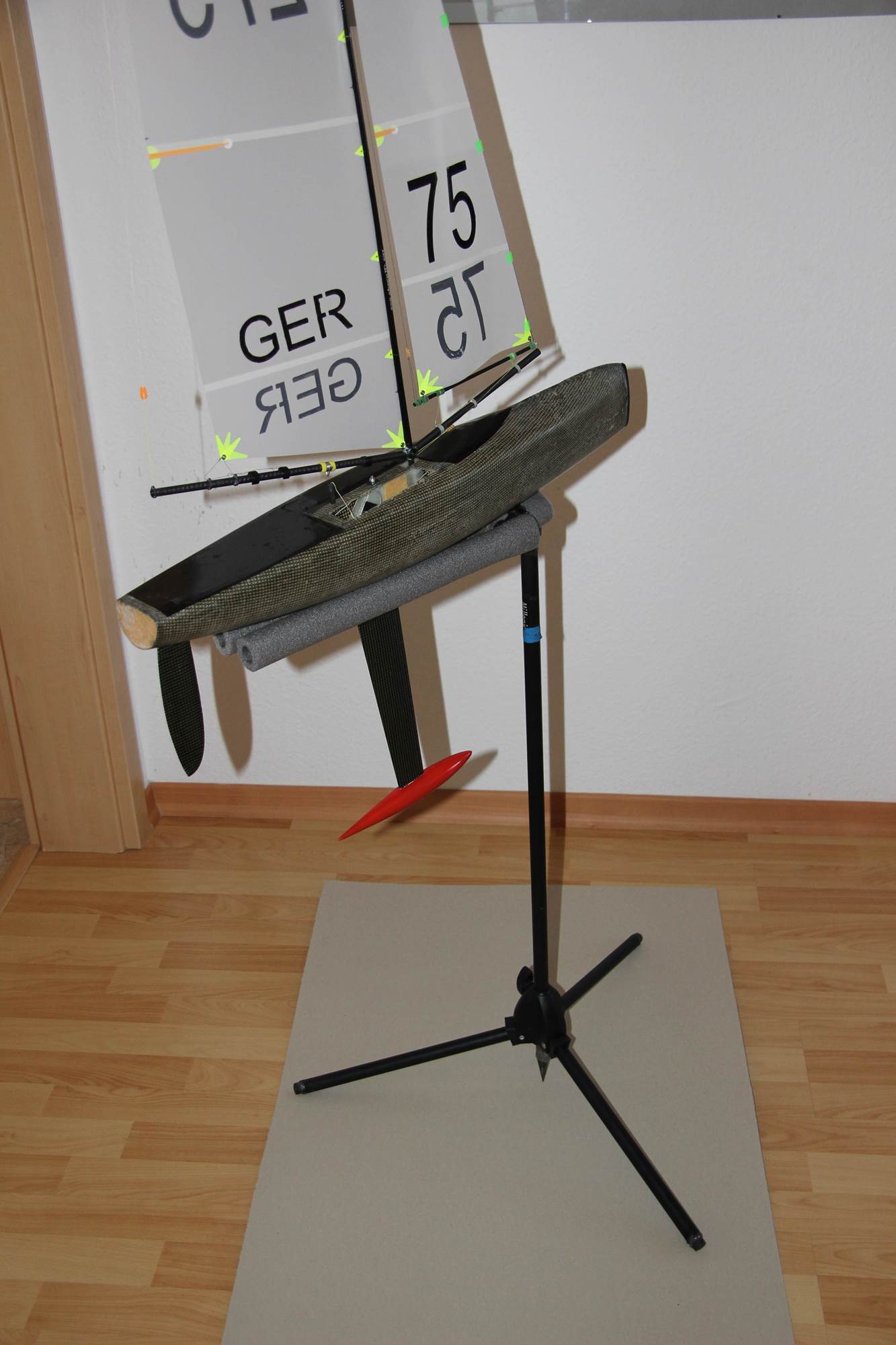

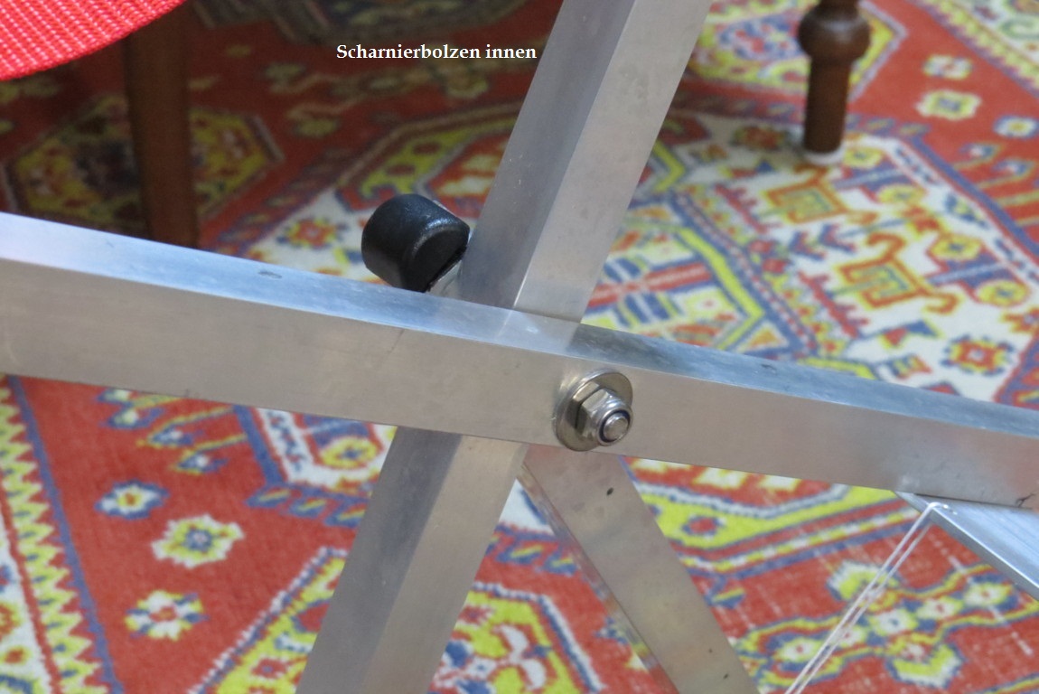

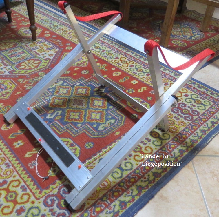

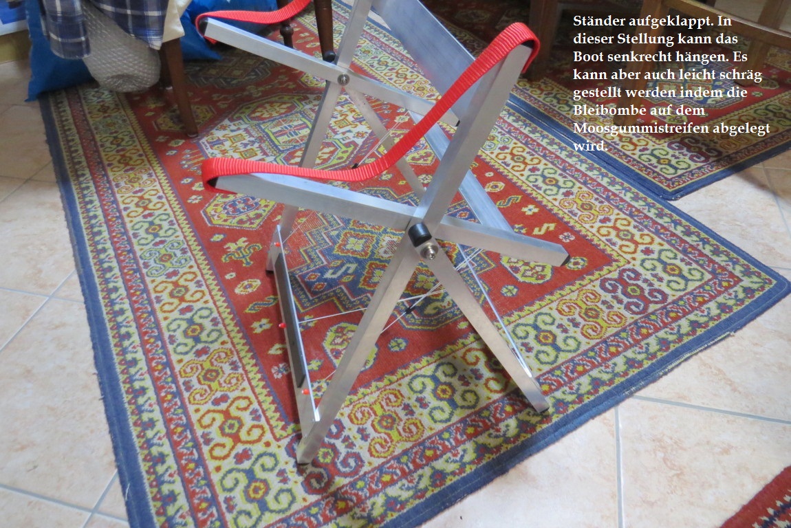

Hallo Reto,
das mach ich doch glatt. Es sind zwar Bilder von meinem IOM-Ständer. Und es ist eine Ausführung mit Gurten statt Konsolen (wie im Bauplan). Aber das ändert am Funktionsprinzip ja nichts.
Ich könnte mir auch vorstellen, dass man die Gurte weglässt. Und stattdessen die Streben, an denen jetzt die Gurte befestigt sind, mit Moosgummi als Auflage beklebt.
Gruß aus Eilenburg
Dieter

Beitrag: #22Beitragvon Donk » 14.10.2014, 19:15
:gold: Dieter!!!
ganz großes :tup: für deine Bilder!
Jetzt heißt es Alumaterial besorgen :D
Mein dreh und schwenkbarer Ständer ist auch fertig! steht noch auf Arbeit... da habe ich das Schweißgerät... Bilder reiche ich nach, wenn ich den Ständer mit nach Hause genommen habe!
Er dreht wahnsinnig leicht!
Funker hat geschrieben:Sehr kompakt zu transportieren und auch gut als Bastelständer zu gebrauchen, allerdings
verträgt er nicht so viel Wind dann muss man ihn etwas festbinden . :)
Damit das nicht passiert habe ich die 3 Beine beschwert! Einfach Vollmaterial in die Beine schieben und verkleben oder schweißen... dann fällt da so schnell nichts mehr um! Probiers mal aus ;)

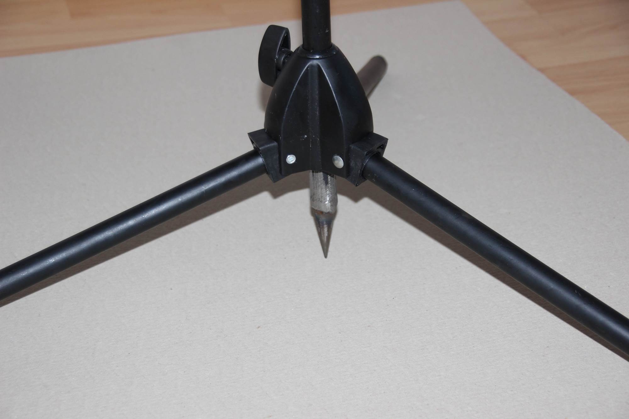

Hallo zusammen!
wie versprochen die Bilder:
Der Ständer "nackig"
Die Spitze für den Boden! Kann bei Bedarf dann in den Boden gerammt werden.
Jetzt muß er noch etwas lackiert werden, damit er nicht anfängt mit rosten :D
Bauaufwand hielt sich in Grenzen! Würde den Ständer so wahrscheinlich wieder bauen, nur die Rohre sollten dann etwas dicker sein... so wie bei den Baustrahlerständern! Das bringt mehr Stabilität und ist dann sicherlich auch für größere Boote geeignet.

Hallo Dieter
Bin gerade am Studium deines Alu-Bootsstäners und finde keine Masse des Querschnittes der Aluminium-Rohre. Könntest du diese bitte hier ins Forum stellen.
Für deine Bemühungen danke ich schon im Voraus
Richard
Gruss aus der Innerschweiz
Richard
optimist
Beiträge: 79
Wohnort: Luzern
Titel: Seniorensegler
Segelnummer: SUI 49
Re: RG65-Bootsständer
Beitrag: #25Beitragvon Number 5 » 02.12.2014, 15:54
Hallo Richard,
nimm 19 mm. Dann hast Du bei 40mm Breitenabstandsdifferenz von Element zu Element immer noch Platz für 1 mm Unterlgscheibe auf jeder Seite. Bei 20 mm klappt es auch noch. Ohne Unterlegscheiben.
Wenn Du Profile mit anderem Querschnitt nimmst, musst Du die Maße entsprechend anpassen. Bei dünnerem Profil werden die inneren Elemente entsprechend länger. Bei stärkerem Profil entsprechend kürzer. Die Profilstärke ergibt sich aus den Maßen 340/300/260 mm.
