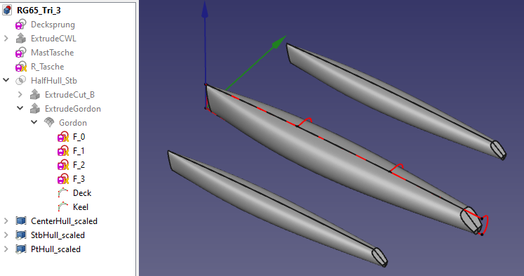

Beitrag: #14Beitragvon hammax » 17.02.2024, 09:19
... ich habe mal meinen "Entwurf" auf voll skalierbar (parametrisch sowieso) umgestellt.
Kommt das schon in den Bereich Mini 40 ??
Idee
RG65_Tri_4.FCStd.txt
Freecad-Datei
(209.51 KiB) 407-mal heruntergeladen

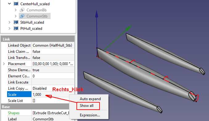

Beitrag: #17Beitragvon hammax » 22.02.2024, 07:06
... etwas das bei der Verwendung des FreeCAD Link-Tools leider nicht vordergründig erkennbar ist:
Die Skalierung wird zunächst nur einzeilig, numerisch angezeigt.
Will man die unterschiedlichen Achsenskalierung sehen und bearbeiten,
muss man mit Rechtskllck darauf gehen und "Show all" aktivieren.
In der darunter stehenden Zeile "Scale List" kann man die Skalierungswerte in eine dann permanent sichtbare Tabelle übertragen.
Link Skalierung

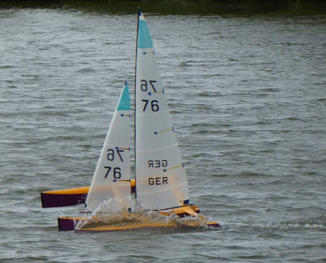

Hallo Patrik,
das hast Du richtig erkannt, der Mittelrumpf muss soviel Volumen aufweisen, dass er das komplette Boot soweit trägt, dass die Schwimmer über Wasser stehn oder nur leicht aufliegen.
Erklärung: ist das nicht der Fall würden bei der Wende alle 3 Rümpfe im Wasser liegen, so wird das Boot keine Wende schaffen und einfach stehen bleiben.
Klar könnte man statt der Wende auch Halsen, aber auch auf Vorwindkurs wir das Volumen vom Mittelrumpf benötigt, da er sonst unterschneidet und recht schnell einen "Kopfstand" macht.
Unter diesem Aspekt ist eine Halse sehr riskant.
Thema Gewicht: ich habe gelesen 800g, das ist viel zu schwer und würde das Volumen der Schwimmer extrem in die Höhe treiben, grob geschätzt sollten ca. 400g angestrebt werden.
Nachfolgend ein Foto, welches verdeutlicht warum auch der Mittelrumpf ausreichend Volumen haben sollte:
