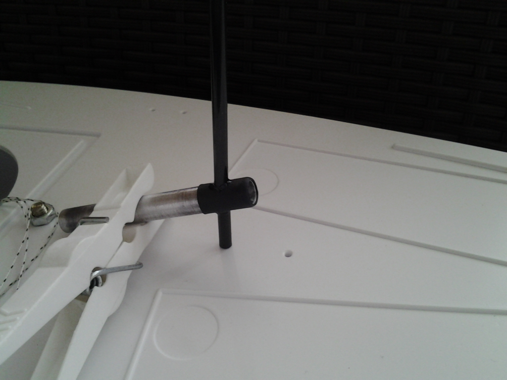

Beitrag: #14Beitragvon MK-Sven » 13.06.2013, 17:53
Moinsens,
nachdem ich gestern ein paar Bauideen bekommen habe, wurde heute die Achterlieksspreiz gebaut! :)
Da ich sehr detailverliebt bin musste das Teil optisch und technisch möglichst stabil und hübsch ausschauen!
Ich denke das ist mir gelungen!
Stabil sollte es auf jeden fall sein! :!:
Was meint ihr?
Das Teil wird später nur in den Mast gesteckt, past saugend rein! :D
Gruss Sven

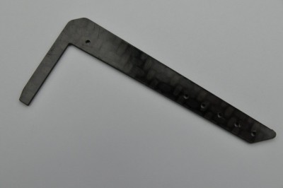

Beitrag: #15Beitragvon Thor069 » 13.06.2013, 21:48
Halo Sven,
sieht gut;nett aus aus was ist dein "Kopf"-Material und der Achterstagausleger?
Ich mache den eigentlich immer direkt in den Carbonmast rein und damit es das Carbonrohr nicht "Splittet" gibt es 2-3 runden mit im Sekundenkleber getraenkten ICAREX zur verstaerkung bevor das Loch des Achterstagausleger rein kommt, das alles aber erst fuer Segel mit dickeren Kopf wie bei der MM ab B,C !
Bei den A segel der MM oder den der RG65 haben wir dann einen 65mm lagen Carbonausleger der dan auch einen Kugelgelagerten Hauptsegelbefestigung hat das ermoeglicht dass das Segel immer paraell it dem Grossbaum aufgeht und somit besonderst bei wenig Wind imeer das Segel gut im Profil steht(hab ich nicht selbst aus gedacht kommt von aktuellen EM-Meister der MicroMagic).
Fall da mal mehr Infos brauchst mache ich Bilder :-).
Saludos + gute Nacht.
Thorsten

Beitrag: #16Beitragvon MK-Sven » 13.06.2013, 22:34
Der Kopf besteht aus Alurohr, überzogen im oberen Bereich mit einem Schrumpfschlauch. Durch den Absatz rutscht das Teil dann nicht in den Mast rein und sieht sauber aus!
Der Rest ist ein 2mm Federstahldraht der direkt durch ein 2mm Loch im Alu geht.
Über dem Federstahldraht sitzt dann ein 4mm Kohlerohr.
Das Kohlerohr liegt quasi nur von aussen auf dem Schrumpfschlauch auf.
Ist also nicht durchgängig!
Alles ist mit Endfest verklebt. Ich bin mal gespannt ob das wirklich stabil genug ist... :?:
Erscheint mir leider nicht so, aber der Kleber ist ja nochnicht durchgezogen. Abwarten!
Sonst mach ich morgen einen neuen!
Mit durchgängigem Kohlerohr, obwohl ich ja da son bisl angst habe wegen der Kerbwirkung, hab grad beim leichten test schon ein 4mm Kohlerohr angeknackst... :? Trotz abgerundeter Ecken am Alurohr! :shock:
Evtl. nehm ich mal einen Vollkohlestab.
Möchte soviel wie möglich selber bauen und so Erfahrung für den Bau meiner RG65 sammeln! :idea:
Über Fotos freu ich mich immer! :!:
PN wegen dem kleenen bekommste morgen!
Mfg Sven

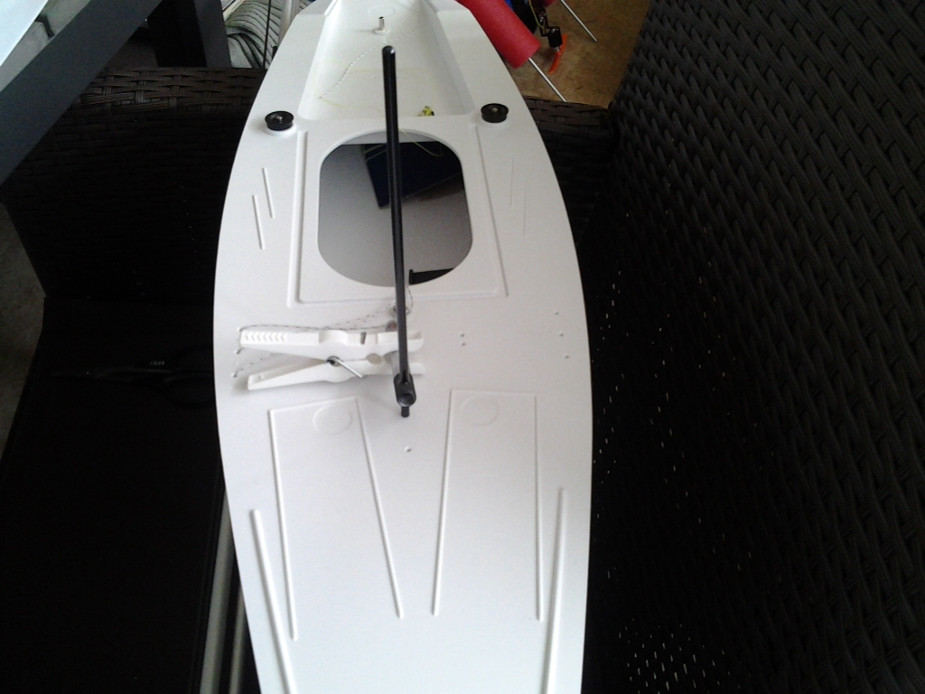

Beitrag: #17Beitragvon MK-Sven » 19.06.2013, 21:58
Seufz...
Meine Achterlieksspreize hat leider nicht gehalten, eigt. schon, aber sie biegt sich sehr stark!
Jetzt kommt was anderes vom Aufbau dran und basta! :roll:
Bis die Victoria fertig ist wird wohl noch ne Weile vergehn...
Ich bekomme das Rohr für die Schwertführung nicht vernünfig verklebt.
Das ABS will nicht so wie ich das will^^ :(
Trotz ABS Kleber Uhu Acrylit keine Change das sauber zu verkleben!
Alles angeschliffen und fettfrei gemacht aber nix mit richtig kleben?!
Hat jemand einen Tip womit ABS und Metall am besten zu kleben ist? :idea: :?:
Gruss Sven

Beitrag: #18Beitragvon Thor069 » 20.06.2013, 09:49
Hallo Sven,
also ich verklebe seit ehtlichen MM die ja auch aus ABS sind immer mit dem Stabilit vom PATTEX.
Die Klebeflaechen etwas anrauhen und dann mit Alkohol reinigen und dann verkleben.
Tip. Lager den Kleber im Kühlschrank dann ist die verarbeitungs Zeit auch laenger über 5min.
Was fuer ein Innendurchmesser hat dein Mast der Victoria, vielleicht haette ich das was passendes auch Carbon für dich.
Saludos.
Thorsten

habe noch einen CFK-Achterstagausleger von Arne Semken.Dicke 1 mm,Auslage 60 mm,der Steg ist für 5mm Rohr,kann aber durch Reduzierungen angepaßt werden.Da ich nur noch Swingriggs baue,kannst Du ihn gerne haben,wenn er paßt.Bringe ihn mit nach Münster oder schicke gegen Erstattung des Portos (Kannst Du mir in Münster geben) zu.

Beitrag: #20Beitragvon MK-Sven » 20.06.2013, 16:43
Danke für Eure Hilfe!
Probiere jetzt mal Pattex wie empfohlen! :D
@Hano: PN sende ich Dir gegen spät abend! Schonmal Danke! :) Die sollte passen!
Berichte später ob es was mitm kleben geworden ist!
