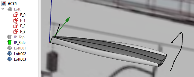

...apropos Foiler:
Hier mein Versuch, den aktuellen Kiwi Americas Cup Sieger auf RG65 runter zu skalieren.
AC75 - RG65
RG65_AC75.FCStd.txt
Rumpf Geschmäcker und Notwendigkeiten
(57.24 KiB) 622-mal heruntergeladen
Re: Foils?
Beitrag: #35Beitragvon tino » 22.03.2021, 09:22
Moin Hammax interessant, entwickle mal weiter und mach daraus einen Solid.
Vielleicht gibt es den einen oder anderen der mitmacht weiter daran zu arbeiten. Obwohl wir wissen, dass die RG zu klein ist, aber vielleicht scalen wir dann einfach rauf?!.
