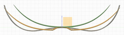

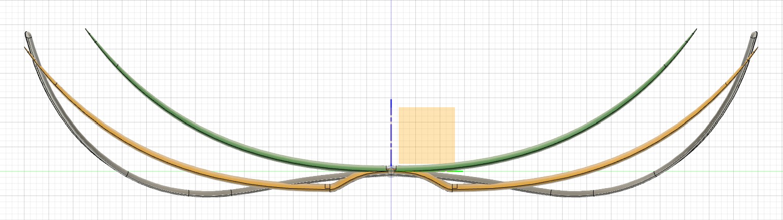

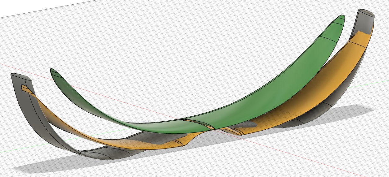

zum ende der Saison habe ich mal wieder mit dem Thema Foiling befasst und ein neues Foil für meine RG gebaut. Basis war dafür das Foil was ich mit einem Bekannten im Frühjahr noch für seine DF 95 gemacht habe, zu sehen hier.
Für das RG Foil sind in der Mitte einfach 20cm weg gelassen und danach neu zusammen geklebt. ansonsten wurde nichts geändert. Und so sieht das Ergebnis bei Leichtwind aus ...
https://www.youtube.com/watch?v=fzkj2zK35AM
Sind ein paar schöne und aufschlussreiche Sequenzen dabei wie ich finde.
Das neue Foil hat noch mal deutlich an Performance gebracht durch ein deutlich höheres Aufrichtmoment bei Fahrt. Es ist jetzt damit möglich mit dem extrem leichten Kiel und dem normalen A-Rig ins fliegen zu kommen, wo vorher gar nicht daran zu denken war. Hat mich selbst ein wenig überrascht. Der benötigte Wind ist ca. auf 80% zurück gegangen. Ab konstanten 10-12kn geht's los. Wenn der Wind keine Löcher oder zu starke Böen hat und der "Seegang" es zulässt fällt man eigentlich nicht mehr vom Foil.
Richtig Spaß macht es aber erste bei mehr Wind mit dem schweren Kiel wenn man B-Rig und kleiner nutzen kann und wenig Welle hat. Dann kommt man auch einigermaßen am Wind hoch auf dem Foil und zügige (ruckartige) Wenden (wie bei den Mini 40) sind auch möglich ohne dann 10-15 leicht rückwärts treibend stehen zu bleiben.
Abschließen noch mal zwei Bilder zur Evolutionsgeschichte des Mainfoils ...
